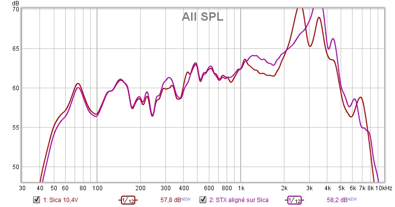

Alors voici un dossier un peu plus rigoureux, la comparaison s'est donc resserrée sur le Sica et le STX.
Ils vont être difficile à départager, c'est l'écoute qui tranchera.
J'ai injecté un peu plus de jus cette fois ci : environ 10,5V relevé sur un sinus 100Hz envoyé sur le sica. J'ai enlevé 3db sur le STX pour recaler le niveau. L'EQ est réalisée via le DSPiy. Il a suffit d'une EQ négative à 900Hz sur le Sica. La mesure est réalisée à 32cm.
La réponse des deux HPs égalisés

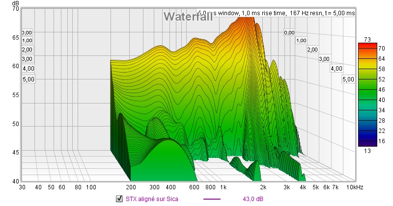

Le waterfall STX

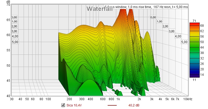

Le waterfall SICA
Le STX conserve l'avantage > de 500/600Hz, le SICA est meilleur en dessous.

Le Sica est impressionnant par la linéarité/régularité de ses distos, alors que le STX est un peu plus chamboulé.

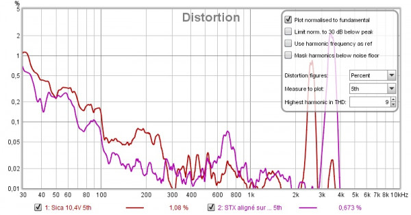

THD

Je suis incapable de les départager sur le papier. A l'écoute, le STX a pour l'instant un léger avantage. Je vais donc devoir creuser l'écoute des deux HPs égalisés en LB pour les départager, en les montant dans deux caisses pour pouvoir switcher rapidement de l'un à l'autre.
