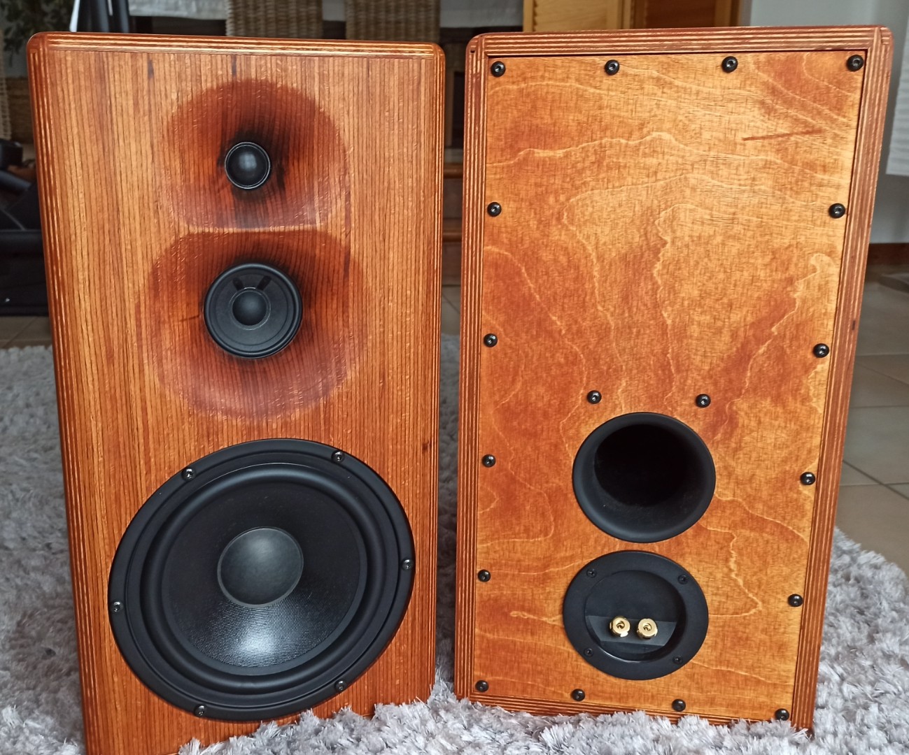

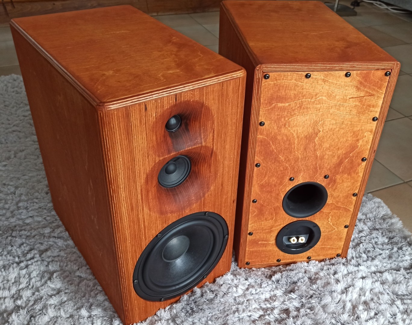

Bonsoir, projet enfin terminé

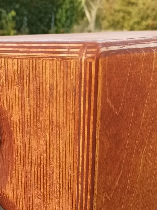

Pour le coffret ,je voulais récupérer des panneaux disponibles (du LM des années 2000) assez qualitatifs , placage lamifié 2 faces epr 20 mm
Tout rentre au chausse-pied, voir les photos
écoute comparative avec une focal 706 premier modèle
Ben à l'évidence la BOUNTY est plus fidèle , la sensibilité est proche ,un poil inférieure ,les réglage à 0 , ça sonne plus "clair"
les 15/20 Hz de gagner en bas s'apprécient ,le médium est plus ciselé
Merci à tous ceux qui ont oeuvré pour permettre de fournir tout le nécessaire
Me reste à faire un pied et un cache avant

Bravo pour la finalisation, et merci pour ton retour. Du coup tu as opté pour une atténuation maximale sur le mid/aigu ?
androuski
Messages: 23255
Message » 13 Aoû 2021 8:41
Bonjour, non, je laisse à 0 quelque temps ,je trouve la parole plus intelligible, les voix féminines sont très bonnes
Quand un enregistrement est dégueu (années 60 ),ça s'entend bien
Je compte comparer à une 2V AUDAX avec du 17Z0 et TM25mag (AP170SA) qui de mémoire était trop claire (au dire de ma fille)
Complément d'info
10g de laine de verre dans le pot médium
50X50 de mousse acoustique a picots dans le boitier

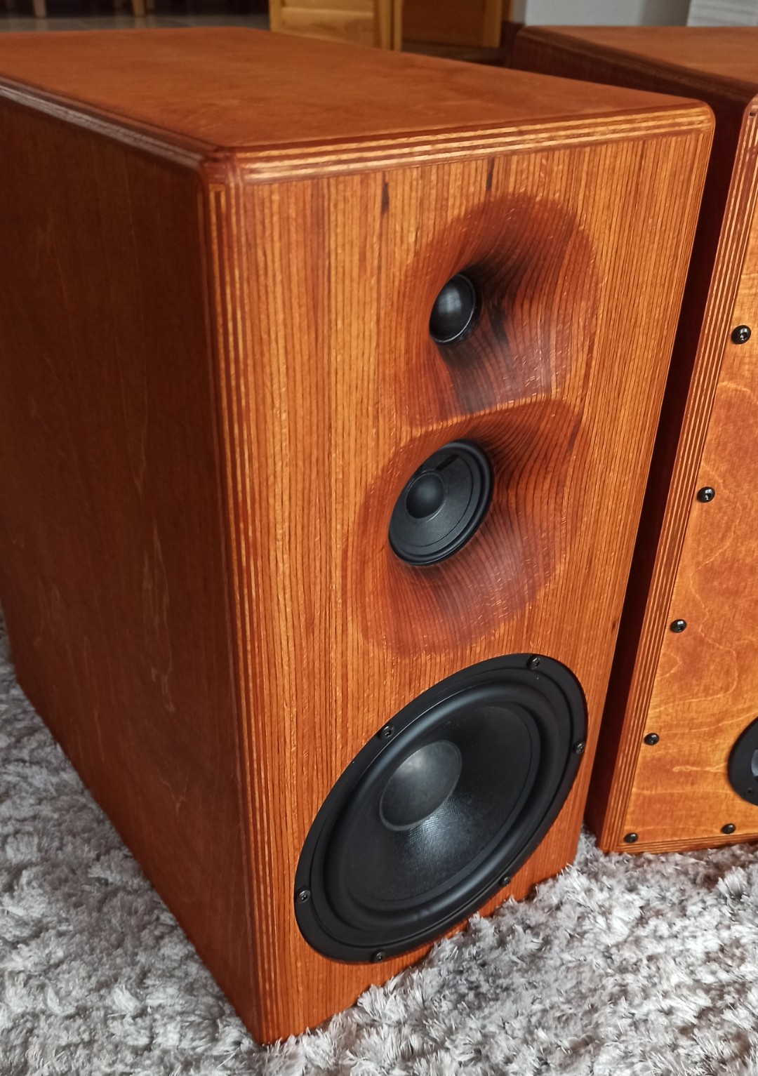

Elles sont très jolies tes façades... et j'aime beaucoup le détournement du tupperware! Tu ne t'es pas fait incendié par madame? :)
Rascalito
Messages: 2895
Localisation: RP Nord
Message » 19 Aoû 2021 14:50
Bonjour, la peinture des façades est une acrylique censée être mate
La première couche sur le MDF a donnée un rendu ( tendu) remarquable ,ensuite galère pour ne pas avoir de coulures malgré les ponçages intermédiaires, la viscosité est trop faible, très résistante ,difficile a retirée sur les mains
Le pot pour médium est en fait un pot destiné à une orchidée , la forme est bien dans l'esprit de ce que font JBL , wharfedale ou KEF
