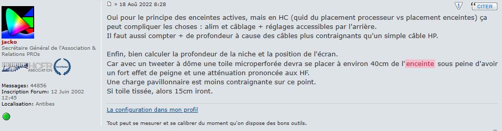

Nexus44 a écrit:On abandonne les encastrables. Je le faisait par simplicité de montage. Faire des niches ne me dérange pas.
Je regarde les enceintes monitoring, j’ai écouté la vidéo que tu avais poster ou il la comparait avec la Focal 80. Mais le problème est pour la distance avec la toile. Mettre la toile a plus de 40cm du mur Frontale ne m’arrange pas.
Et les toiles tissé serais de moins bonne performance...
Samedi je vais me déplacer chez son-video pour avoir un avis de plus.
Pourquoi 40cm ?
Il est admis, me semble-t-il qu'une distance de 15 à 20 cm entre l'avant de l'enceinte et la toile est suffisante.
Merci au sachants de me corriger si je me trompe.

J'ai exposé mon point de vue, qui se défend.
Je pense néanmoins que Nexus44 va probablement rentrer dans le rang, et opter pour une solution d'enceintes passives derrière l'écran.
Donc, derrière l'écran, il faut du "son projeté" à l'aide d'un pavillon pour la partie aiguë, si l'on ne dispose pas de 40 cm d'espace entre enceinte et toile.
Ca permet déjà d'orienter un peu le choix des enceintes :wink:
