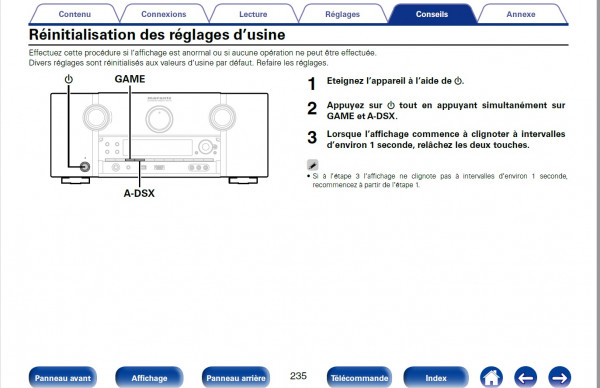

taopaipai76 a écrit:Même en l'allumant sans les câbles, il clignote toujours. Et j'avais bien entendu vérifier les câbles etc ... le volume à zéro également. Il n'y a pas de procédure pour réinitialiser l'ampli malheureusement.
Bon, moi c'est un Marantz qui date un peu mais tu n'as pas ça dans ta doc ?
