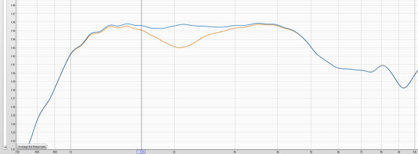

RCF 350 ND dans X-Shape 17.5cm avec et sans EQ, la H3 ne remonte pas avant 1300hz dans les deux cas, pas de remords pour couper ça à 1600hz pour moi.
Le creux est la rencontre entre la courbe naturel de la comp dans un pav CD et "l'effet fente" (la charge assez ciblé), parfois ça tombe bien comme sur le 25cm et la RCF (filtrage passif possible), mais ça reste un pav CD donc qui nécessite des EQ ou un bon filtre pour être flat à 0° (dans l'axe)
