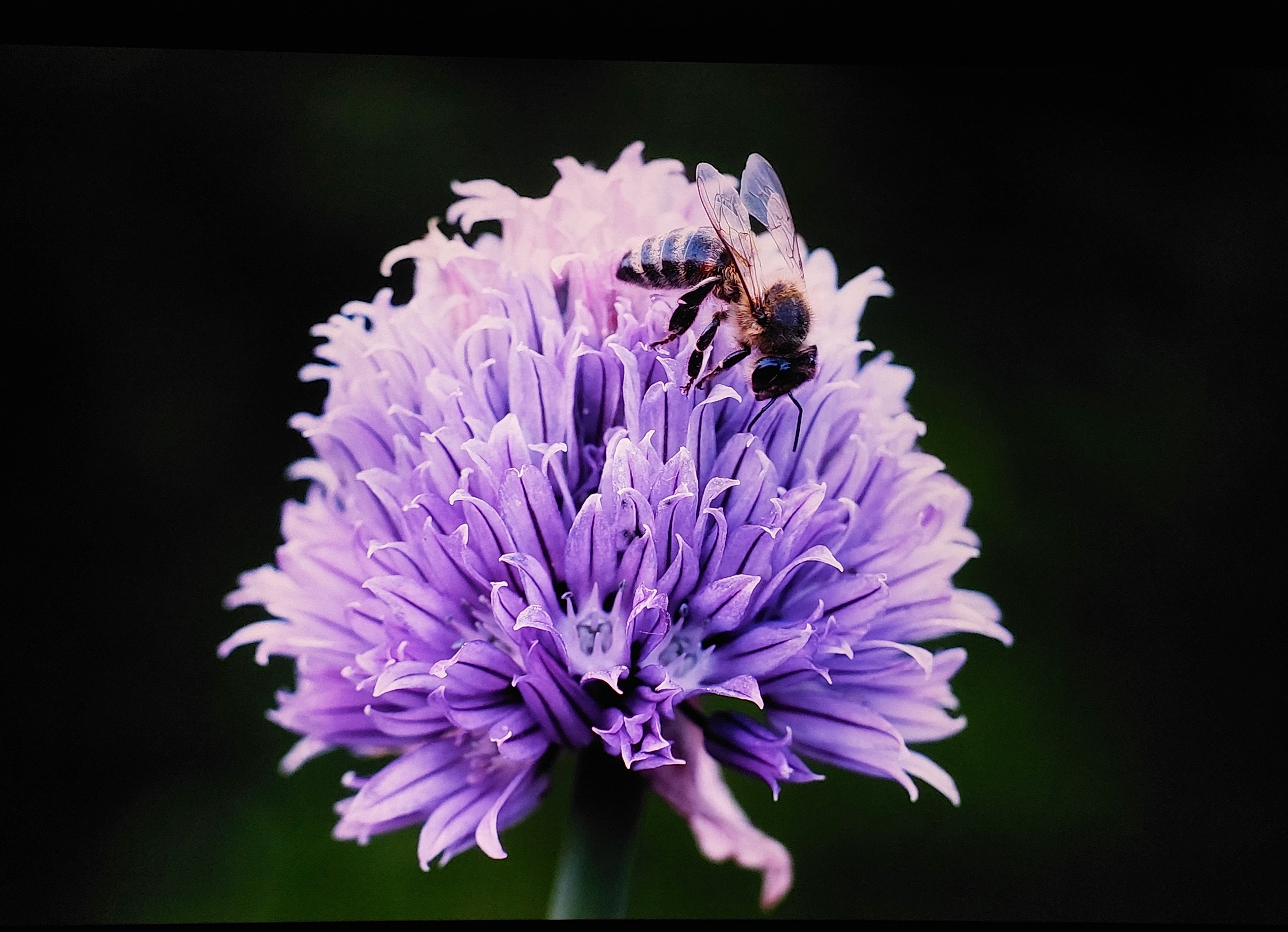

Bonjour à tous
Je reviens sur mon témoignage avec la toile ADEO Screen Ambient Grey 2
Écran électrique déroulé tensionné de 3.00m
Depuis je m’émerveille devant l'image produite par mon projecteur JVC-NZ8 .
J'ai fait un bon en avant que jamais je ne pensez possible .
Le projecteur quand à lui est moins sollicité en puissance de lampe pour la plupart des formats, alors que je suis passé de 2.7m à 3.0m .
Je conseille vivement cette toile , pour ceux qui cherche avant tout autre chose : la performance/Résultat .
Je remet une Photo venant d'une vidéo de YouTube en Dolbyvision (LLDV) , venant d'une source type box à 60 euros , pour bien comprendre l'émotion qu'elle peut produire .
Encore merci Vévé , d'avoir eu la bonne idée de m'avoir proposé cette solution :bravo:
