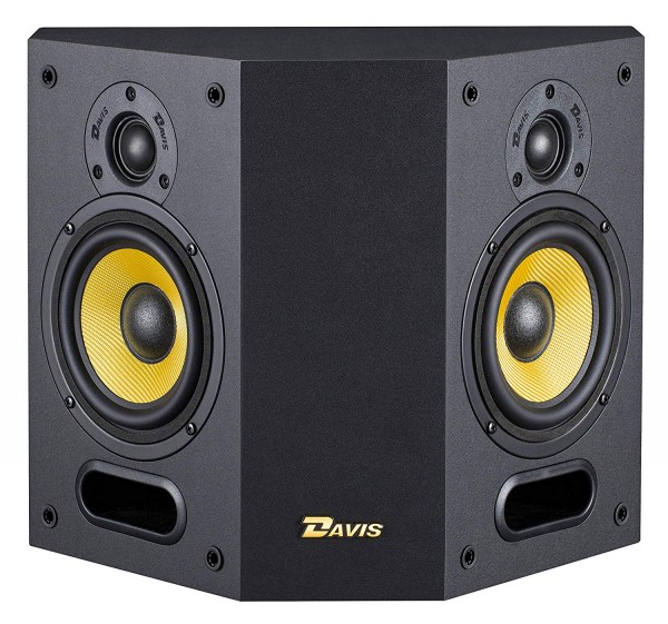

Après, pour être en full Davis tu pourras prendre des MIA40 pour les surrounds bi-polaire si ta pièce le permet et... si madame veut bien !
