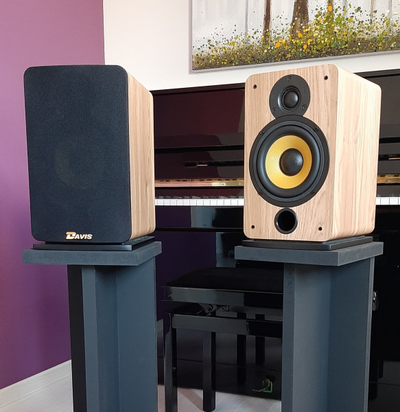

Publication ce matin de l'unboxing et intérieur des superbes enceintes Davis Acoustique EVA (prix public 220€ la paire, aujourd'hui trouvables à 170€ la paire ) :
https://www.homecinema-fr.com/video-hcf ... interieur/
avec ce mot de la fin de cette introduction :
N'hésitez pas à aller jeter un oeil, vous verrez, c'est bluffant.
Hugo

Avec en prime une photo.

Elles sont jolies avec ce "bois" clair, leur coffret aux angles arrondis et leur socle noir... et petites en plus : pour un système Atmos dans une pièce d'appartement avec bien sur un caisson, on peut avoir un joli petit système cohérent et pas ruineux du tout...
Faut pas se leurrer il y a beaucoup d'amateurs qui ne peuvent pas loger dans leur salon des enceintes plus grandes, en plus des deux voies avant...

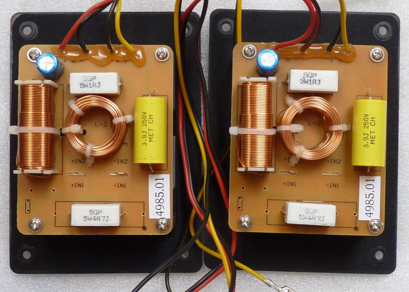

Pour information concernant le démontage de l'enceinte (merci de l'avoir effectué, c'est toujours intéressant et ça apporte une plus-value à coté d'une vidéo qui se contenterait de décrire l'extérieur !
) et notamment le filtre, nous sommes en présence de 2 selfs à ferrite (les selfs à air n'ont pas cet aspect et ont l'âme creuse), 2 condensateurs chimiques, et 3 résistances (les blocs blancs). Filtre du 2nd ordre pour woofer et tweeter (-12dB octave), on reste sur un schéma conventionnel tout à fait acceptable à ce niveau de prix.
Une comparaison intéressante serait en tête à tête avec des Eltax Monitor III qui sont vendues 150€ et sont dotées d'un 13cm tout comme les Eva, et proposent une très bonne qualité de fabrication pour le prix avec notamment un filtre aux composants de meilleure qualité avec condensateur à film et une self à air pour le tweeter : https://www.zupimages.net/up/20/36/frpt.jpg - à noter que le filtre est du même type que les Eva. Attention lors d'une éventuelle comparaison de ne pas se faire avoir par les différences de tonalité, les Davis ayant généralement un aigu plus appuyé ce qui donne l'impression de plus de détail sur l'aigu.
Merci pour le test
