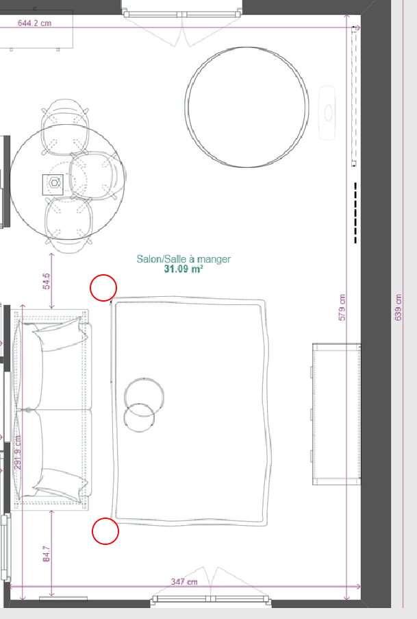

Salut,
Bon ça y est je suis décidé (enfin
Je vais passer en Atmos avec une paire au plafond et également changer mes surround laterales pour une paire encastrable.
J'ai vu que les Elipson Architect avaient une petite côte sympa au vue de sa prestation et tarif. Mais je ne sais pas du tout lesquels choisir, Ic6 ou Ic8 ? et pour les surrounds est ce que ces derniers peuvent faire l'affaire ou bien faut-il passer par les iw6 ou iw8 ?
Sans trop me mouiller je pense que la gamme 6 est suffisante surtout que j'ai pas plus de 90w par canal à leur fournir.
Ce sera amplifié par un Arcam avr550 (7x90w) il amplifie seulement une centrale Kef R600c et les surrounds (EltaxHt_2) J'amplifie mes fronts en pré-out sur mon ampli hifi dans son mode bypass (ampli de puissance).
Ma pièce est un salon/salle à manger, en L, donnant sur une cuisine américaine, 31m2 dont une bonne 15aine pour la partie HC/Hifi.
J'aurais une question concernant l'emplacement de mes surrounds, des dipolaire placé sur les côté à 1.65m du sol, pourrais-je mettre les encastrables au même endroit ? un poil plus bas ? (j'ai entouré en rouge)
L'emplacement de gauche en revanche serait 1.5m plus loin que l'actuel, est ça pourrait poser un problème ?
Je vous mets les plans, ça pourra aider.
Je vous remercie encore

Salut,
Aucun problème pour la distance qui augmente à gauche tant que l'amplificateur le gère dans ses réglages.
Pour la hauteur par contre j'aurais tendance à conserver la hauteur actuelle ou percer plus haut si c'est possible comme il se fait dans les salles dédiées afin d'utiliser le plafond pour diffuser les ondes et les rendre moins localisables.

Je te remercie pour tes conseils Hcmars
La hauteur ? je ne peux pas plus haut que le plafond malheureusement
Avec 2 Atmos, en me disant que deux de plus plus tard est fort possible, en les positionnant au-dessus de moi et légèrement en avant ça fonctionnerait bien ?
Pour revenir aux enceintes j'avais pas envie de mettre de grosses sommes, surtout pour l'atmos, non pas que je veuille minimiser ces canaux mais à force de lire et relire à ce sujet je vois que ce n'est pas la plus grosse somme allouée à ce type d'enceintes et que le résultat est tout de même satisfaisant.
C'est la raison pour laquelle j'ai opté pour les elipson mais si vous aviez des conseils je suis ouvert à tout, y comme pour les surrounds .

Salut,
Le point le plus important : la hauteur des surrounds. Dans le cadre d'une installation Atmos, il ne faut jamais les mettre en hauteur. Le centre acoustique de l'enceinte (entre tweeter et woofer) doit être positionné environ 10cm au dessus de l'oreille de l'auditeur en position assise au point d'écoute. Tout simplement parce-que des surrounds en hauteur cassent totalement l'effet Atmos vu que tout vient d'en haut : il n'y a plus de contraste possible entre les effets au niveau de l'auditeur, les effets aériens, et les effets venant d'au-dessus. Voici les normes Dolby spécifiant ce point : https://www.dolby.com/siteassets/techno ... 8_r3.1.pdf - à ce sujet tu fais bien de supprimer tes surrounds dipolaires, car les dipoles sont bannies en Atmos. Il ne faut que des bipoles ou enceintes classiques. En effet, le décodeur Atmos gère le placement des objets sonores dans l'espace, et l'enceinte dipolaire rend par nature un placement flou.
Au sujet de la différence de distance, l'ampli gèrera cela avec la calibration (timing et niveau).
Pour le placement des Atmos, je te conseille de les placer de la sorte (cercles rouges) c'est à dire à l'extérieur du canapé et au devant de la position d'écoute :
Concernant les modèles d'enceintes, je peux te suggérer des Elipson IC6 au plafond, et des IC6 ou IW6 au mur selon ta préférence.

Je te remercie.
10 cm au-dessus des oreilles pour les surrounds, je suis à ~90cm assis, ce serait donc aux alentours de 1m/1.1m max pour le centre acoustique de l'enceinte si j'ai bien compris.
Y'a t-il un angle à respecter ?
Je viens de parcourir le lien Dolby, merci beaucoup, à ce sujet je vois que si on passe à 4 enceintes Atmos elles se retrouveraient derrière moi logiquement mais vu comment est situé mon canapé je ne sais pas comment je ferais le jour où je passerais à 4 Atmos.
Ce sera un souci en moins, Hcmars me l'avais également dit.
Grand merci pour le placement et tes conseils !
la série 6 est suffisante ?
Ah intéressant ça je ne savais pas si la IC pouvait faire le boulot également en surround.

En effet, tu as bien compris pour la hauteur
Pour l'angle, idéalement en 5.1.x les surrounds sont un peu en arrière du point d'écoute, mais ça ne sera pas possible dans ton cas. Tant pis.
Concernant les Atmos, il faut savoir que le placement est différent selon si tu as 2 ou 4 Atmos encastrées ! Donc il ne faut pas partir sur un placement 5.1.2 pour ensuite passer en 5.1.4 "un jour". Il faut prévoir dès le début, car dans le cas du 5.1.4, les Atmos avant sont placées plus loin devant le spectateur, toujours selon les normes Dolby.
Enfin, la différence IC ("In-Ceiling" "dans le plafond") et IW ("In-Wall" "dans le mur") se résume à la forme de l'enceinte. En général les enceintes murales sont rectangulaires, mais si tu préfères l'esthétique ronde, il n'y a aucune contre-indication en soit. Mais attention à la profondeur d'encastrement disponible ... car en général les IC sont plus profondes.

Je te remercie, je préfère rond à vrai dire, je vais voir combien il me reste pour l'encastrement.
Là j'ai pas le choix pour 4 Atmos, Rajouter encore un ampli c'est plus possible (pour le moment) j'espère ne pas regretter car je n'ai aucune idée si 2 Atmos est suffisant.
Pour ce type d'enceinte il faut une back box ?
Merci Subway

2 Atmos c'est bien suffisant et ça t'épargnera des frais. Je dirais que 4 Atmos c'est vraiment utile quand tu as une pièce plus grande, où tu peux mettre les Atmos arrière 1 à 2 m derrière toi et les Atmos avant 1 à 2 m devant toi
La backbox est un plus, mais pas obligatoire en Atmos.
