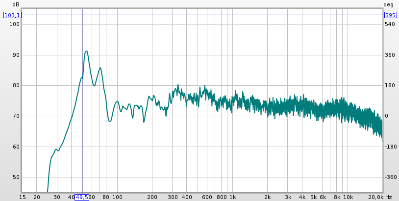

Message » 07 Jan 2017 13:57
TMS a écrit: il y aura simplement des traînages dus aux ondes stationnaires non traitées....
Aaaaah ! Je savais bien que ce genre de problème devait exister.
J'en ai plein chez moi, du traînage, à 50 Hz d'après les mesures. Résultat : le grave a l'air en même temps trop fort et pas assez.
Voici mon waterfall après égalisation, mesuré au point d'écoute. Regardez un peu l'échelle temporelle. Le graphe fait 1500 ms !
Curieusement, cela correspond à un petit pic de résonance. Les deux grands pics ne traînent pas comme ça. Voici la moyenne des mesures sans égalisation, autour du point d'écoute. Le curseur est placé à 49.2 Hz, fréquence où le waterfall indique le traînage.
On entend même le décalage temporel entre les différentes fréquences sur certains titres si on n'égalise pas (test : Astral Projection - Another World). Une fois égalisé, le grave est très discret et on ne se rend pas bien compte qu'il traîne. On se rend compte qu'il n'est "pas de bonne qualité", un peu "mou" dirais-je, comparé au grave clair et bien texturé dans un casque.
EDIT : J'avais écrit : Je soupçonne la cloison qui sépare le salon du bureau de résonner elle-même, ou tout au moins de transmettre le son dans la pièce voisine où il résonne avant de revenir dans le salon, car on y entend les "woomp" basse fréquence quand il y a de la musique électro.
Non, en fait, j'ai fait le tour de l'appartement avec le son non égalisé, et cela ne résonne que dans le salon.
