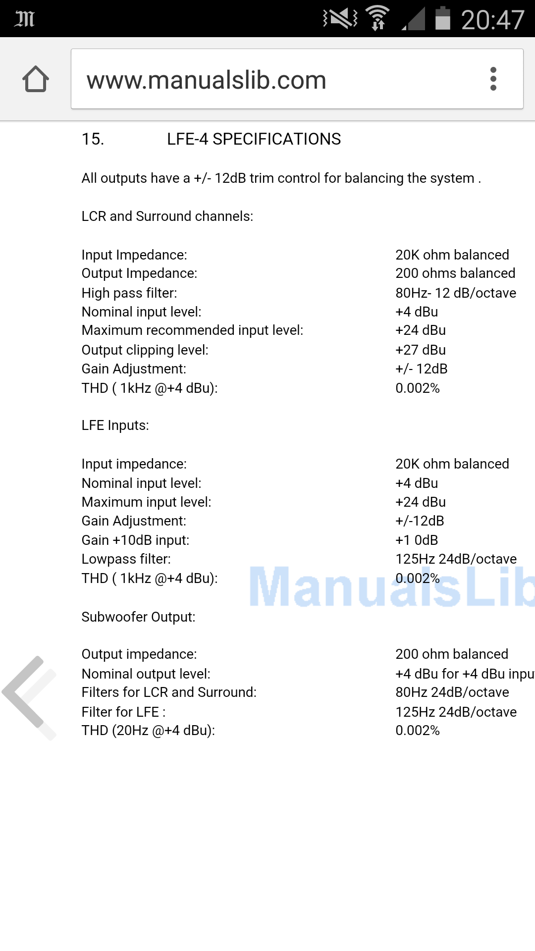

C'est une erreur assez commune.
Déjà ce n'est pas -10dBu mais -10dBV. Contrairement à ce que l'on peut penser il n'y a pas 14dB d'écart entres les 2.
Ce n'est qu'une histoire de référentiel tout simplement (+4dBu = 1,23Volts et -10dBV = 0,316Volts)

Message » 22 Jan 2016 21:50
Tu veux dire que le constructeur se trompe quant à ses specs ?
Meep
Messages: 10199
Inscription Forum: 13 Oct 2005 14:17
Localisation: Désactivée
Message » 22 Jan 2016 22:43
Meep a écrit:Tu veux dire que le constructeur se trompe quant à ses specs ?
Ben non. Je ne vois pas quelle erreur tu veux relever dans ce document ?
MarcMAME
Pro - Contributeur HCFR 2016
Messages: 4698
Inscription Forum: 14 Nov 2001 2:00
Message » 23 Jan 2016 10:12
Le manuel parle bien de dBu mais c est un détail, l'essentiel étant que tu te régales avec ton matériel :bravo:

C'est bien ce que te dis Marcmame.
la norme pro parlent de +4dbu. La norme grand public de -10dbv ( pas -10dbu comme tu le disais) :wink:
Meep a écrit
"ton filtre en entrées et sorties prend et sort du +4dBu (en grand public c'est en général du -10 dBu)"
