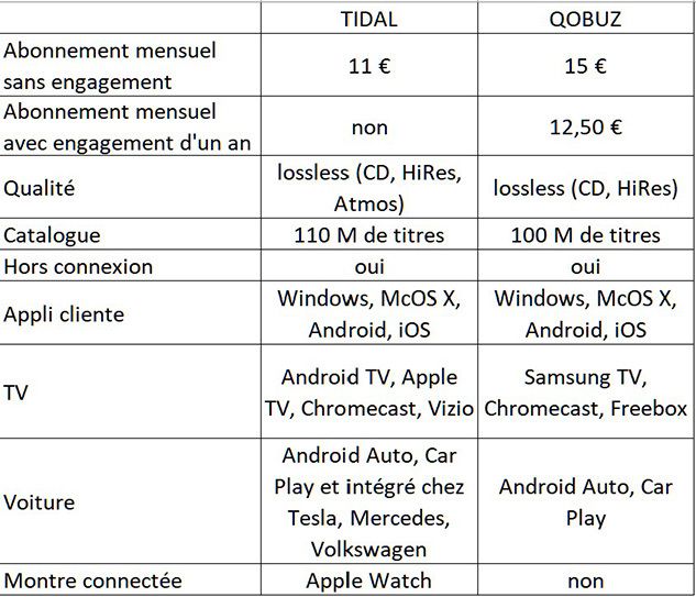

J'ai fait un petit comparatif TIDAL versus QOBUZ :
Je n'ai pas intégré les abonnements Famille de TIDAL et QOBUZ, ni l'abonnement Etudiant de TIDAL. J'ai pas non plus listé tous les matériels et applis audio compatibles car la liste est trop longue dans les deux offres.
