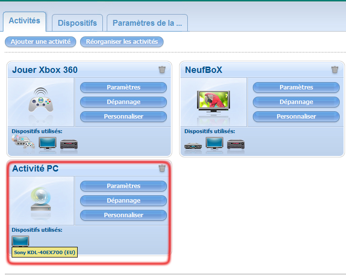

Bonjour j'ai un soucie avec ma télécommande Harmony One
J'ai creé une activité qui fait simplement switche entre l'entré du décodeur numérique vers l'entrée PC de la TVHD
Situation :
Je suis dans l'activité du décodeur (téléviseur + Ampli + Décodeur numérique allumé)
quand j'appuie sur le bouton "Activité" de la télécommande et que j'appuie sur l'activité PC :
La TVHD switche en effet vers l'entrée PC mais éteint aussi l'amplificateur.
Comment faire pour que l'ampli reste allumé ?
Sef974
Messages: 14
Inscription Forum: 17 Mai 2011 16:32
Message » 17 Fév 2012 16:32
il faut mettre l'ampli dans cette activité et le démarrer.
Si maintenant tu veux simplement changer la source de ta TV, en mettant le PC comme "entrée" alors ceci ne nécessite pas une nouvelle activité.
Prendre le dispositif TV et trouvez les boutons qui permettent le choix des sources (c'est ainsi que je procède) puis revenir à l'activité en cours.

Pour Sef, il faut lui dire dans les paramètres ("Changement des options", "Maintenir l'activation") de ne pas désactiver les autres dispositifs ou alors tu l'ajoutes dans la liste des dispositifs, ainsi il ne l'éteint pas.

Message » 17 Fév 2012 16:59
coucou,
je suis pas 100% d'accord avec les solutions manuelles ! :hein:
Même si ca marchera, l'idéal est effectivement de dire que dans l'activité PC tu utilises l'ampli aussi et qu'il doit l'allumer et qu'il doit sélectionner la bonne entrée. De la sorte lorsque tu passes de décodeur à PC, il va laisser la TV allumée, laisser l'ampli allumé et changer JUSTE ce qui diffère entre les 2 activités. L'avantage est que lorsque tu repasses en activité Décodeur, il va juste à nouveau changer ce qui diffère, mais dans l'autre sens.
Car si tu ne fais en manuel, la one va être perdue, elle sera convaincue que tu es en position décodeur alors que tu as tout changé à la main pour SIMULER l'activité décodeur. J'avais en son temps une activité écouter musique et voir musique, la différence étant juste la télé allumée, ou pas... et Bien La one connaissant les statuts et inputs de chaque appareil (et ce parce que j'utilise les activités) allume ou éteint la TV, sans toucher au reste !
Pour être efficace, il faut utiliser les ACTIVITES !! :grad:
ToFKiTaFF.

Message » 17 Fév 2012 17:09
Qu'est-ce que tu appelles "Manuel"? Le fait de lui dire de maintenir les dispositifs non utilisés allumés? Comme tu lui dis de le faire, la One sait qu'ils sont allumés et ne cherche pas à les redémarre quand tu changes d'activité.
