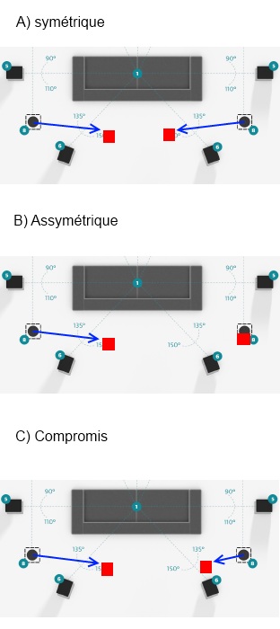

Bon il devrait y avoir bientôt un beau dessin qui permettra de mieux visualiser les options, grâce a un GM (Gentil Membre) de l'association
Sinon pour les resultats on en est a :
A => 1
B => 1
C => 1
Vous conviendrez que ça ne m'aide pas trop a faire un choix
, donc d'autres avis sont demandés, vous pouvez attendre le dessin si le message précédent n'est pas clair.
A => 1
B => 1
C => 1
, donc d'autres avis sont demandés, vous pouvez attendre le dessin si le message précédent n'est pas clair.- pasender

Je rejoins Hugo sur le cas A :
champ arrière trop étroit.

Bjr,
Suite à la question ci-dessus de pasender91, voici le schéma qu'il nous envoie et qu'en tant que non memebre il ne peut poster, ce que je fais pour lui ici:
Alors avec ce schéma et pour peu que l'écart entre enceintes du schéma A soit de @ 1m ou plus, je pense que c'est celui-ci qu'il faudrait adopter; si ceci n'était pas le cas, il faudrait passer au C.
Bon Vendredi pré WE,
Hugo
Hugo

euh , je recopie encore Hugo, aux vues des schémas, finalement le A semble pas mal, si l'espace entre les enceintes est suffisant.

Bon alors, dans le scénario A je n'ai que 80 cm entre les deux enceintes, donc le vote de Hugo est confirmé en C.
Meme chose pour Lord, donc maintenant j'ai:
A => 1
B => 1
C => 2
