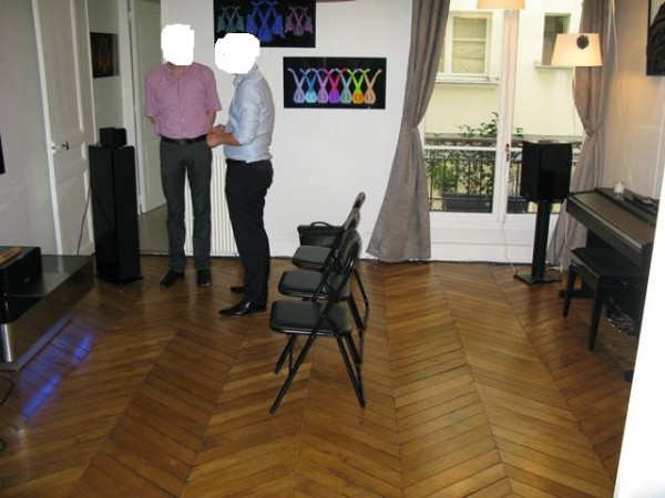

Dans le cadre de l'Association HCFR, le Jeudi 18 Juillet j'ai eu le privilège de pouvoir assister à une démo Dolby Atmos organisée par Onkyo. Alors par manque de temps j'en ai fait un rapide CR avec photos que l'on peut lire ici.
Toutefois étant maintenant un peu plus disponible, je vais faire ici une analyse plus poussée de ce qu'il est possible de retirer de cette présentation, qui - d'un strict point du vue Dolby Atmos - s'est finalement avérée être particulièrement instructive, même si au départ elle a pu sembler peu intéressante.
Alors cette démo Onkyo Dolby Atmos a été assurée par :
- le tout nouveau processeur Dolby Atmos 11.2 (4) Onkyo PR-SC5530 certifié THX Ultra 2,
- un ampli 9 canaux Onkyo PA-MC5501 certifié THX Ultra2,
- un lecteur BRD Onkyo BD-SP809 certifié THX,
- un ensemble 5.1 à base d'enceintes + sub Cabasse (dont je n'ai pas les références),
- 1 paire d'enceintes Onkyo SKH-410 add-on pour Dolby Atmos, à poser et pointer vers le plafond.
- 1 écran plat Sony @ 45 pouces (non spécifiquement indiqué comme étant 4K),
et il nous a été précisé que la spécifique capacité Dolby Atmos de tous les processeurs Onkyo de la série xx3x sera similaire, la différenciation se faisant en termes de nombre et flexibilité des canaux gérés.
De même qu'il nous a été confirmé que le processing Dolby Atmos actuellement disponible sur le marché est limité à une à gestion de 11 canaux, contexte où il possède la capacité de gérer/processer du 5.1.2 jusqu'au 7.2.4 et aussi du 9.2.2, y compris dans une configuration (5+Wides+Heights).2.2 .
Maintenant si l'Onkyo TX-NR5530 (et de par une identité Atmos similaire peut-être les Onkyo TX-NR1030 et 3030) possède(nt) effectivement une capacité à gérer du 9.2(4).2 , la flexibilité de gestion Atmos des divers canaux sera-t-elle limitée à du (7+Wides).2.2 ou (7+Heights).2.2 ou pourra-t-on les configurer en (5+Wides+Height).2.2 ? Ceci reste encore à déterminer.
L'environnement/pièce de démo était non optimisé, puisqu'il s'agissait d'une pièce @ 12aine m² sans aucun traitement acoustique, avec un lustre rond pendu au plafond que l'on peut un peu discerner en haut au centre de la photo. Un contexte qui permettait de réaliser une démo restreinte à 3 places, comme on peut le voir :
on peut ainsi comprendre que le contexte de cette présentation était pour le moins pas favorable et peu homogène en termes d'équipements, lecteur BRD/processing/amplis Onkyo + enceintes Cabasse, un ensemble plutôt HDG, avec un complément des 2 petites enceintes spécifiques Dolby Atmos Onkyo SKH-410 - lesquelles, ne serait-ce que d'un strict point de vue visuel -, ne pouvaient donner l'impression de pouvoir obtenir un résultat tant soit peu adéquat...
Mais le proverbe ne dit-il pas : "l'habit ne fait pas le moine"? ...
En effet pour ce qui nous concerne à la maison nous utilisons, au quotidien depuis maintenant 5 ans, une installation 11.2 - dans une configuration type (angles) Audyssey DSX -, qui se compose du tout récent et excellentissime lecteur Panasonic BDT700, du processeur Marantz AV8801 avec dernier FW et calibration Audyssey Pro à 12 points + 2 amplis 9 canaux Onkyo PA-MC5500, avec 7* Klipsch KL650 THX U2 + 4* Klipsch KS525 THX U2 Bipolaires + 2 subs SVS PB13 Ultra Sledge.
Du coup le point de vue que l'on pouvait avoir sur cette "petite" présentation Onkyo était des plus critiques, ceci d'autant plus quand on connaît le niveau d'immersion et de réalisme audio subjectif qu'il est aujourd'hui possible d'obtenir avec un processing DTS Neo X 11 Cinema, celui que nous utilisons à la maison.
Sachant que c'est au niveau même de l'impression subjective d'une immersion 3D que cette petite démo 5.1.2 Dolby Atmos Onkyo m'aura en fait impressionné...
En effet sur les 3 courts extraits encodés en Dolby Atmos (dont il ne m'est pas possible de donner les titres
) et reproduits à partir d'un lecteur BRD tout à fait standard - ici le Onkyo BD-SP809 -, l'impression d'enveloppement et d'immersion 3D était réellement appréciable, même dans cet environnement acoustique des plus défavorables dans lequel était faite cette démo.
Bien entendu nous étions loin des résultats qu'il est possible d'obtenir à la maison, ceci d'autant plus que nous y écoutons à ref -12, ce qui donne un réalisme subjectif complémentaire... toujours est-il que là dans cette petite pièce de démo, à un niveau sonore - compatible avec les voisins et également avec les capacités acoustiques physiques des petites enceintes Onkyo SKH-410 -, cet ensemble de démo Onkyo Dolby Atmos était comparativement des plus bluffant.
Alors il faut garder à l'esprit que ce qui est évoqué ici n'est pas à franchement parler de la Haute Fidélité sonore correspondant à une installation parfaitement calibrée "aux petits oignons". D'ailleurs égaliser une petite enceinte comme la SKH-410 avec un signal réfléchi en provenance du plafond, peut-il avoir un sens? Je suis plus que sceptique... et ceci fait-il partie des raisons qui auront amené Onkyo à abandonner Audyssey ? La question reste ouverte.
Toujours est-il que le but de cette démo n'était objectivement pas de démontrer la "fidélité" de l'ensemble présenté, puisque l'objectif affiché en était de "simplement" (dé)montrer les capacités d'immersion acoustique 3D que permet le concept Dolby Atmos. Dans cette démo, dans la plus petite déclinaison Atmos 5.1.2 et dans son contexte de réflexion sonore au plafond.
Mais j'ai été convaincu... ceci alors même que j'étais VRAIMENT loin d'être convaincu ne serait-ce que par le contexte de la mise en oeuvre...
Du coup ceci veut-il donc dire que nous allons tout changer à la maison? Pas vraiment.
En effet je pense que par delà le coup de marketing à la l'image de ce que nous avons pu voir avec la 3D video et ses lunettes..., la mise en oeuvre d'une audio 3D avec la techno et processing Dolby Atmos (2 notions différentes) par le biais d'enceintes ou HP add-on pointant vers un plafond plat, permet en réalité de viser un très large public en lui proposant une solution élégante - et relativement peu onéreuse - pour acquérir une immersion audio 3D qui sera malgré tout, plus ou moins importante en fonction des situations. Les miracles "faciles" ne se produisent que dans les films!
Sachant qu'il est évident que pour ce même Dolby Atmos, il sera toujours également possible d'obtenir un/des effets encore meilleurs en positionnant adéquatement en hauteur (mur ou plafond) des sources sonores directes, via des enceintes spécifiques. Plus ou moins à l'image de ce qui compose déjà les installations 9.x ou 11.x d'aujourd'hui...
Mais il n'en demeure pas moins que ce type d'installation avec des enceintes dispersées partout, est singulièrement "WAF complexe", alors même que des petites enceintes adéquatement disposées pourraient être nettement plus facilement acceptées... du coup tout un chacun devient d'autant plus content...
Ainsi peut-être faudrait-il suggérer à Dolby de compléter son argumentaire Atmos en y ajoutant quelque chose du genre "Dolby Atmos la nouvelle technologie qui participe à la paix des ménages"...
Bref plus sérieusement, je pense que c'est dans toute la souplesse d'installation que permet ce nouveau concept Dolby Atmos, que réside son très probable large succès d'adoption.

En conclusion et pour revenir à la démo Dolby Atmos Onkyo :
le décodeur Dolby Atmos qui a été utilisé dans le processuer Onkyo PR-SC5530 de la démo n'était pas définitivement finalisé. Mais une version définitive sera disponible et incluse dans les divers processeurs Onkyo dès l'annonce publique Dolby qui sera faite @ 15 Août, une date où devraient devenir disponibles les caractéristiques techniques précises de (l'actuel) Dolby Atmos Home Cinema. De même qu'à cette date devraient également être dévoilés les titres des divers BRD standard incorporant un encodage Dolby Atmos qui seront par la suite dispo à la vente.
Sachant que tous les processeurs Onkyo de la série xx3x déjà produits pourront mettre à jour (gratuitement) le FW de leur décodeur Dolby Atmos à partir de @ 15 Septembre. Alors même qu'entre début le début du mois d'Août et la fin Septembre une offre commerciale spéciale Onkyo France permettra de se voir offrir gratuitement 2 enceintes Onkyo SKH-410 pour tout achat d'un processeur de la marque Onkyo (voir avec les modalités avec les revendeurs et sur le site Onkyo).
Voilà, il me reste à remercier Mike vV d'Onkyo Europe pour le particulièrement intéressant échange que nous aurons pu avoir lors de cette démo. De même que je suis désormais plus que curieux de pouvoir avoir l'occasion d'essayer en réel, à la maison sur notre install 11.2, cet Onkyo PR-SC5530 qui m'aura bluffé en 5.1.2.
Bon WE et merci pour votre LONGUE attention.
