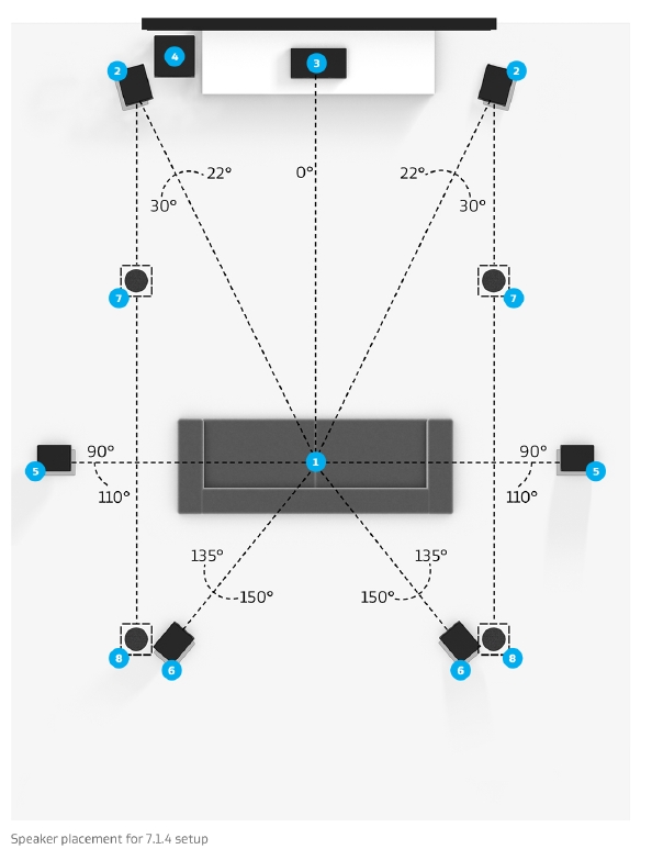

Je démarre des travaux pour passer à une config Atmos sur base 7.1.4 de la doc Dolby, mais avec 2 grandes enceintes derrière un écran transonore de 3.2m pour jouer le rôle de centrale + 2 front + sub.
Les 8 enceintes surround et plafond seront des satellites custom haut rendement et peu directifs. Celles du plafond prendront placent entre des poutres.
Premières impressions dans un mois environ.

Message » 09 Fév 2020 22:55
Par curiosité quelle est la hauteur sous plafond ? J’ai noté que Dolby exige une hauteur important quand on mettre les enceintes au plafond. J’ai constaté que le problème d’un plafond normale (2.3m dans mon cas) est d’avoir une diffusion large, ou comme tu as dit très peu directive.
Dans mon HC j’ai résolu cette situation par la modification de placement des enceintes au plafond. Au lieu de 45° avant et arrière, je les ai éloignés des places assises, maintenant ils sont à 30°. Aussi j’ai modifié les plaques de fixation pour que les enceintes sont toujours bien orientées. :D
Rooky2
Messages: 2711
Inscription Forum: 26 Jan 2016 12:01
Localisation: IDF
Message » 09 Fév 2020 22:59
Rooky2 a écrit:Par curiosité quelle est la hauteur sous plafond ? J’ai noté que Dolby exige une hauteur important quand on mettre les enceintes au plafond. J’ai constaté que le problème d’un plafond normale (2.3m dans mon cas) est d’avoir une diffusion large, ou comme tu as dit très peu directive.
J'ai 2.7m entre les poutres. Les enceintes que je vais fixer font 20cm d'épaisseur.
