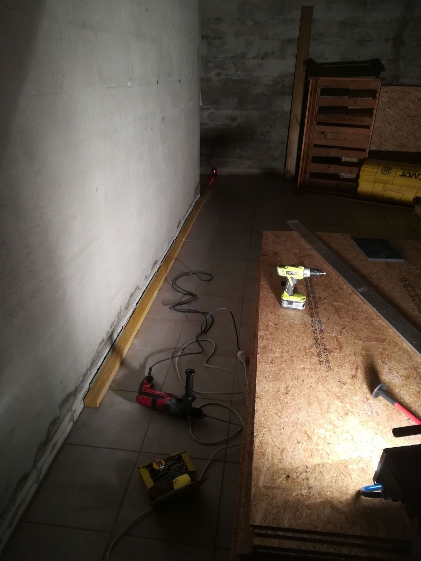

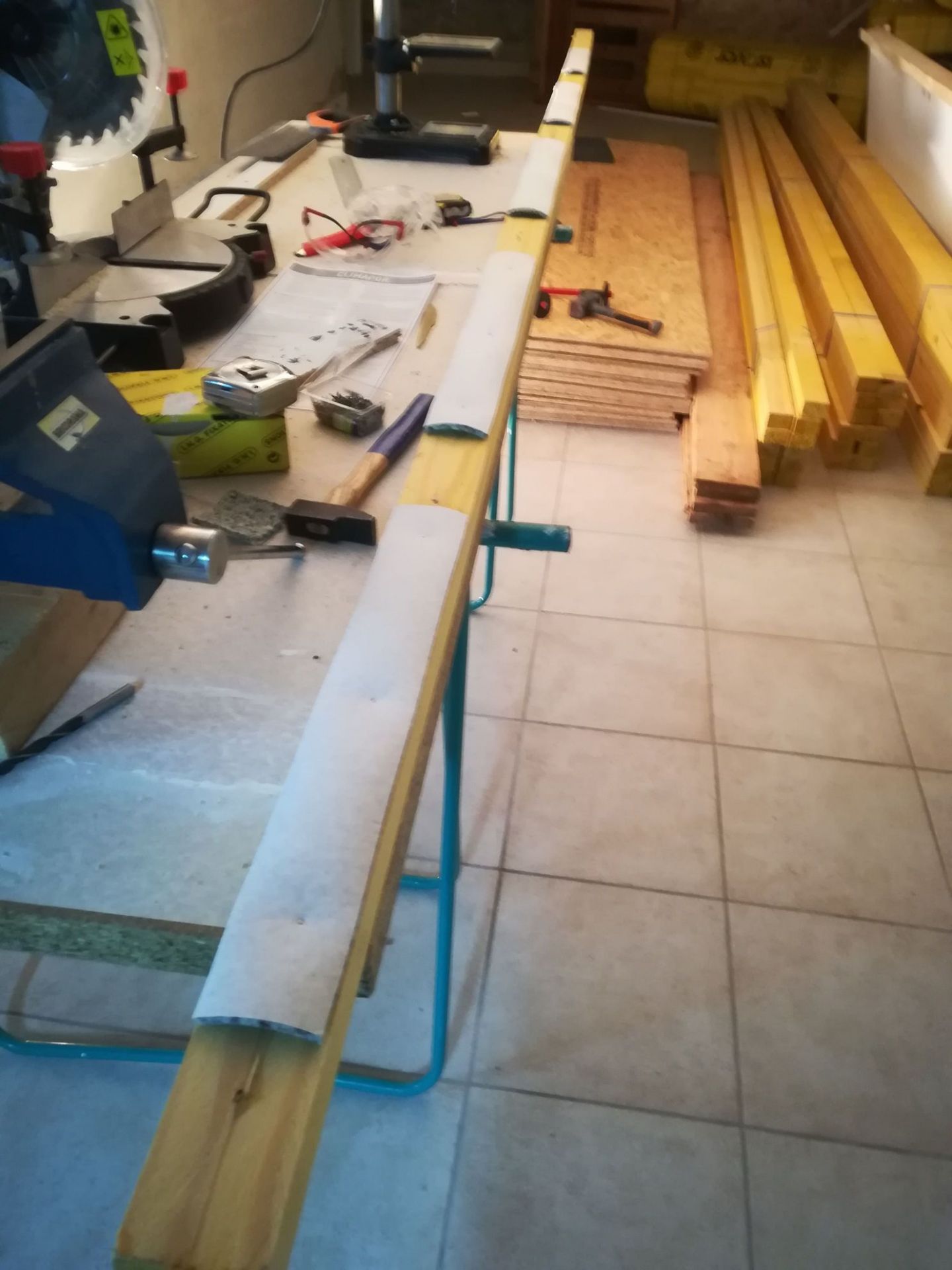

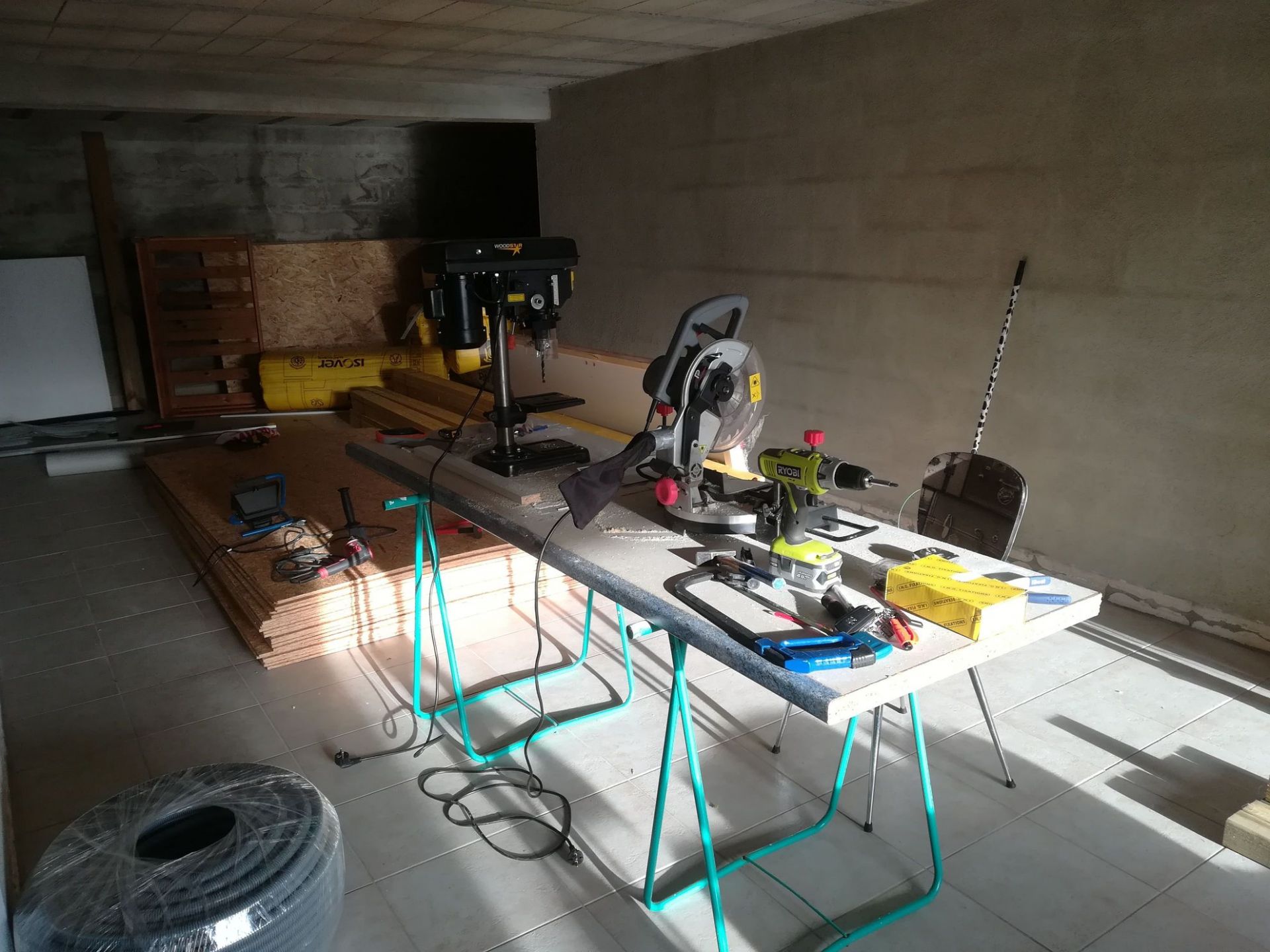

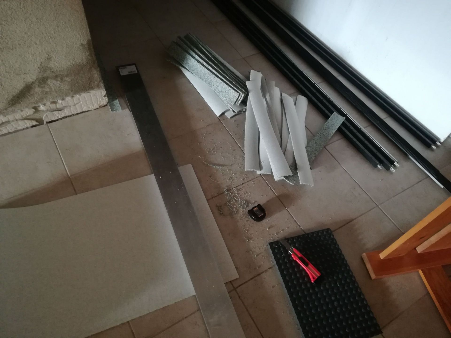

Bonsoir à tous !
Des nouvelles de ma future salle !
J'ai enfin commencé les travaux !
J'ai pris un peu de retard, entre les heures passées à négocier pour avoir des matériaux moins chers, un petit dégât des eaux, d'autres travaux à faire en priorité dans la maison, et une entorse à la cheville, mais maintenant je me mets à fond dedans !
J'ai même du cet après-midi aller chercher en "catastrophe" un forêt béton plus long pour percer à travers les chevrons !
J'avais des petits travaux à faire au préalable, comme déplacer des lampes et des câbles électriques.
Aujourd'hui, j'ai pu posé le premier chevron !
Voici une photo de la salle :
Découpe de bande de mousse pour "découpler" la structure primaire en bois du bâtiment :
Pose des bandes de mousse sur un chevron :
Fixation du premier chevron :
Je mettrai des nouvelles au fur et à mesure de l'avancée des travaux

utilises du tramiband autocollant..tu perdras moins de temps!!
- BAIOKO
- Messages: 963
- Inscription Forum: 27 Mai 2009 16:23
- Localisation: 93390
BAIOKO a écrit:utilises du tramiband autocollant..tu perdras moins de temps!!
Effectivement, ça m'aurait fait gagner pas mal de temps (et un peu d'argent !!!).
Pourtant j'ai pas mal cherché, sur les magasins de bricolage et sur le forum, j'avais posé des questions, et je n'avais pas obtenu de réponse pour trouver ce que c'était comme produit !
Mais bon tanpis je suis partit avec ça, je vais continuer avec !
