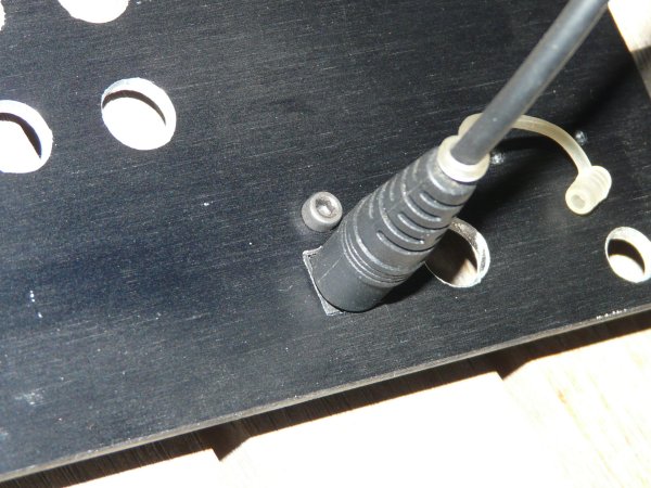

Message » 07 Avr 2014 21:49
maxidcx a écrit:bravo pour le courage et le resultat pour les découpes de la face arrière !! :thks:
Merci à toi pour la carte I/O
Pour la face arrière ... perceuse + limes + Huile de coude :ko:
Un coup de bombe noire pour finir.
Il reste de la place dans la boite, surement un petit ampli casque un de ces 4.

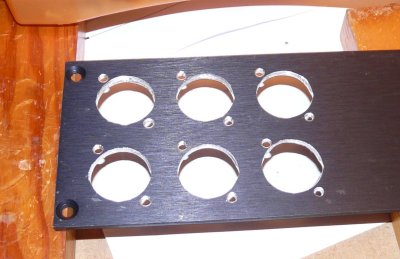

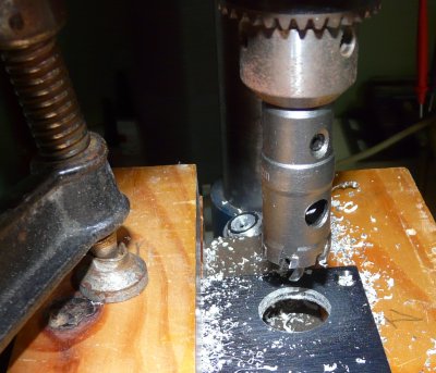

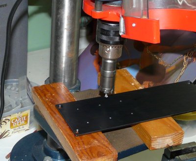

Ayant dans l'idée une face arrière de ce genre, sur la base d'un boîtier Galaxy de 230 x 80 (et 230 de profond) :
Je me suis équipé de cet outil chez audiophonic (trépan de 23mm) :
Voilà le travail :
Ca va plutôt bien, à condition de lubrifier (au dégripoil en ce qui me concerne).
A suivre

Message » 26 Aoû 2014 9:53
Très propre ; et pour les trous carrés tu comptes t'y prendre comment ?
androuski
Messages: 23201
Message » 26 Aoû 2014 10:37
androuski a écrit:Très propre ; et pour les trous carrés tu comptes t'y prendre comment ?
Trou rond de 8mm, puis finition à la lime...Pour atteindre 9mmx10mm :
On en est là :

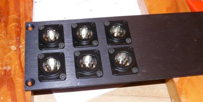

Message » 26 Aoû 2014 19:21
Maintenant, j'attends ça pour terminer :
Philby

Message » 26 Aoû 2014 19:34
Philby, tu es quand même énorme : sur tous les fronts, et c'est toujours nickel.
Comme tu le dis, les trépans AP sont OK à condition de lubrifier. Sinon, dans de l'alu très collant style faces avant Galaxy épaisses de 10mm, tu n'arrives pas à traverser, le trépan est mort avant.
