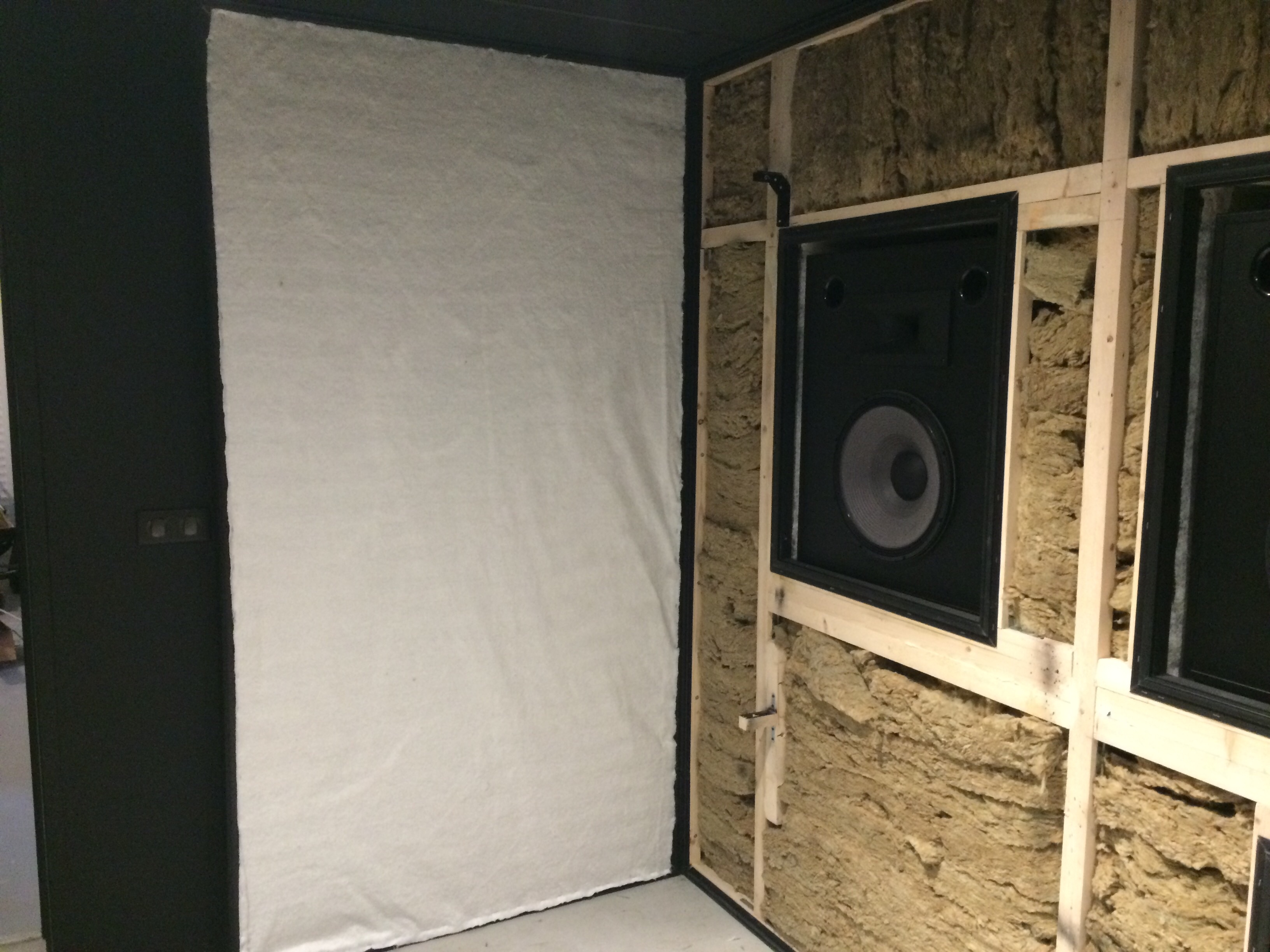

Sinon ce matin j'ai soufflé la laine de roche avec mon père au dessus de la salle dans les combles c'était très facile on a etait chercher la machine et les ballots rockwool a 8h a 10h15 on avait terminé ....
Souffler et prendre la photo en même temps pas facile
Resultat 45cm de laine de roche

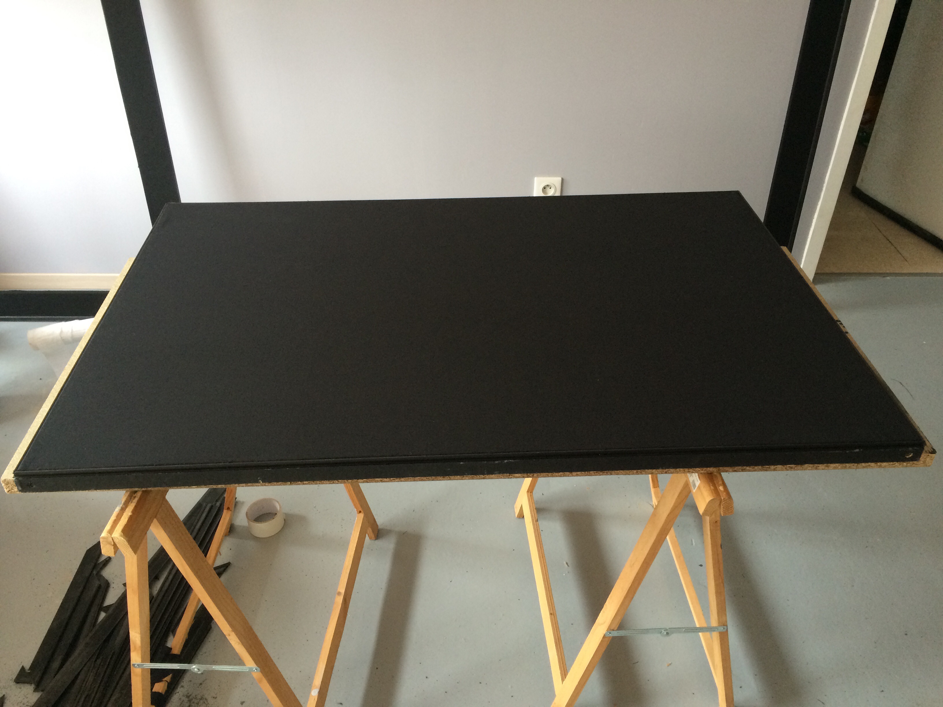

Découpe autour de la rosace de la serrure
Pour faire des coupes bien a 45°
Habillage de la porte mis en place des baguettes swal
Voila désolé j'ai oublié de prendre la photo avec le molleton swal sur la porte ...
Resultat finale pas trop mal

Bravo belle réussite :bravo:

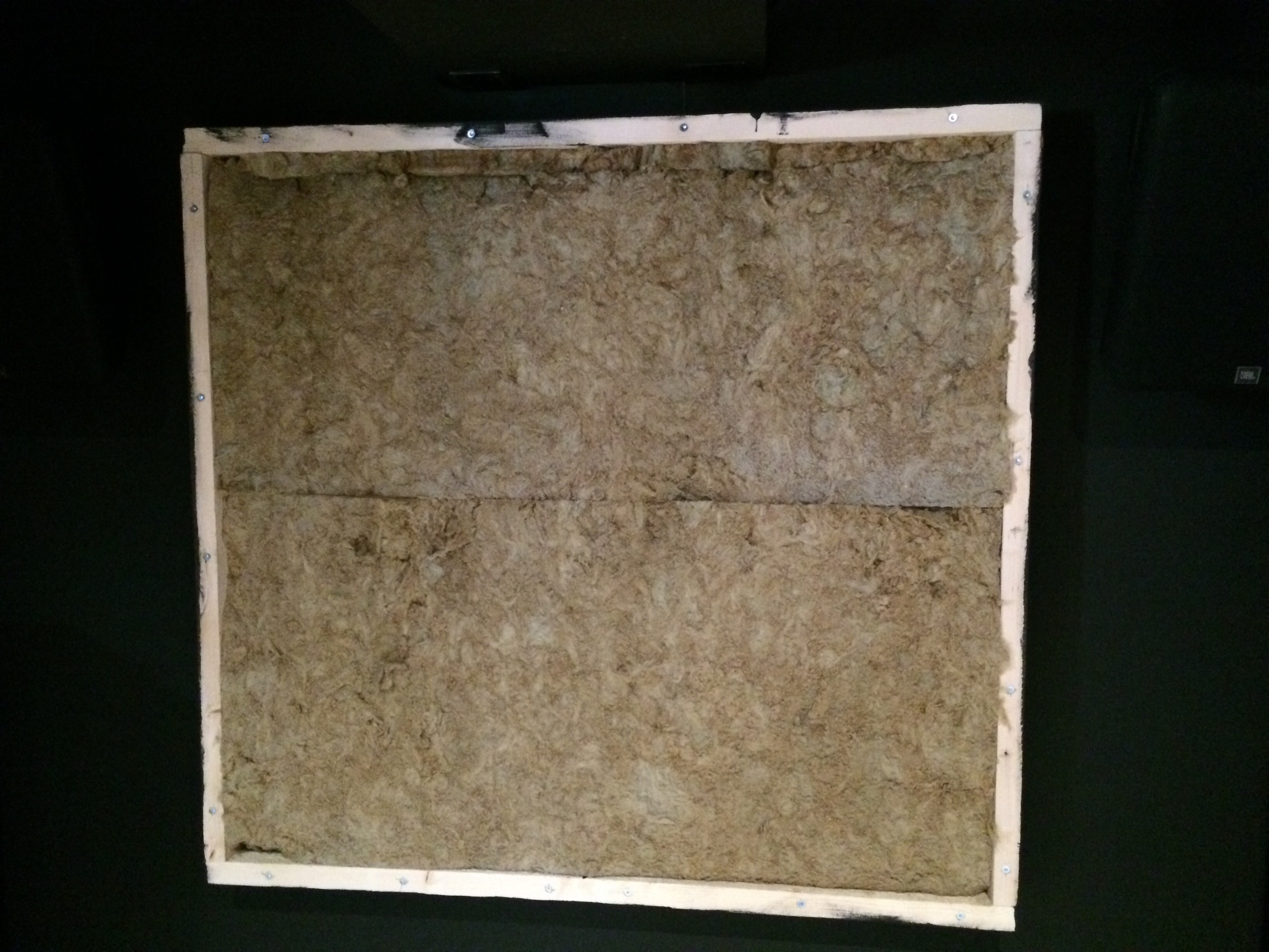

Mis en place de mon panneau d'absorptions arriere ...

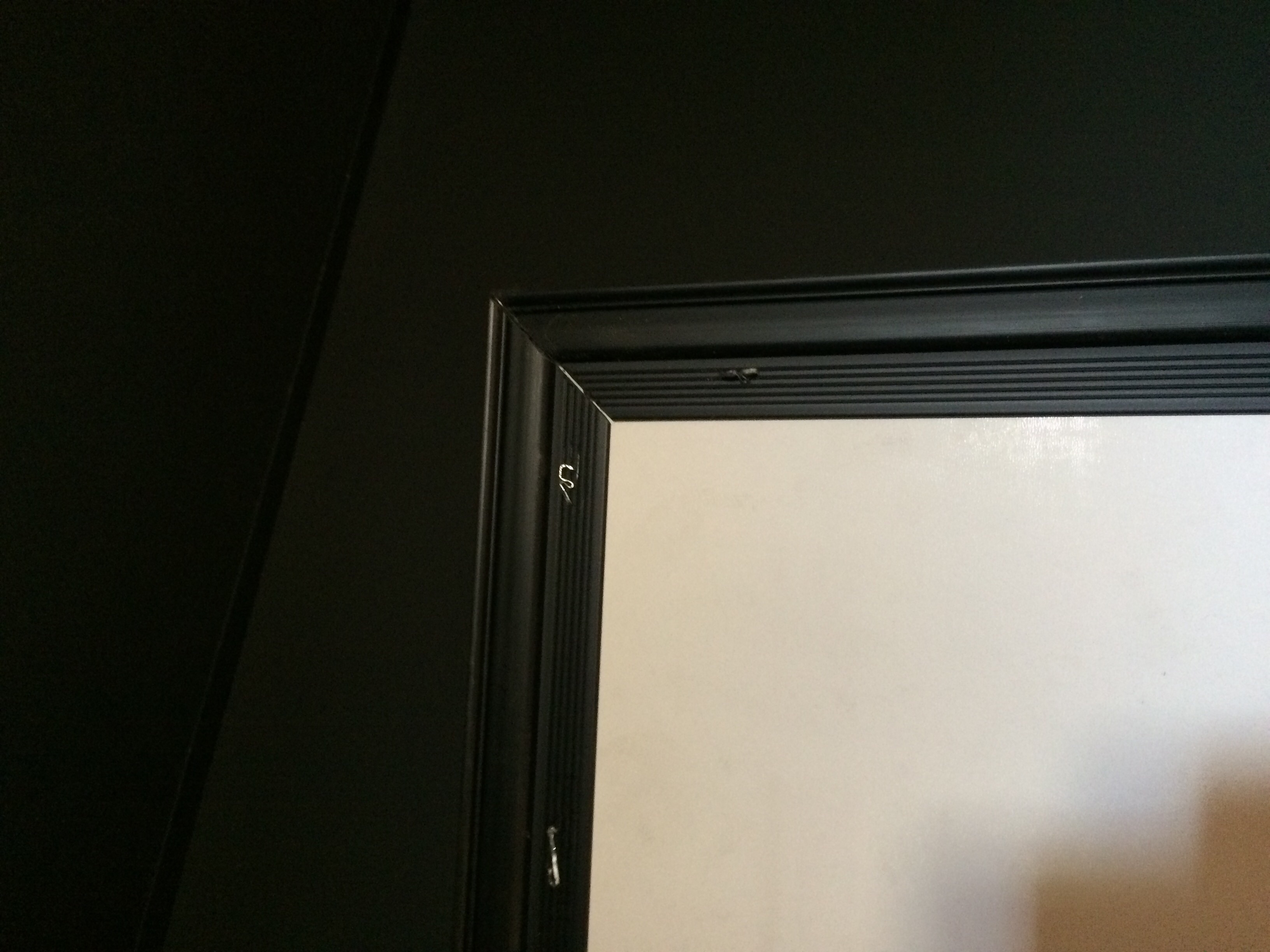

Astuce : une fois le tissu inséreré dans la baguette je fais une découpe au scalpel c'est net le tissu n'est pas effiloché, après un deuxième petits coups de spatule Dans la baguette et le résultat est impeccable ....
Mis en place des baguettes swal
Molleton anti poussières ...
decoupe du tissu au scalpel c'est net....
Resultat très bon ...

Un vrai chirurgien ce JéJé :wink:
C'est super propre et ça rends déjà bien :siffle:
Quand tu auras le temps, tu pourrais faire des photos grand angle qu'on apprécie le travail dans sa globalité ?

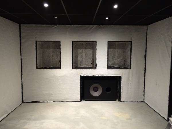

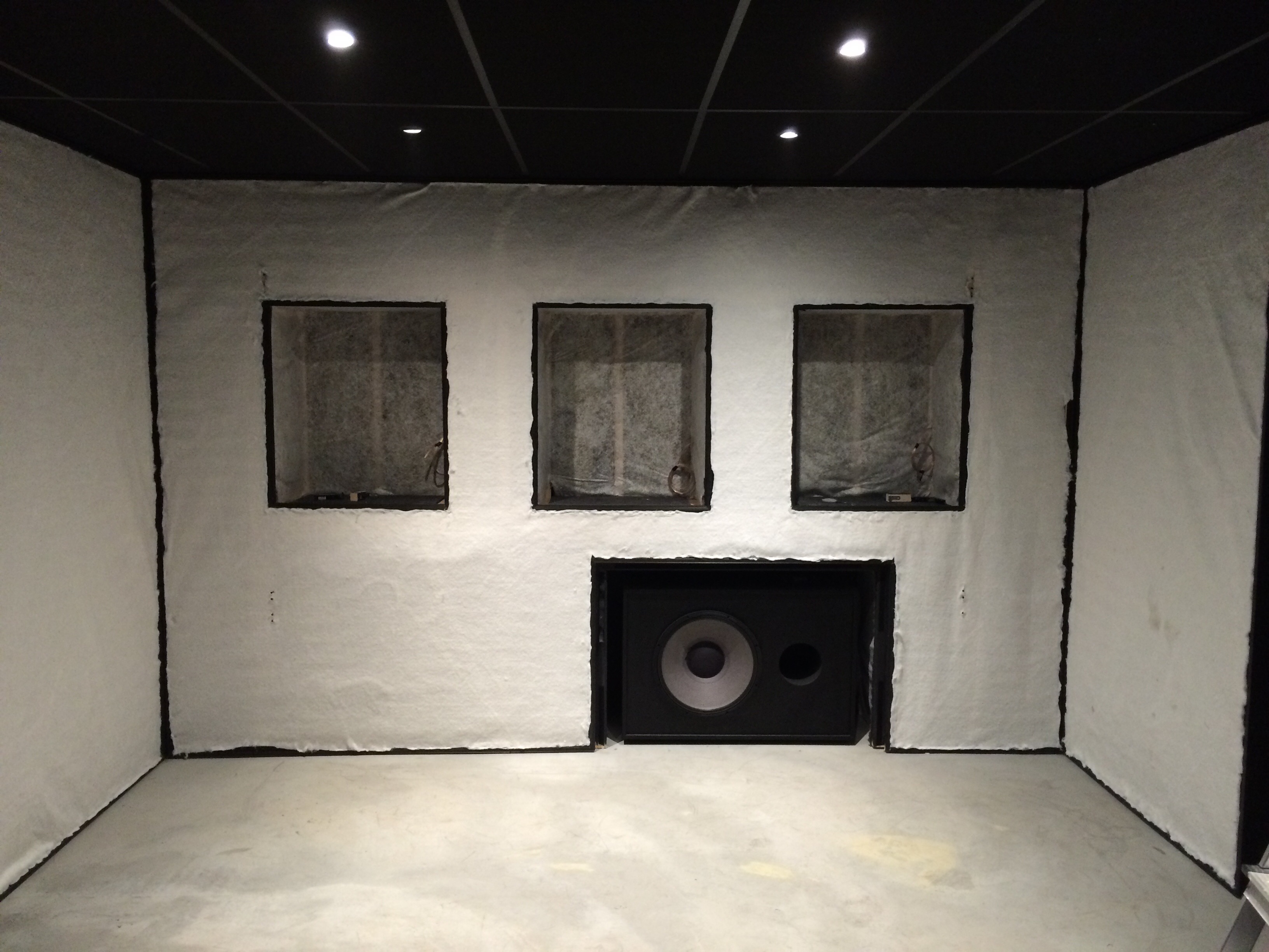

voila ma journée tissu tendu est faite encore accompagné de mon père nous avons bien bossé, j'ai trouvé ça difficile tout de même car on a pas le droit de se tromper avec le tissu ...c'est le rendu final et c'est pas évident.....
Pose du molleton anti poussières

Mis en place du tissu sur le cadre amovible et sur la structure avant ....
Cadre amovible terminé....
Avec le cadre du caisson, les deux bandes de tissu au sol sont des pseudo poignées qui seront sous la moquette pour pouvoir retirer le cadre car le Velcro est costaud....

et la magie opéra... !!! :love:

Merci josk1 C'est grâce a la potion magique ...

:o t'as bossé comme un malade :o
c'est propre en tout cas :bravo:

Bravo JeJe , très belles finitions :bravo: , moi j'adore ce type de potion magique :siffle:

waa génial, la première projection est très proche!!
super boulot
