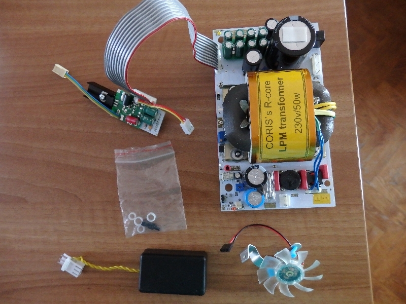

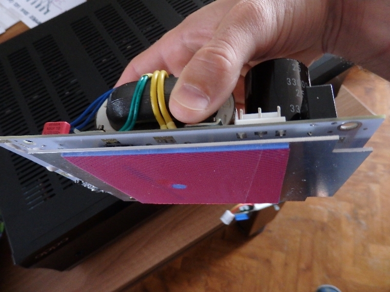

Message » 21 Mai 2018 8:51
Elle est là :
Le radiateur est bien en-dessous et le pad thermique est déjà installé! Plus qu'à retiré le film avant de monter l'alimentation. :wink:
Voici une photo du radiateur et du pad thermique:
Je vais normalement la monter cet après-midi... Enfin, si j'ai le temps... :lol:

Oppo 205 - Installation alimentation LPM Coris
Message » 23 Mai 2018 16:01
Autopsie d'une Oppo :
Voici quelques photos expliquant le changement d'alimentation par une LPM Coris sur la 205 :
Pour démonter la 205, j'ai suivi la vidéo de Coris : https://youtu.be/m7fFwZEZnW8
On enlève d'abord le couvercle pour voir les entrailles de la bête :
Ensuite, on démonte la carte analogique comme dans la vidéo de Coris en faisant attention aux 2 nappes!
On obtient ceci :
On enlève la carte stéréo (attention aussi aux connections des nappes!! Bien regarder la vidéo!) :
Après, on retire le couvercle de l'alimentation. On aperçoit enfin l'alimentation d'origine. Il faut également démonter les 2 montants métalliques de chaque côté du drive (que celui de gauche démonté sur la photo ci-dessus) :
On enlève les 4 connecteurs ainsi que les 4 vis sur l'alimentation :
Voilà la 205 presque à nu! :lol:
Remarque : Le câble noir qui passe sous le drive reste en place même si je ne m'en sers plus! Il faut le couper d'un côté si on veut le virer définitivement...
Pour information, voici une photo de l'alimentation d'origine à côté de la LPM Coris :

Pour monter la LPM de Coris, il faut la mettre en place en retirant au préalable le film plastique sur le pad thermique.
On appuie légèrement dessus pour bien "coller" le pad thermique au chassis. Ensuite, il faut placer les 4 rondelles en plastique (attention! 2 tailles différentes! Cf. Photo ci-dessous) avant de remettre les 4 vis de l'alimentation en les serrant assez peu!
Il ne faut pas que le PCB de la LPM plie!! :ko:
La nouvelle alimentation est en place! :bravo:
