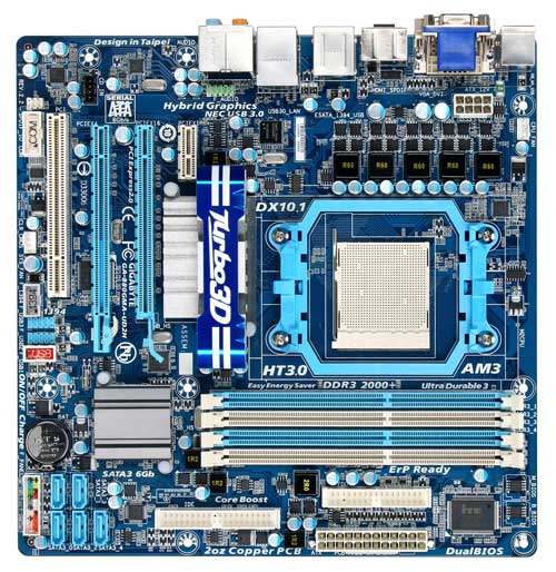

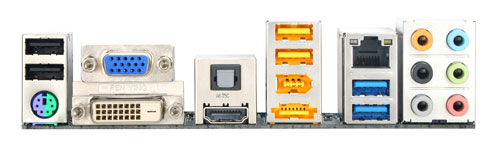

3- La Carte-mère, le processeur, la RAM et le radiateur
Je vais pas tourner autour du du pot pour la CM, une seule (trouvable facilement dans le commerce) répond à tout les critères requis: la Gigabyte GA-880GMA-UD2H.
Je passe sur toutes les specs, voici simplement quelques caractéristiques intéressantes:
- Format micro-ATX,
- Chipset North Bridge: AMD 880G, MDG permettant de la vidéo HD sans problème et possèdant tous les connecteurs graphiques du marché actuel.
- Chipset South Bridge: AMD SB850, le dernier cri (10 ports USB 2.0) avec support du SATA 3 (5 x SATA 6Gb/s, 1 x eSATA 3Gb/s, on verra l'intérêt plus tard),
- la déjà fameuse puce NEC D720200F1 en complément du Southbridge pour le support de l'USB 3 (2 ports externes)
- Une puce Texas Instrument TSB43AB23 intégrée à la CM pour le support du Firewire.
- Realtek ALC892 codec pour l'audio (High Definition Audio, 2/4/5.1/7.1-channel, Support for Dolby Home Theater, Support for S/PDIF In/Out, Support for CD In). Ouaip ! Finalement, sans intérêt sauf peut-être pour l'apport d'une sortie sp/dif optique ou en hdmi en natif.
- Enfin la qualité reconnue de gigabyte !
- 4 ports PCI (3 PCIe et 1 PCI) : le port PCI (sans "e") est important car les meilleures cartes pro sont souvent en PCI.
Certes, elle est chère (80€ environ) mais elle a tout : USB 3, SATA 3, Firewire, ... et 4 ports PCI/PCIe... Et, c'est la seule à avoir encore un port Firewire dans ce format, tous les autres constructeurs ayant plus ou moins abandonnés le support du Firewire !
De plus, on retrouve quelques spécialités de Gigabyte qui ne seront pas pour déplaire à un audiophile, je cite:
- 3x USB Power Boost : "GIGABYTE’s unique USB power design is also able to efficiently regulate output over the full voltage range, which greatly enhances USB device compatibility. In addition, dedicated lower resistance fuses ensure lower voltage drops, and provide more stable and plentiful power delivery. "
- Ultra Durable 3 – Classic : "Featuring the industry’s first consumer desktop motherboard design to introduce 2 ounces of copper for both the Power and Ground layers, delivering a dramatically lower system temperature, improved energy efficiency and enhanced stability..."
- Japanese Solid Capacitors : "GIGABYTE Ultra Durable 3 Classic motherboards are equipped with the GIGABYTE Ultra Durable signature features including Japanese Solid Capacitors boasting an operational life time of more than 50,000 hours..."
Pour le processeur, il faut conjuguer des paramètres contradictoires:
- Un faible TDP pour faire du fanless
- mais un max de perf car on aime bien avoir un truc puissant entre les pattes (ah, ces garçons !
) même si cela ne sert à rien (d'après les filles !
Sérieusement, pour l'audio, la puissance du proc ne sert à rien, le plus petit et le moins cher sera le mieux, d'autant plus que tous les processeurs actuels sont extrêmement performants. Il existe différentes catégories de processeur, l'idéal serait un 45W (la série "e" chez AMD) mais difficile à trouver alors je me suis rabattu sur un petit Athlon X2 220 que l'on trouve en version OEM pour environ 40€. Celui-ci fonctionne à 2.8GHz et possède 2 cœurs d'origine.
Les specs complètent se trouvent là:
http://www.hardware-specs.net/index.php ... &tableid=2
Comme presque tous les AMD, il est possible de transformer ce 2 cores en 4 cores de compèt :
http://en.inpai.com.cn/doc/enshowcont.asp?id=7773 mais cela n'a aucun intérêt pour notre usage.
Pour notre radiateur en fonctionnement passif (ie. sans ventilo): le Silverstone NT01-E.
Le meilleur en dissipation qui s'intègre dans le boitier, en conservant les ventilos du boitier et en acceptant le graveur de CD (d'autres excellents radiateurs, par exemple les Scythe Shuriken, empêchent l'insertion d'un graveur, ou obligent à enlever les ventilo du boitier). En revanche, il limite l'usage de processeur avec un TDP max de 65W pour un usage en passif. 45W serait idéal mais en réalité, le processeur sélectionné possède une dissipation d'une vingtaine de Watts en fonctionnement modéré. Donc on est bon, en théorie ! Mais si vous trouvez une série "e" sautez dessus !
Pour la RAM, simplement une DDR3 Kingston hyperX à 1600MHz Cas 9 fonctionnera parfaitement et possède une garantie à vie.
Attention tout de même, la carte mère Gigabyte mets par défaut un fonctionnement à 1066MHz. Il faut allez dans le BIOS pour "forcer" la valeur à 1600MHz. Notez bien que le cache processeur fonctionne lui à une fréquence de 1333Mhz. Donc, une RAM à 1333MHz fonctionnera tout aussi bien et sera légèrement moins cher. Le gain avec une 1600MHz est assurément négligeable. C'est juste pour la frime !
Et, puis, si l'on dépense pas un max, on n'arrivera jamais à la source à plus de 5000€ de Gort'h !

5- Installation Hardware, Configuration BIOS et Système d'exploitation
5.1 L'installation hardware
Pour le montage, rien de particuliers à signaler. Un simple petit tournevis cruciforme suffit. Le cablage est facilité par des détrompeurs, rien de compliquer à ce niveau. Simplement le montage du radiateur du processeur nécessite le démontage de la plaque support installée d'origine sur la carte et nécessite aussi d'appliquer la pâte thermique. Pour le boitier, faire attention au choix des vis pour le dessus sinon on ne peut plus refermer le boitier.
Attention aussi à bien installer la CM et son proc et rad avant le reste dans le boitier, c'est plus facile !
Pour gagner en convection naturelle, on peut enlever les ventilateurs, notamment ceux qui se trouvent côté droit du boitier, le long de la carte mère. Cela transforme tout ce côté en "mesh" et permet de gagner 4-5°C de capacité de refroidissement. On peut conserver (ou pas) le dernier au cas où ! Et puis, il masque les sorties de cables de l'alim pas trés esthétiques.
Ah, oui, petit détail aussi ! Il faut installer les 2 barrettes RAM sur le banc 1 (le plus proche du proc) et l'autre sur le banc 3.
L'assemblage fini (il faut compter 1h de travail). On peut s'attaquer aux choses sérieuses...
