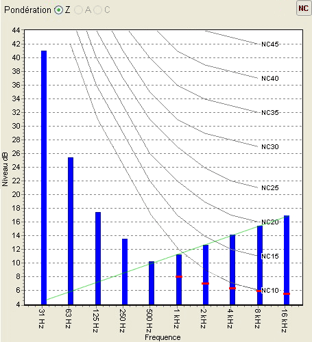

Voici une image intéressante, enfin... instructive.
Aujourd'hui, il n'y a pas d'avion à cause du volcan en Islande. J'habite à 60km de Roissy, mais d'habitude, je les entends. Donc, la maison est calme.
J'en ai profité pour faire une mesure de bruit résiduel et pour tester mon sonomètre.
J'ai publié ce graphe pour que vous compreniez le problème que pose un micro bruyant pour les mesures acoustiques.
Voici le résultat:
On observe une remontée régulière du bruit à partir de 1kHz. C'est le bruit du micro ! J'ai surligné la pente avec une ligne de couleur verte.
Par contre ce n'est pas un bruit blanc. La pente est de 1,35dB/octave au lieu de 6dB.
Cela ne m'a pas empêché de mesurer un bruit global de 15,7dBA.
Cela montre que la mesure globale ne remplace pas un analyseur de spectre car 15,7dBA ne dit pas que le bruit contient 41dB à 32Hz..
Les points rouges indiquent ce que serait la décroissance normale, si je n'avais pas ce problème de micro.
J'estime que le bruit réel chez moi est NC-10 (aujourd'hui).
Malheureusement, ça ne me dispense pas d'isoler à cause des bruits générés à l'intérieur de la maison, surtout l'hiver (chauffage, canalisations, etc)...
Voici le résultat:
