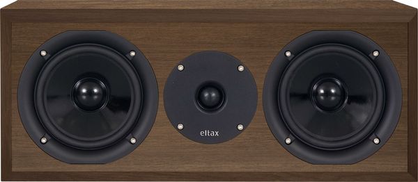

Sans déconner, la réponse de tes enceintes FL et FR est hyper belle sans correction, dès 400 Hz !
La centrale est un peu plus tourmentée. C'est une centrale située près du centre, donc elle souffre de sa position symétrique par rapport aux murs latéraux
Et c'est une enceinte MTM "d'apolito", que tu as dû installer horizontalement.

dr rotule a écrit:Sans déconner, la réponse de tes enceintes FL et FR est hyper belle sans correction, dès 400 Hz !
La centrale est un peu plus tourmentée. C'est une centrale située près du centre, donc elle souffre de sa position symétrique par rapport aux murs latéraux![]()
Et c'est une enceinte MTM "d'apolito", que tu as du installer horizontalement.
Je suis ravi que les courbes de mes fronts te plaisent
Pour la centrale c'est celle qui va avec le pack d'enceintes Eltax.
Je suis conscient de ses limites mais je n'ai jamais su quoi prendre à la place avec la peur de faire un mariage malheureux...
- loulouviper33
- Messages: 95
- Inscription Forum: 12 Juin 2011 18:00
Tu es obligé d'utiliser ce type d'enceinte à cause de la télé ...
C'est un peu dommage, mais bon
La centrale reçoit quand-même 75% de tous les sons d'un film.
Chez moi, la centrale est la meilleure de mes enceintes.
Un truc à faire : Oriente la centrale pour qu'elle soit parfaitement perpendiculaire à ton axe d'écoute à la position premium !
(en H et en V)
(en H et en V)

dr rotule a écrit:Tu es obligé d'utiliser ce type d'enceinte à cause de la télé ...
C'est un peu dommage, mais bon![]()
Un truc à faire : Oriente la centrale pour qu'elle soit parfaitement perpendiculaire à ton axe d'écoute !
Je sais bien mais quoi prendre et sur quels critères pour les marier avec les autres enceintes ?
J'ai un magasin Son-V... qui distribue cette marque sur Bordeaux.
Au pire j'irais faire un tour pour écouter d'autres centrales de marques différentes pour voir ...
- loulouviper33
- Messages: 95
L'idéal, ce serait d'avoir 3 fois la même enceinte devant.
Mais pas possible.
Donc tu gardes celle que tu as.
Car elle utilise les mêmes haut-parleurs et filtres.
Un changement de centrale avec les hp différents pourrait dégrader le résultat.
Mais pas possible.

dr rotule a écrit:L'idéal, ce serait d'avoir 3 fois la même enceinte devant.
Mais pas possible.
Car elle utilise les mêmes haut-parleurs et filtres. Donc tout changement de centrale pourra dégrader le résultat.
c'est bien ce que j'avais compris
Le changement des 3 de devant est prévu pour l'année prochaine
