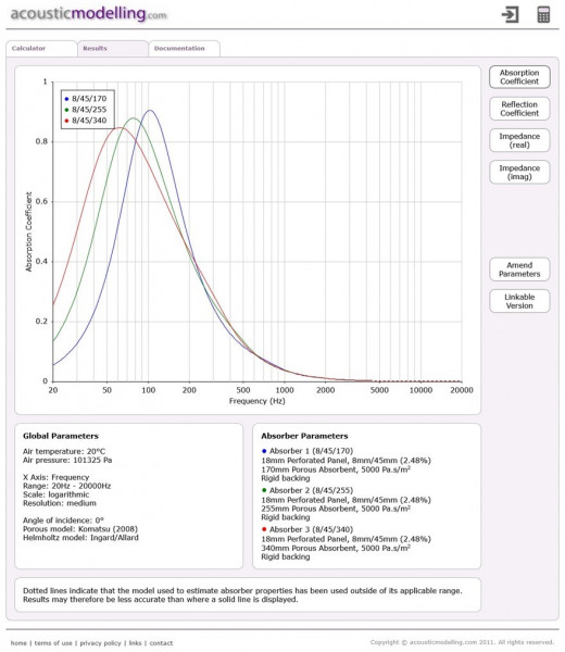

J’ai fait de nombreuses simulations avec ce très précieux site d’acoustique : ACOUSTIC MODELLING
J’ai simulé pal mal de paramètres et j’ai pris à chaque fois les 2 modèles acoustiques KOMATSU et ALLARD et CHAMPOUX pour voir les différents calculs
Voici quelques unes des simulations effectuées :
- différents choix possibles de taux de perforations (diamètres de trous et espacements pour les HELMHOLTZ (6/35, 8/45, 12/55 et 14/60)
Pour faire le bon choix bien centré sur mes fréquences basses qui posaient problème
- différentes profondeurs de laine de verre avec des perforations de 8 mm espacés de 45mm (KOMATSU et ALLARD et CHAMPOUX) pour les modules HELMHOLTZ
il s’agissait d’étudier comment aller se comporter le module avec une section en triangle et donc une profondeur de laine de verre variable - j’ai simulé 3 profondeurs que je retrouve dans le module(170, 255, 340)
- différentes profondeurs de laine de verre sur les modules large bande (idem HELMHOLTZ)

J’ai simulé à chaque fois trois profondeurs de référence pour prendre en compte la section triangulaire du module
Profondeurs de références pour la modélisation ACOUSTIC MODELLING :
170 mm profondeur moyenne en tenant compte de l’évolution de la géométrie de la section triangulaire
255 mm profondeur intermédiaire entre la profondeur moyenne et la profondeur totale
340 mm profondeur maximale de laine de verre contenue dans le Bass Trap

Exemples de Simulations effectuées :
Simulation de différentes solutions de diamètres de perçage et d’espacements entrainant des taux de perforations différents pour une profondeur moyenne de laine de verre de 170 mm (modèle Acoustique ALLARD et CHAMPOUX)
Simulations de différentes profondeurs de laine de verre avec un taux de perforation constant à 2,48%
Pour prendre en compte l’évolution de la profondeur de la laine de verre dans la section en triangle (modèle Acoustique KOMATSU)
Simulations de 2 profondeurs de laine de verre dans les modules large bande – AFR5

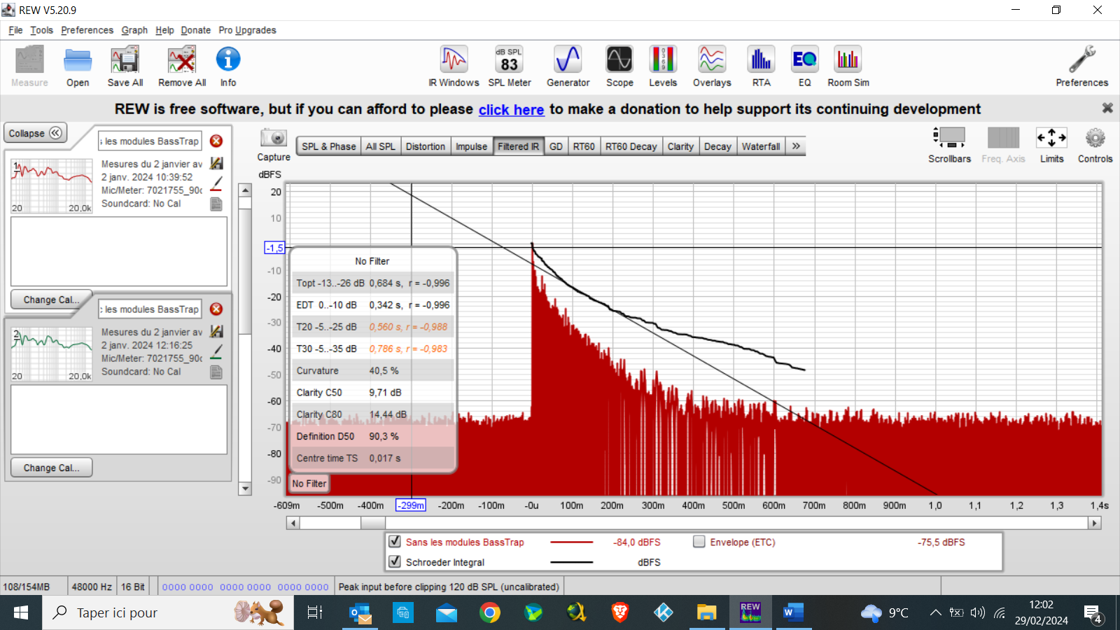

Pour le moment il n’y a que la colonne de gauche qui est installée mais j’ai pu faire des mesures avec REW avec et sans la colonne tout en gardant les rideaux et le tapis d’installés.
Globalement le tapis a bien contribué à régler les problèmes de résonnances dans les aigus.
Les rideaux ont contribués dans les aigus et le haut médium et maintenant les colonnes contribuent dans le bas médium et les basses
Au début je me suis fait un peu peur car l’apport de la colonne n’est pas très significatif lorsque l’on regarde la Waterfall de REW ou le spectrogram ! Mais je me suis souvenu d’une remarque de BASHI qui disait (à juste titre !) qu’il valait mieux regarder les courbes de RT60 … et la : miracle : ca marche ! ma courbe s’est bien aplatie juste dans ces zones de fréquences et rien que l’installation de la colonne de gauche est assez significatif car en fait cela me linéarise ma courbe de RT60.Nous avons corrélé les résultats de mesures (positifs) avec des écoutes avec mes amis (merci Fafa…) et en fait les basses à gauche sont plus propres , plus tendus.
Cela m’a donc motivé pour poursuivre mes travaux et je suis en train de construire la colonne de droite
Elle n’est pas piquée des hannetons car en bas j’ai un volume cache radiateur sous la baie vitrée et en haut j’ai un volume cache volets roulants aussi contre la baie vitrée.
Mais croyez-moi les premiers résultats m’on énormément motivé
le graphique ou l'on voit le mieux la contribution de la colonne est la réponse impulsionnelle on voit que le Topt de REW passe de 0.684 s à 0.427s
Sur le graphique RT60 DECAY le model T60 passe de 604 ms à 446 ms avec un filtre à 125Hz
Vive la musique, vive l’acoustique et vive REW !
Je suis maintenant en train de construire la colonne de droite ...

Message » 29 Fév 2024 20:30
Extra, merci pour ce retour documenté.
Néanmoins, on ignore si c'est les Helmholtz qui agissent ou plutôt la laine minérale.
Mais je ne crains que si la réduction sur la décroissance des modes est ténue c’est que la surface des bass trap est insuffisante ou alors ils sont mal positionnés par rapport aux modes à réduire. Quels modes (n, m, p) souhaitais-tu cibler ?
:) :-? 8)
Bachi
Bachibousouk
Pro-Divers
Pro-Divers
Messages: 2348
Inscription Forum: 06 Juin 2009 13:25
Localisation: Besançon
Message » 29 Fév 2024 21:32
Bonsoir Bachi,
Merci pour ton analyse
Je n'ai pas ciblé particulièrement les modes axiaux , tangentiels ou obliques (si c'est cela que tu veux dire ?)
J'ai ciblé une plage de fréquence avec comme objectif de traiter les médiums et les basses mais je me suis dit que je n'arriverai pas à agir sur les fréquences inférieures à 200 Hz seulement avec des modules larges bandes et qu'il fallait que je mette des HelmHoltz.J'ai éliminé tout de suite les résonnateurs à membrane car j'ai considéré que c'était pas facile à régler.J'ai quand même été content de voir la décroissance énergétique pour une seule colonne et de voir aussi le résultat sur la courbe de RT60 ?
C'est vrai que sur les fréquences inférieures à 100Hz la réduction est modeste

Message » 03 Mar 2024 10:51
Tes corners trapp sont très bien conçus, car ils sont larges bandes jusqu’à assez bas en fréquence. Même si les Warterfall sont trop petits pour apprécier la décroissance temporelle des modes, sur la courbe du Tr on observe bien une réduction importante sur la bande 100 Hz, soit + 6 m2 d'absorption supplémentaire en Sabine :bravo:
Question: les trous c’est toi qu’il les a percé ou bien tu as trouvé du 8-45 mm en magasin ?
