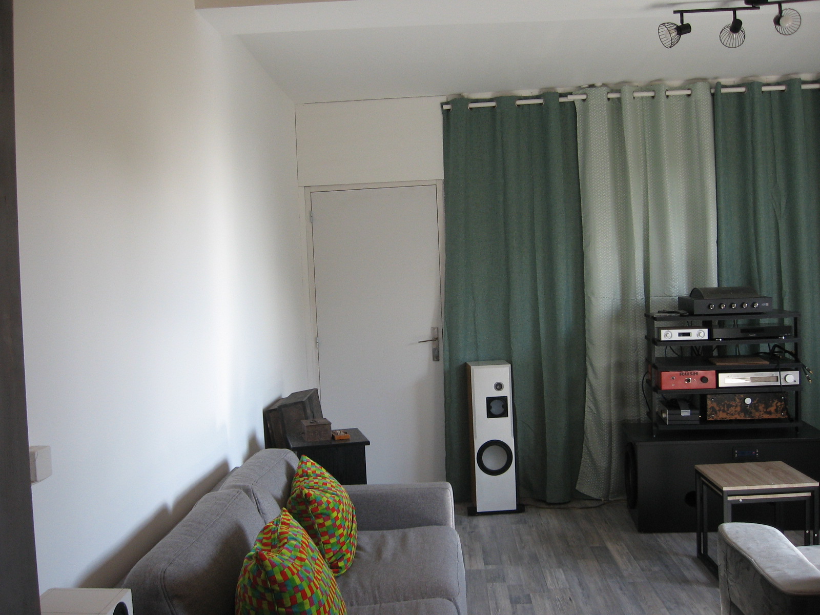

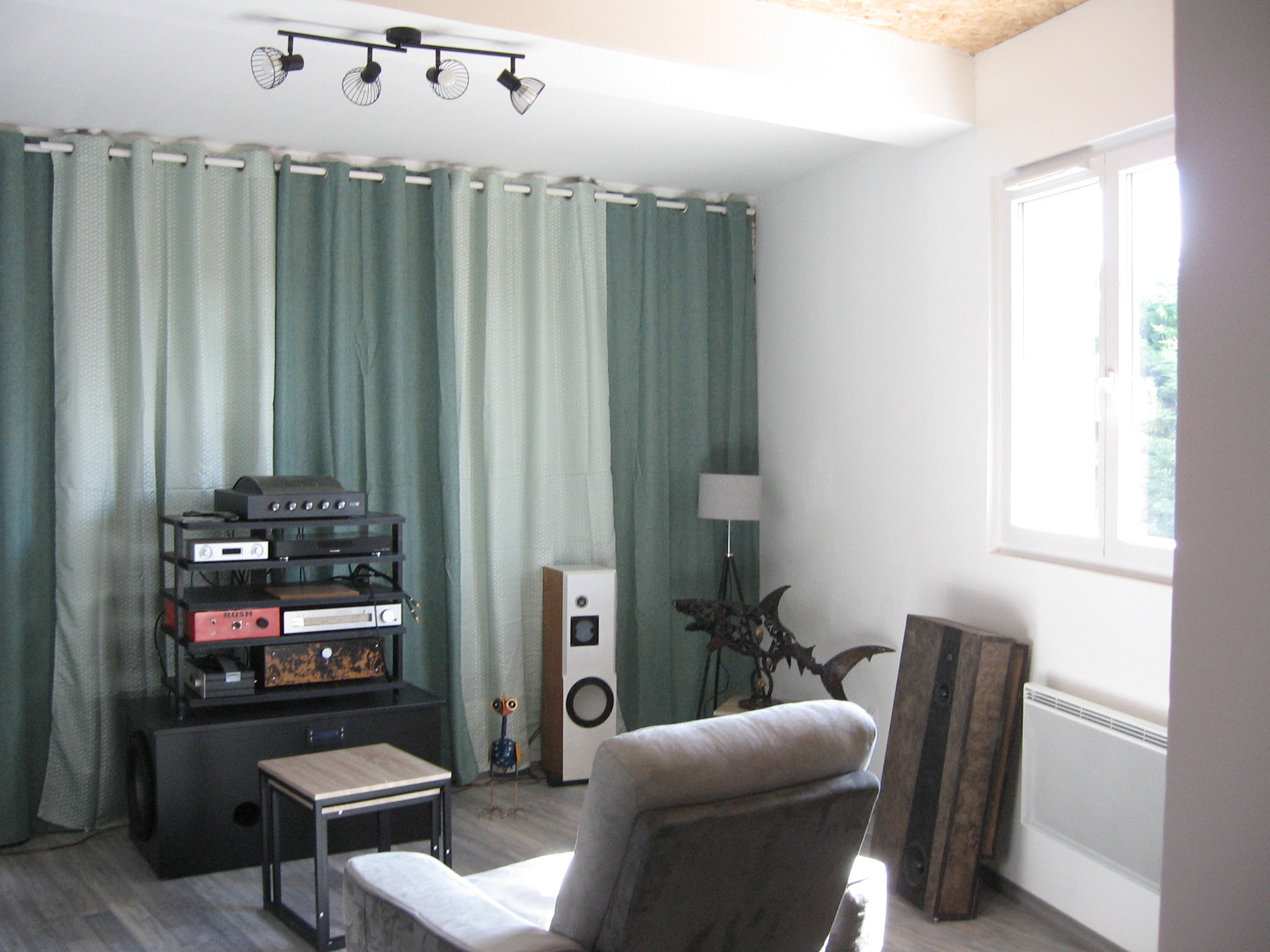

Quelques news de ma salle: elle est quasiment terminée; aujourd'hui pose des prises électriques, du convecteur et des spots au plafond (rampe de 4 spots ajustables). Semaine prochaine les rideaux qui cacheront le mur virtuel et sous 2 semaines le parquet; ensuite nouvelle porte d'entrée mais là ça pique, toutes sont en rupture... On fera avec l'ancienne porte métal en attendant. Hâte de pouvoir emménager. :P

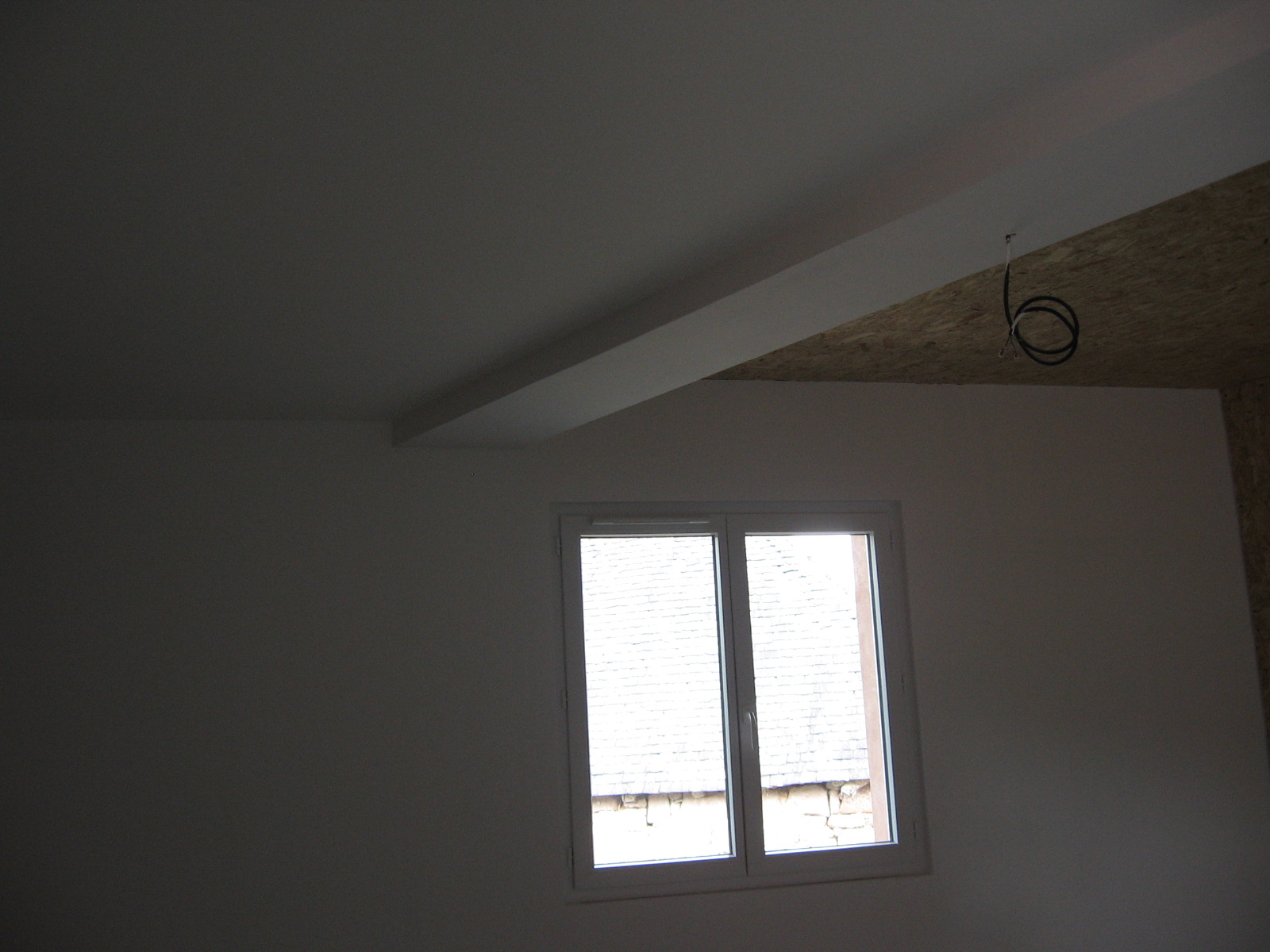

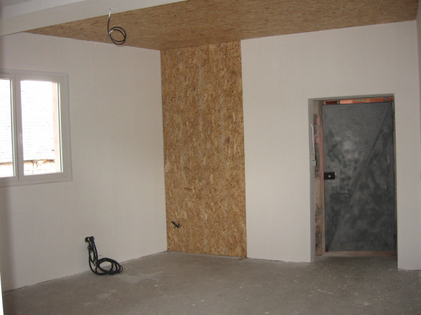

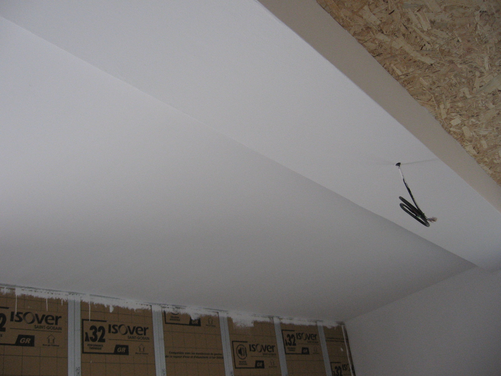

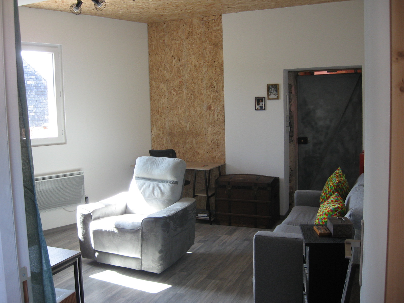

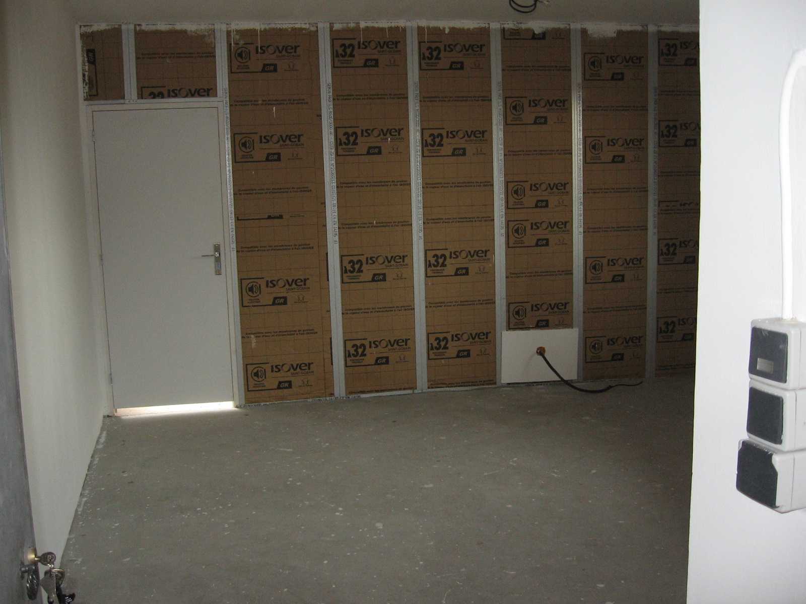

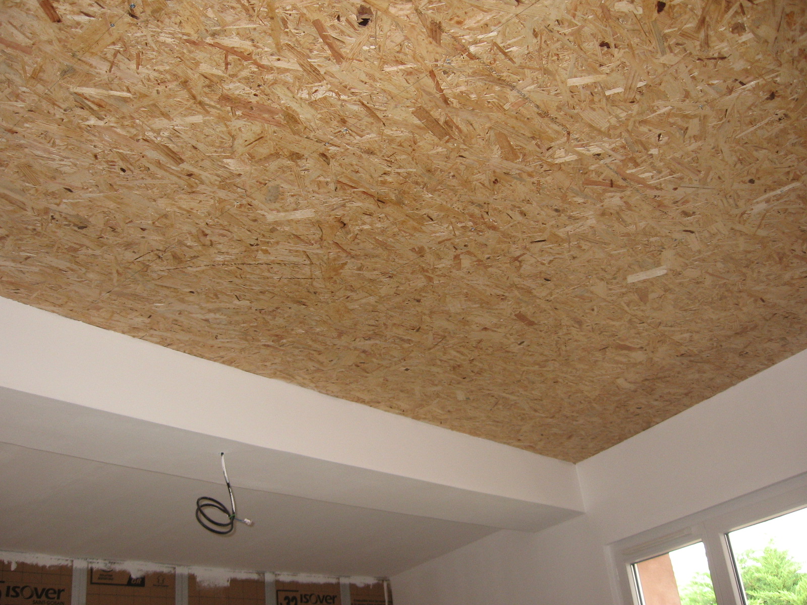

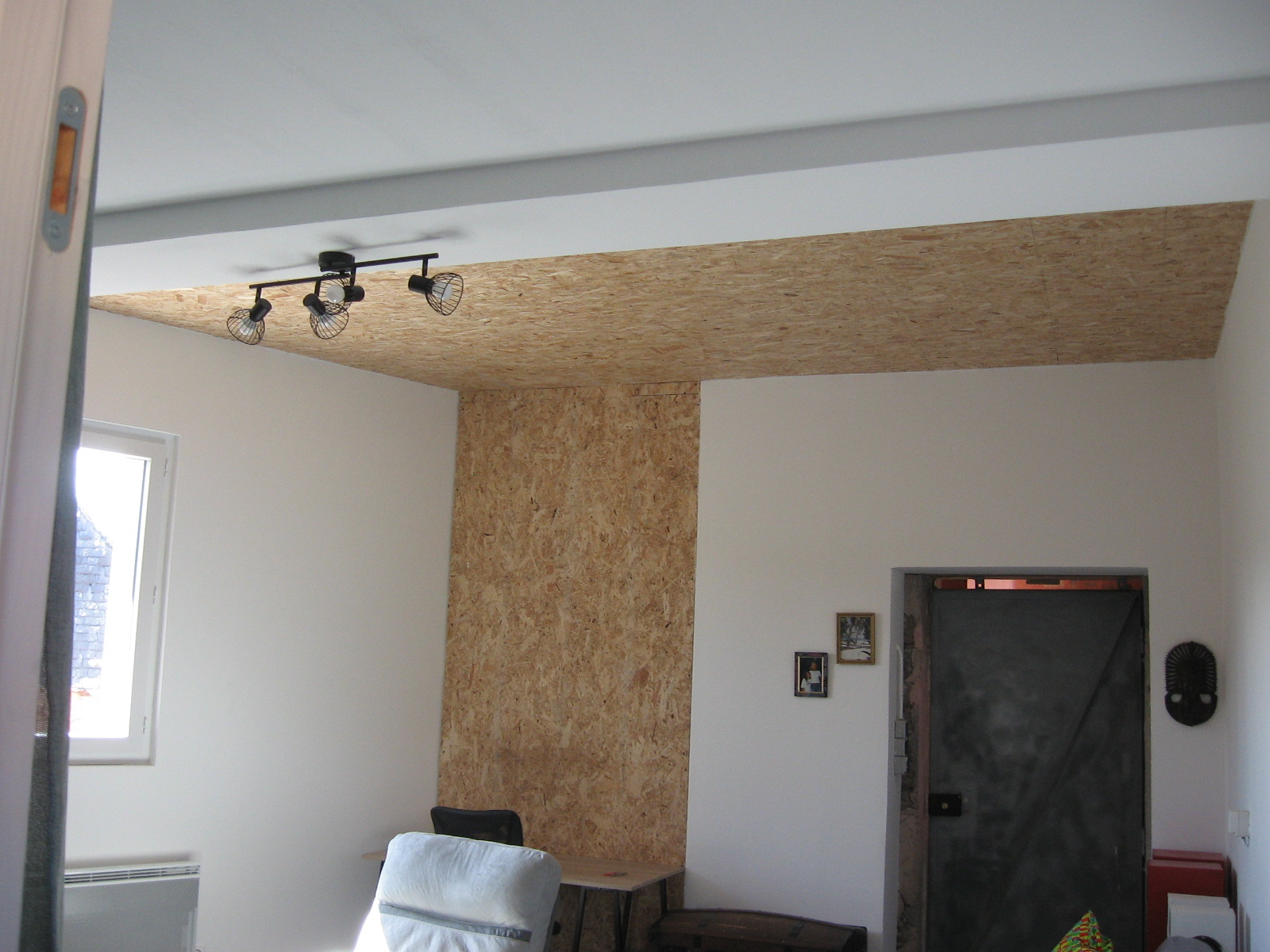

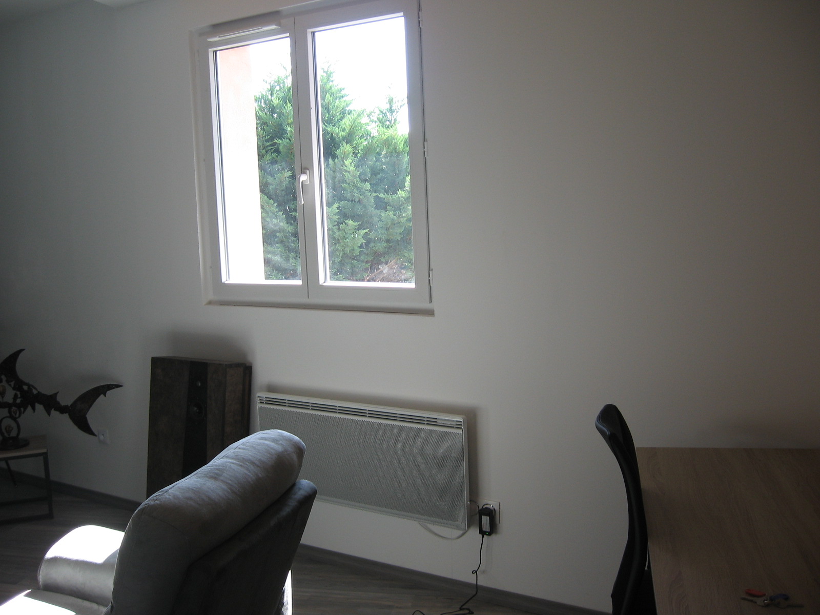

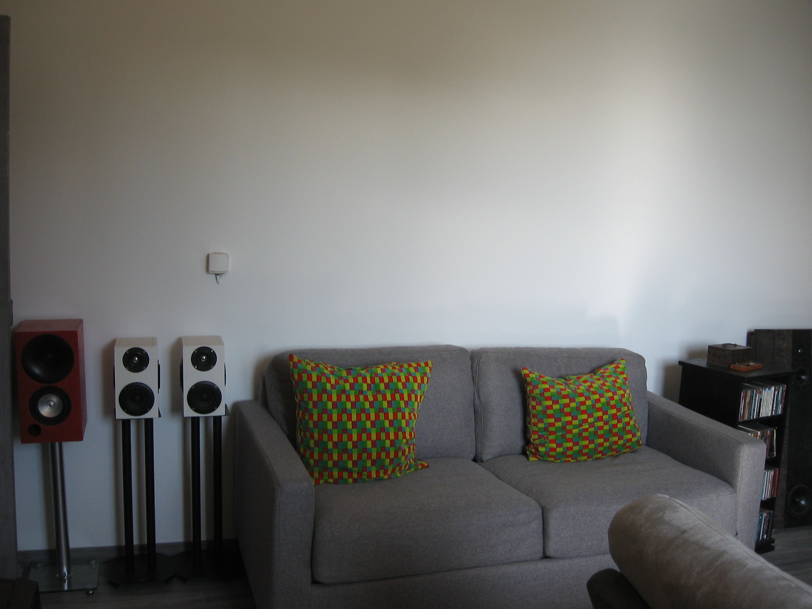

Rappel: derrière les enceintes, caché par les rideaux, un mur "virtuel" constitué uniquement de 2x10cm de laine de verre Isover GR32 semi-rigide (R=3.15) donnant sur la partie garage. Sol: parquet flottant sur chappe béton. Murs et partie du plafond au dessus de la zone d'écoute: ba13 + isolation 10cm Isover; autre partie du plafond et partie de mur derrière fauteuil: Kronoply OSB3 en épaisseur 12mm + isolation 10cm Isover. A droite du mur en Kronoply, à la place du vieux coffre de voyage, sera installée une étagère de L80 x H190 du même style que le bureau, très aérée. Une porte extérieure PVC remplacera l'actuelle en acier. Il n'y aura pas plus de mobilier. Les murs, et même les portes et fenêtre, pourront recevoir tout type de traitement adéquat. Les positionnements du fauteuil d'écoute, du caisson sub et des enceintes ne pourront pas faire l'objet de modifications notables pour des raisons évidentes de place disponible.
Je suis équipé de matériel de mesure utilisé jusqu'à présent uniquement pour la mise au point de mes réalisations d'enceintes (micro ECM 8000 calibré, suite ARTA, carte-son ESI Maya). Je n'y connais rien ou quasiment, en mesures et traitements acoustiques. Tout ce que je peux dire à ce jour c'est que lors de sweeps et d'écoute de musique, mes oreilles sont agressées dans des fréquences assez hautes (a priori, mais sans certitude absolue, dans le médium, haut-médium ou bas-aigu). Le bas-médium et les graves sont impeccables, sans aucune résonance néfaste à l'écoute; le grave est simplement atténué par rapport à ma précédente pièce. Je n'ai pas encore fait de mesures emplacement d'écoute ou de RT60.
Alors, par quoi je commence les docs? Je précise que je souhaite un grand pragmatisme dans la ou les méthodologies que vous me conseillerez, le but de ce fil n'étant pas une discussion théorique. D'avance, :thks:

Bon ben j'ai fait des mesures de TR60 avec ARTA (en sweep et fonction "Analysis" Acoustical energy decay" "Automatic ISO3382 evaluation". Petite enceinte (avec les hps en position horizontale (je n'ai pas d'omni) et mon mic ECM8000_omni lui. Tout ce petit monde placé différemment dans la pièce. Résultat: variations légères de 0.37 à 0.40s avec une moyenne de 0.38s. Le volume de ma pièce est de 58m3. De ce que j'ai lu de la littérature sur le TR, l'idéal pour ce volume devrait se situer aux alentours de 0.21. Un début d'explication sur l'agressivité dont je parlais dans mon précédent post?

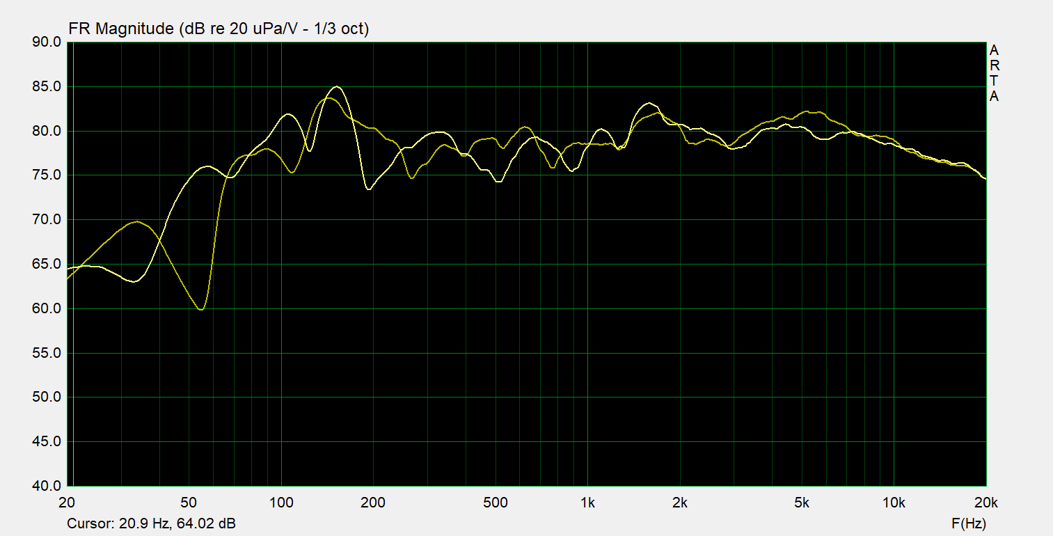

J'ai également effectué une mesure de mes enceintes D et G (Gnosis, charge apériodique, donc peu de sous-grave_j'ai mon caisson sub pour ça) micro à la position d'écoute:

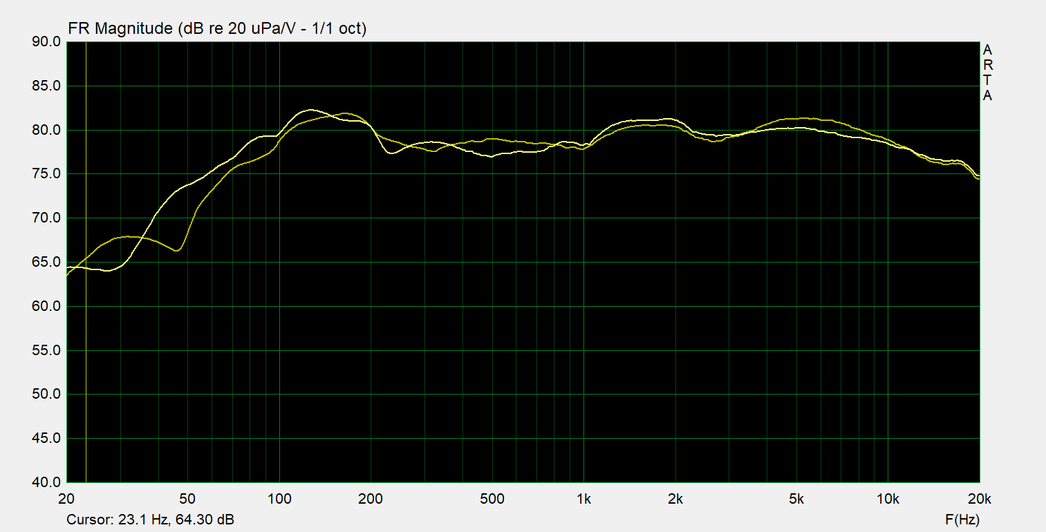

Pour mieux se rendre compte de l'équilibre tonal, lissage au 1/1 d'octave:
Ces mesures semblent confirmer le problème d'agressivité (haut-mid/bas-aigu en avant), alors que mes enceintes sont intrinsèquement linéaires.
A savoir que je vais rajouter un panneau de 80cm de large sur toute la hauteur à droite de l'enceinte droite pour trouver une symétrie correcte avec la porte contigüe à l'enceinte gauche.
Je prévois des rideaux épais couvrant la fenêtre, un amortissement sur toute la partie de plafond située au dessus de la chaîne hifi jusqu'aux spots ainsi que sur partie des murs latéraux proche des enceintes. Enfin, je vais me concocter une paroi avec diffuseurs DIY au dessus de la partie bureau derrière la position d'écoute (fauteuil).
Qu'en pensez-vous?

Hello, regarde ce post, tu y trouveras le lien vers un tuto traitant de l'acoustique et les mesures associées. Ainsi qu'un exemple concret de traitement acoustique.
installations-haute-fidelite/mon-installation-evolue-t30036361-480.html
La réverb me semble bien trop importante pour ce volume. Tu as également trop de niveau à mon goût entre 1k et 10kHz.
Les recommandations sont de l'ordre de 0.25s pour 100m3 mais ça dépend aussi de la précision que tu souhaites obtenir à l'écoute.

Ta courbe cible Ago est bien trop montante ! D'où ton impression d'agressivité.
Jean-Luc Ohl a mis à ma disposition un outil, permettant de comparer de façon instantanée 6 courbes cibles ....
Pour celle choisie dans mon local de Briare la baisse est de 8 dB entre 100 Hz et 10 kHz.
Entre ces mêmes fréquences pour ton installation la baisse est d'environ 1 dB
En ce qui concerne ton RT 60 il est, comme le souligne JIM, bien trop élevé : 0,38 secondes 0,2 secondes conviendrait mieux, à mon avis, également
Donc traitement acoustique de ton local à améliorer sérieusement.
Une (petite) piste : doubler tes rideaux d'un molleton dit "acoustique" d'environ 3 mm d'épaisseur.
