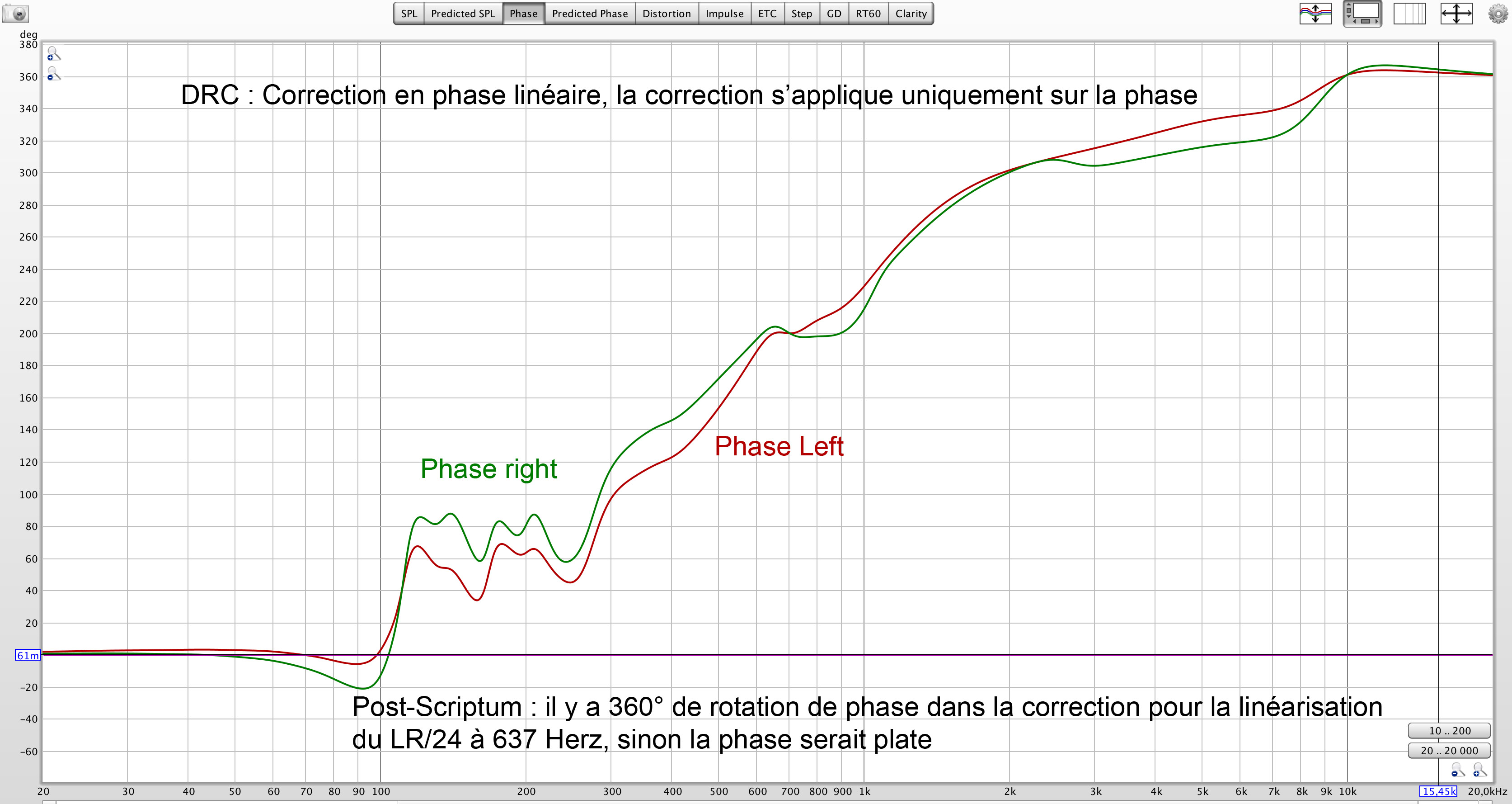

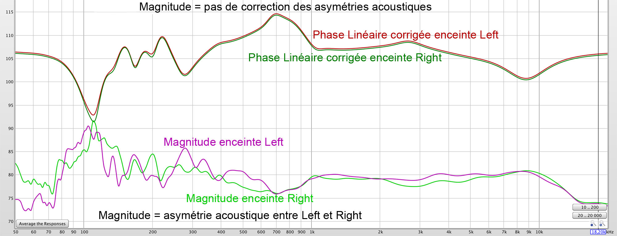

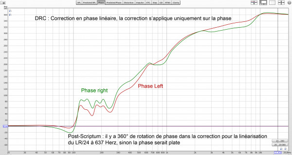

DRC
On peut parler en correction pleine bande de correction digitale de pièce.
Ce n'est pas tant la réduction des décroissances par la correction des surplus de pressions acoustiques qui est frappante, mais le fait de retrouver une scène spatiale symétrique et en phase, avec un centre virtuel fort comme si une enceinte centrale physique était ajoutée.
La scène stéréo s'élargie également, exemple, l'album Abbey Road des Beatles de la version remasterisé, sur le titre "Oh Darling", la guitare à droite sort de l'enceinte droite et vient se placer sur le côté à 90°, la spatialisation est juste un peu moins nette que sur une écoute stéréo de grande proximité.
Ce morceau est sympa pour ce type de test de phase à l'écoute, la voix de Mac Cartney doit se trouver au centre, positionné fermement.
En bypassant la correction, la scène spatiale s'effondre, le centre se retrouve étalée sur 2 mètres de large... et tout reste comme figé dans les enceintes.
On voit sur ces mesures ou sont les différences, en phase linéaire, rePhase ne fait pas de correction en magnitude mais agit seulement sur la phase
Ici, pas d'impact sur les magnitudes des enceintes Droite et Gauche
Cliquez pour agrandir
Ici, l'impact sur les phases des voies droites et gauche
L'activation de la correction est spectaculaire, sans doute due au cas extrême de ma pièce, l'asymétrie acoustique est massive, plus de 5dB par endroit et évidement, il y a une décorellation forte entre la droite et la gauche, en pression et en temporel qui est ici, sans doute en partie rattrapée par la correction de phase.
J'ai retrouvé du plaisir depuis hier à écouter dans cette pièce, j'suis content
Je me concentrais trop avant sur la décroissance des modes, à vouloir être précis sur ce sujet, mes tests d'asymétries n'étaient fait jusqu'à présent en phase minimale car je me concentrais sur le grave avec une correction hybride FIR / IIR, comme c'était très moyen en terme de scène spatiale, j'avais fini par ne faire que de la correction mono (1 mesure cumulée de L + R) qui était plus efficace sur la décroissance des modes, j'étais passé à côté du sujet...
Ceux qui veulent venir écouter sont les bienvenus !
Ps : La correction tient sur à peu près 60cm de large, en sortant de cette zone, toute la scène sonore s'effondre

C'est vrai, je suis parti d'un sujet pour atérrir sur un autre
Sur la question posée, il y a déformation de la phase si une correction d'un filtre est mis au point en champ proche puis corrigé au point d'écoute, donc il y a un risque, dans des conditions acoustiques idéales d'une petite dégradation de la scène spatiale, mais il faudrait y aller fort et faire la correction en asymétrique, hors dans le grave, c'est quasi toujours symétrique.
Sur la question de la validité de la mise au point d'un filtre à courte distance en salle, en prenant en compte donc les réflexions, ça marche très bien.
Du coup, je suis repartis sur les corrections pleines bandes que je faisais depuis 2 ans, mais mal, puisque je cherchais à diminuer le trainage de la salle (c'est plus ou moins valide mais la solution c'est le traitement de la salle) et je m'étais penché sur les asymétries, que je gérais mal, j'ai réussi pour la premiere fois hier, en phase linéaire, je ne sais pas pourquoi ça ne marche pas en phase minimale
En fait, c'est ici de la linéarisation des asymétries acoustiques de la pièce par asymétrie de phase, tout en linéarisant la phase du LR24.
