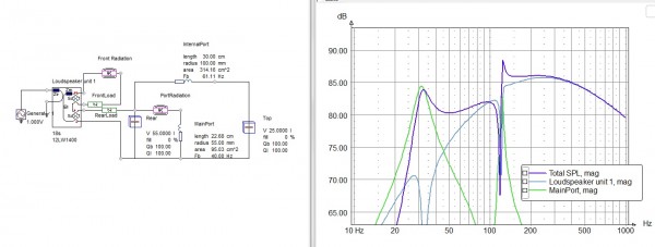

en réfléchissant à la transformation de ma caisse pour faire une zone close pour le woofer du milieu , par exemple en mettant un CP cintrable derrière, ca me laisse une cavité avec l'arriere de la caisse qui va d'une certaine maniere se comporter comme un event intérieur vis a vis de la chambre supérieur ou est la compression... hum...
a tres basse frequence les 2 volumes devraient se cumuler (soit 55L avec la cavité mais au delà ca va réduire le volume à celui de la cavité inférieur (25L) interressant à modéliser dans lspcad...

maxidcx a écrit:en réfléchissant à la transformation de ma caisse pour faire une zone close pour le woofer du milieu , par exemple en mettant un CP cintrable derrière, ca me laisse une cavité avec l'arriere de la caisse qui va d'une certaine maniere se comporter comme un event intérieur vis a vis de la chambre supérieur ou est la compression... hum...
une sorte de charge avec résonateur... ça se calcule ! Cela dit, il serait intéressant de voir si cela à un impact ou non sur les distorsions...
Sinon, sans partir sur ce type de charge, j'avais lu une étude (hélas je ne sais plus laquelle...), sur l'impact du damping des zones à rétrécissement...une fois celles-ci bourrées d'amortissant... En gros cela agit comme un piège à échos et tendrait donc à réduire les distorsions... La Nautilus avec son caisson en colimaçon resserré en est l'illustration jusqu’au-boutiste.

sous toute reserve, avec cette modelisation lspcad des 2 volumes séparés par un pseudo gros event ca ferait un truc assez strange:
sinon je te rejoins Axel.H sur le fait que les resonance doivent se traduire sous forme d'effet microphonique et donc de distorsion quelque part
