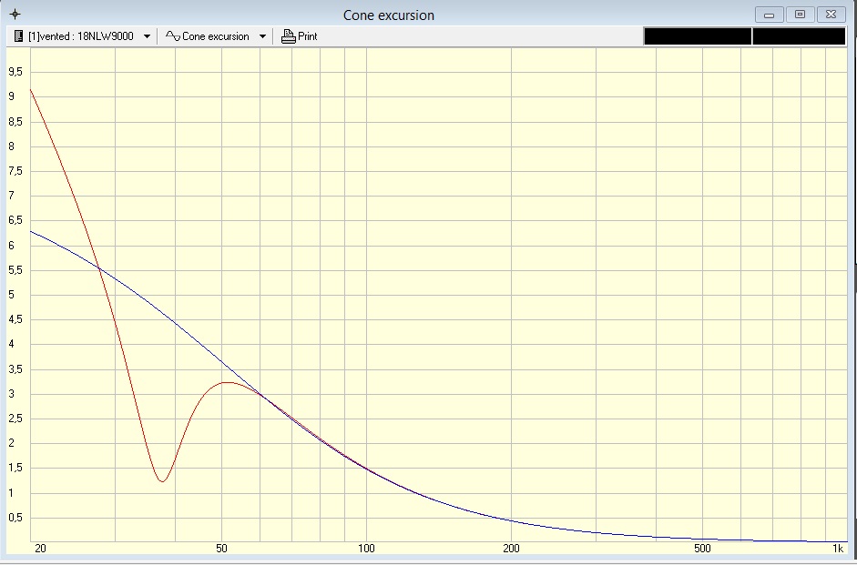

L'excursion de la membrane en fonction de la fréquence pour une même puissance injectée de 100 W, ou plutôt pour une même tension de 28,4 V en sortie d'ampli :
En bleu le clos, en rouge le BR.
Dans cette configuration, l'excursion est trois fois plus importante en clos qu'en BR à 40 Hz.

Message » 04 Oct 2017 9:09
Oui, mais en dessous de 28Hz, c'est l'inverse qui se produit.
La comparaison entre les réponses impulsionnelles: (a Volume de boite constant)
montre que le trainage d'une enceinte close est inférieur à celui d'un BR.
