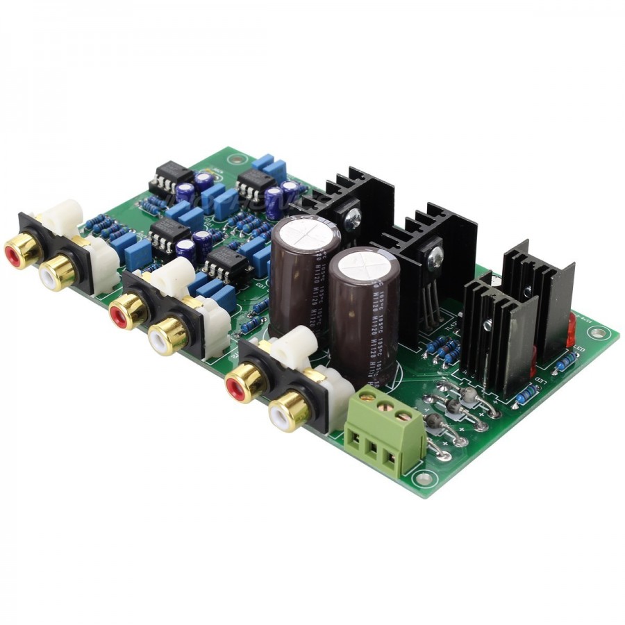

AU contraire un filtre actif, possède des composants actifs, qui demandent une alimentation, beaucoup aujourd'hui se font avec des DSP (numérique) et n'ont simplement des AOP (analogique) :
Mais on les retrouve principalement dans des boitiers avec afficheur en façade ou interface logiciel via interconnexion USB :
C'est bien ça ? Je n'y connais pas grand chose. J'ai juste en tête qu'un filtre actif permet d'étalonner la restitution avec un signal test et un retour via un micro, mais c'est une idée très floue pour moi. Quelqu'un peut donner des indications pour notre (future) 3 voies ?

Le hic, est que l'amplification ne coute plus grand chose, beaucoup moins qu'un filtre passif sérieusement réalisé.
Schématiquement, il est facile de trouver une ampli performant pour le prix d'une inductance de filtrage. Le prix des condensateurs permettant l'achat de l'alimentation des amplis.
Reste le filtre actif qui sous une version DSP vaut actuellement sur la toile une douzaine d'Euros (Sure).
Sachant qu'il permettra une égalisation de salle que ne permettront aucun des autres filtres.
Il faut aussi acheter le module pour le programmé, donc pour 2 enceintes 3 voies, cela fait 60€ ! Donc loin des 12€ ...

En ce qui concerne le filtrage actif, je maintiens que son prix de revient n'est pas plus, ou guère plus onéreux qu'un filtre passif soigné.
En ce qui concerne le module Sure, il n'est pas nécessaire d'utiliser le module de programmation. En se baladant sur GitHub on peut voir qu'avec un arduino (3 à 10 €) il est tout à fait possible de pîloter un ADAU1701 ou eq. de manière précise et efficace. Cette solution m'a permis de m'isoler des problèmes de pilotes que l'on peut rencontrer avec le module de programmation en passant d'un ordinateur à un autre et des différentes versions de Windows qui s'y rattachent.
En dehors de cela le DSP, offre une souplesse de conception et d'exploitation. Il permet la réalisation de filtres parfaitement complémentaires et d'ordres (6 par exemple) inconcevables en passif. et parfois même en actif analogique.

Par contre, l'actif: pour une paire de 2 voies: 1alim 5V, 1 alim 30V, 1 carte Wondom1701 + deux ampli TDA7498E ou TDA8954, c'est pas nécessairement le plus HdG mais ça fait le boulot très proprement pour moins de 80€. (et encore c'est plutôt pêchu... avec des petits namplis c'est - cher)
En passif, tu rajoutes le prix de l'ampli stéréo à un filtre qui même en tapant du SCR fera bien 2x20€...
