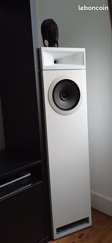

Pour le cornet sur le XT25 c'est détaillé ici. Mais ce que c'est moche :o :oops:
https://www.diyaudio.com/community/thre ... es.285240/
En tout cas j'aime pas le look obtenu. Je pense que c'est surtout visuellement que j'ai du mal avec ces guides. Cela me fait trop penser à la sono :(
Ou alors il faudrait un rendu très moderne et épuré un peu comme cela :
Keron
Messages: 23953
Localisation: PANDA LAND
Message » 26 Jan 2024 23:30
ça c'est avec comp (1" on dirait içi), tu peux (je l'ai fais avec un X-Shape 17) le faire avec un tweeter + vrais phase plug mais la charge vas te faire une énorme bosse vers 1200hz, impossible à filtrer et pas franchement souhaitable, avec un centre emissif trop loin pour le passif, etc....
On est plus sur ce genre de format en rectangle tweeter (içi avec retour) :
