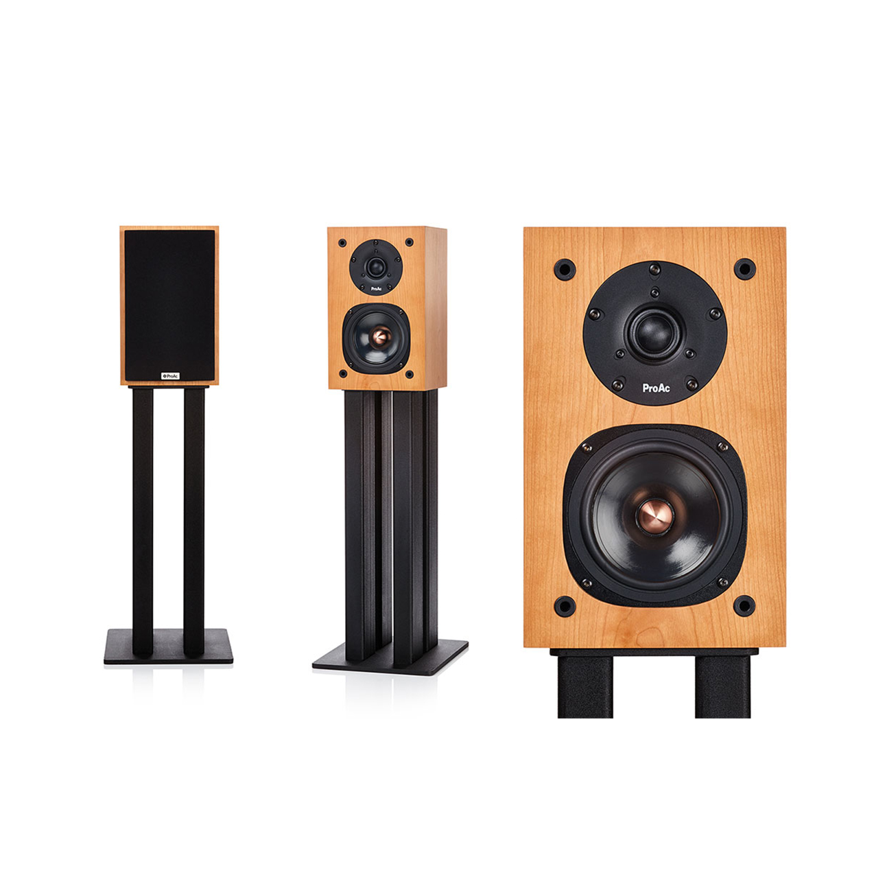

PROAC Tablette 10 : écoutées chez ADHF , dans le temps : très très convaincantes et ne pas se fier à leur taille . Pieds de qualité indispensables . Autour de 2500 € la paire neuves . Trouvables en occaz . Rendement pas très élevé . Modèle ultra-peaufiné . Ne savent pas tout faire mais font très bien ce qu'elles savent faire .

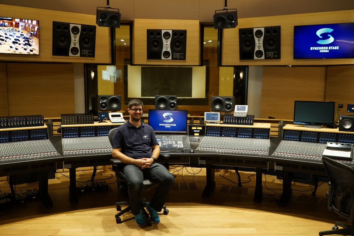

Les enceintes sont en hauteur légèrement orientées vers le bas vers l'auditeur dans pas mal de studios d'enregistrement, dans le cas de Warcq ce serait plus accentué de 30 à 50cm je dirais? Ca ne me semble pas insurmontable, pas plus que des baies vitrées ou une enceinte sur 2 positionnée dans un coin comme il est si courant de rencontrer?
https://www.adam-audio.com/en/news/adam ... dam-audio/
