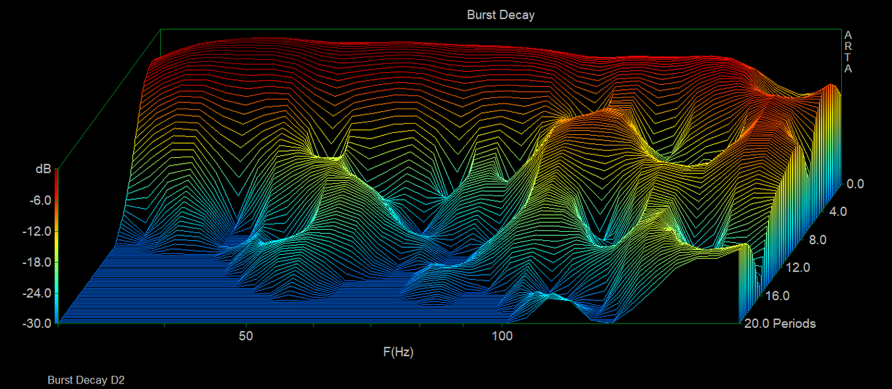

En parcourant des fichiers, je retrouve 2 mesures ARTA que j'avais conservé de l'époque où j'analysais la réponse du grave en dessous de 200hz après correction.
Il s'agit de Burst Decay des voies droite et gauche, micro étalonné mis à la position d'écoute, soit à environ 3m 80 des enceintes, réponse de 30 à 200hz.
Je ne sais pas si c'est significatif et si ça apporte quelque chose !

On y voie le comportement de la pièce, utilise plutôt le waterfall pour cela, le burst decay est plutôt utilisé pour mesurer les enceintes en champs libre :wink:

Oui, un waterfall, si tu pouvais, ce serait super, très indicatif de l'interaction avec la pièce !
Et après, si tu as des enceintes classiques, placées au meme endroit avec un autre waterfall, ce serait vraiment instructif ! :thks: :thks:

Ca ne dira pas grand chose l'indien, je ne vois pas comment tu peux en tirer quelques chose de valable ? Une comparaison dans une salle unique a une position unique ? De plus la visu d'un waterfall est insuffisant seul.
