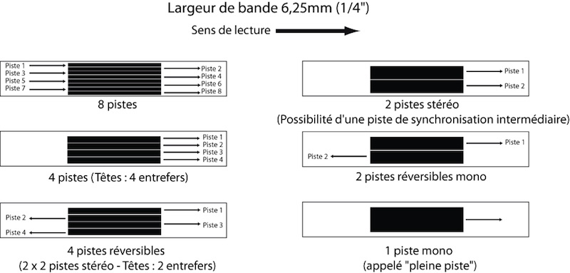

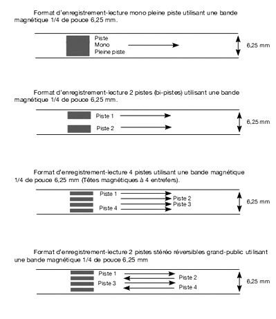

Bonsoir j’interviens après presque deux années depuis le dernier message de ce fil très intéressant. Je suis complètement novice dans le domaine des enregistreurs à bandes mais je rêve d’en avoir un depuis mon enfance. J’envisage donc d’en acquérir un, la production de bandes par RTM et de bandes enregistrées par différents éditeurs me poussent à franchir le pas. Je me pose cependant une question de débutant que je suis. Si j’ai bien compris un enregistreur 4 pistes 2 canaux sait lire une bande 2 pistes 2 canaux qui est le format utilisé par les éditeurs actuellement. Un enregistreur 4 pistes 2 canaux pourra lire cette bande mais pas sur toute sa largeur, est-ce correct ou pas ? Si c’est le cas ce serait dommage de dépenser autant d’argent pour une bande enregistrée sur toute la largeur et qui ne serait lue que sur la moitié. Merci pour votre aide.
- brunito
- Messages: 3
- Inscription Forum: 29 Oct 2003 1:24
- MickeyCam
- Messages: 6511
Un grand merci c’est très clair. Je vais devoir acquérir un magnéto qui permet la lecture des 2 et 4 pistes ou deux appareils séparés.
- brunito
- Messages: 3
Bonsoir,
N'ayant pas lu le lien, je résumerais de la sorte.
Le mieux est d'utiliser deux pistes (notamment, pour couper certaines parties de l'enregistrement) et la plus grande vitesse. Deux pistes permettent un enregistrement de meilleure qualité sur une surface plus importante de bande magnétique.
Quatre pistes = plus économique pour un usage "amateur".
Les têtes d'enregistrement des deux pistes comportent deux surfaces ( donc, plus grandes) pour magnétiser la bande. Celles des deux pistes quatre plus petites.
Il s'agit donc de faire un choix dès le départ.
Bonne soirée.
