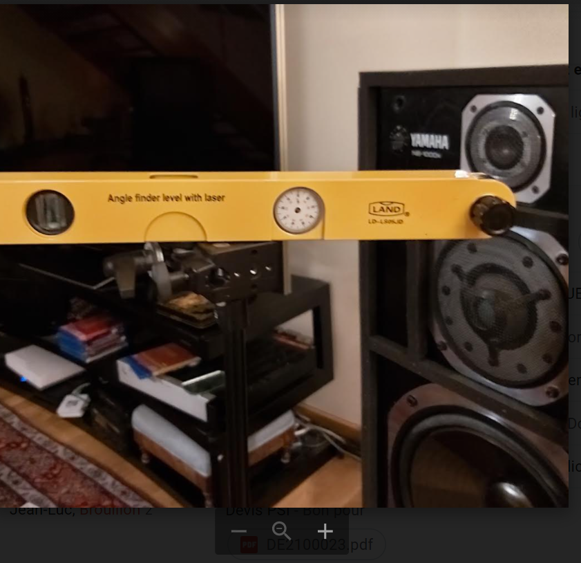

Jean-Luc Ohl vient de me demander une mesure d'angle du siège non central de mon canapé = 13,5 °
D'après JLO un médium Be ou pas "au raz du sol" impacterait bien davantage les mesures .... et l'écoute.
