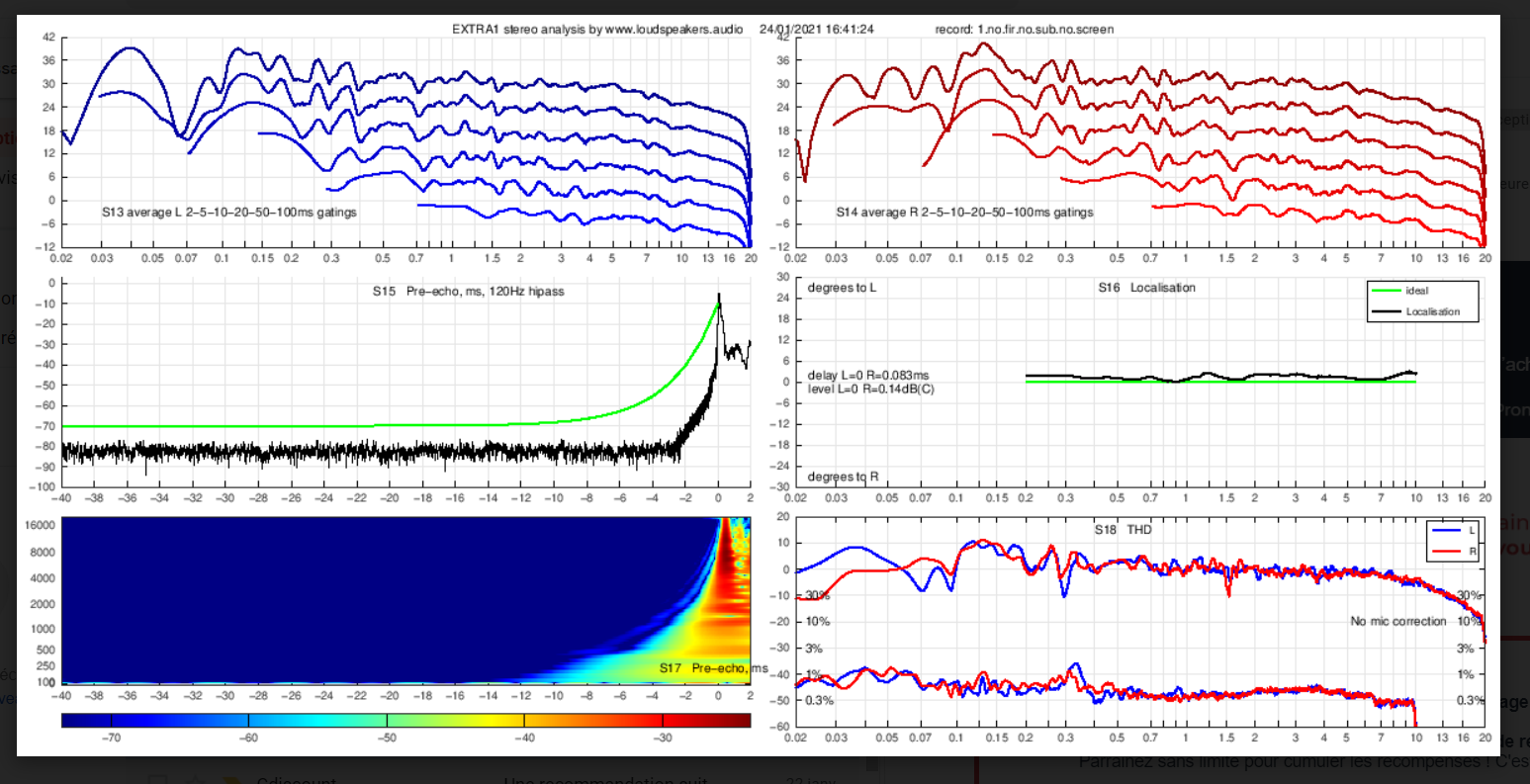

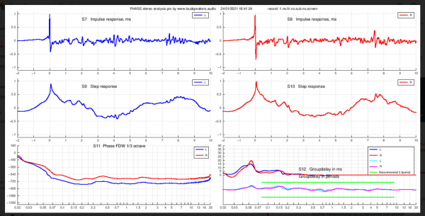

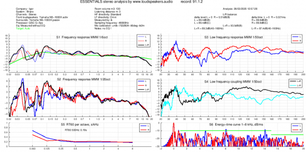

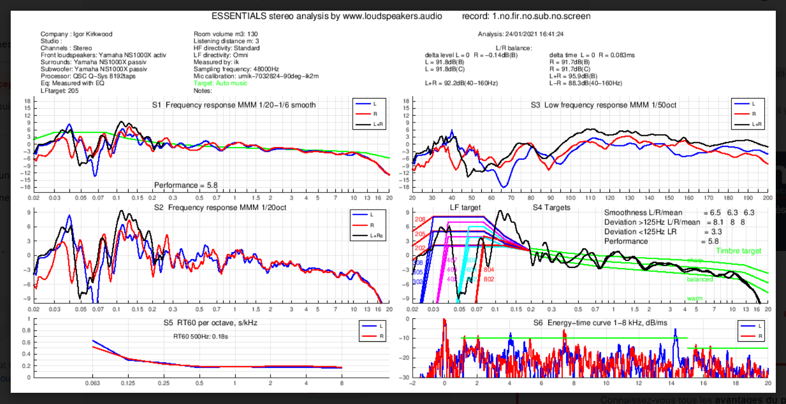

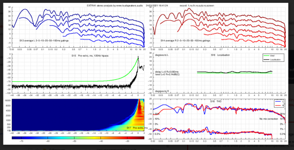

Jean-Luc Ohl a pu re-mesurer les enceintes frontales, sans corrections FIR, sans les 4 subs, et.... sans écran.
En effet si on enlève l'écran SONY 75 pouces ZD9 la courbe "brute" des enceintes Yamaha NS-1000x + filtrage FIR à phase linéaire by QSC + tweeter Focal Be mais sans EQ FIR laisse apparaitre, logiquement, un gain, ou plutôt une absence de perte.
Et ce sous forme d'un meileur lissage, Les 2 bosses vers 600 Hz et vers 1000 Hz générées par l'écran d'environ 1,5 dB sont plus marquées, et c'est audible .
La focalisation des sources sonores au centre apparait plus nette sans écran.
Pour cette raison le nouvel écran LG OLED de 88 pouces 8k sera reculé d'une vingtaine de centimètre dérrière les 2 enceintes frontales
En espèrant ainsi minimiser le défaut introduit, inévitablement par cet écran.
