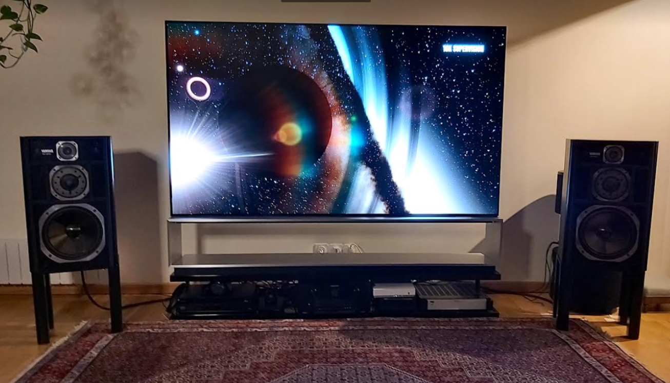

Pour limiter la "mauvaise action" du nouvel écran de 1,961 cm de base? Plusieurs pistes:
1/le canapé a été reculé de 10 cm
2/ mesures MMM by Ohl du local sans écran, sans EQ FIR, et sans Subs = Un repère.
3/les enceintes frontales rapprochées de 20 cm vers l'auditeur, et à 82 cm du mur arrière
4/ In fine 35 cm entre la façade des enceintes et le nouvel écran LG plus en arrière
5/les Subs sont tous collés aux murs
6/Le triangle d'écoute lui équilatéral 3m x 3m x3m
7/Le nouvel écran OLED LG 88 pouces s'il a "l'inconvénient" acoustique d'être plus grand que le LCD SONY 75 pouces de 25 % l'épaisseur, par contre, de la dalle de l'ancien écran LCD est de 27,8mm VS 7 mm pour l'ultra fin OLED ! !

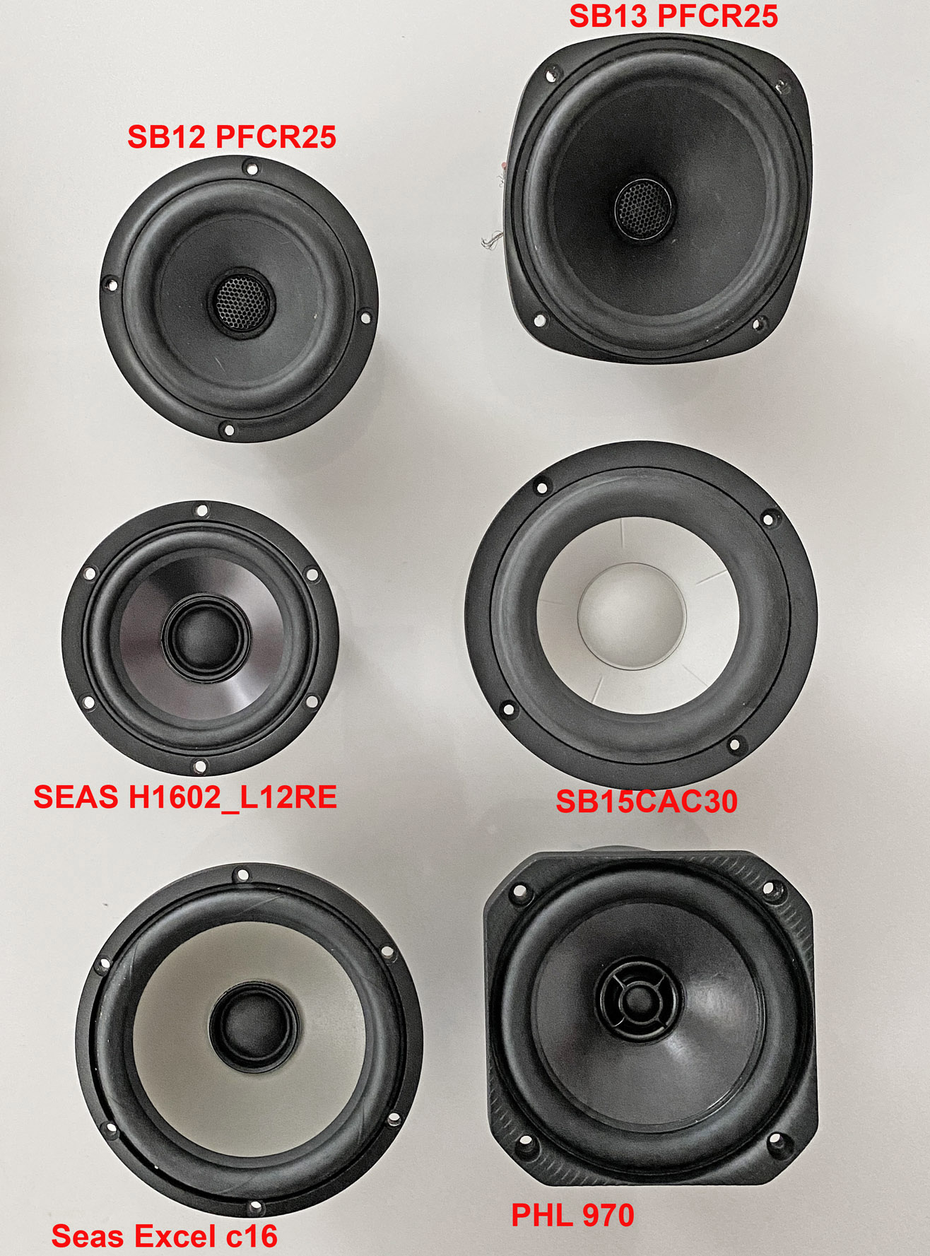

Suite à échanges avec Igor, je te confirme que je suis Ok pour la réalisation de cette enceinte centrale.

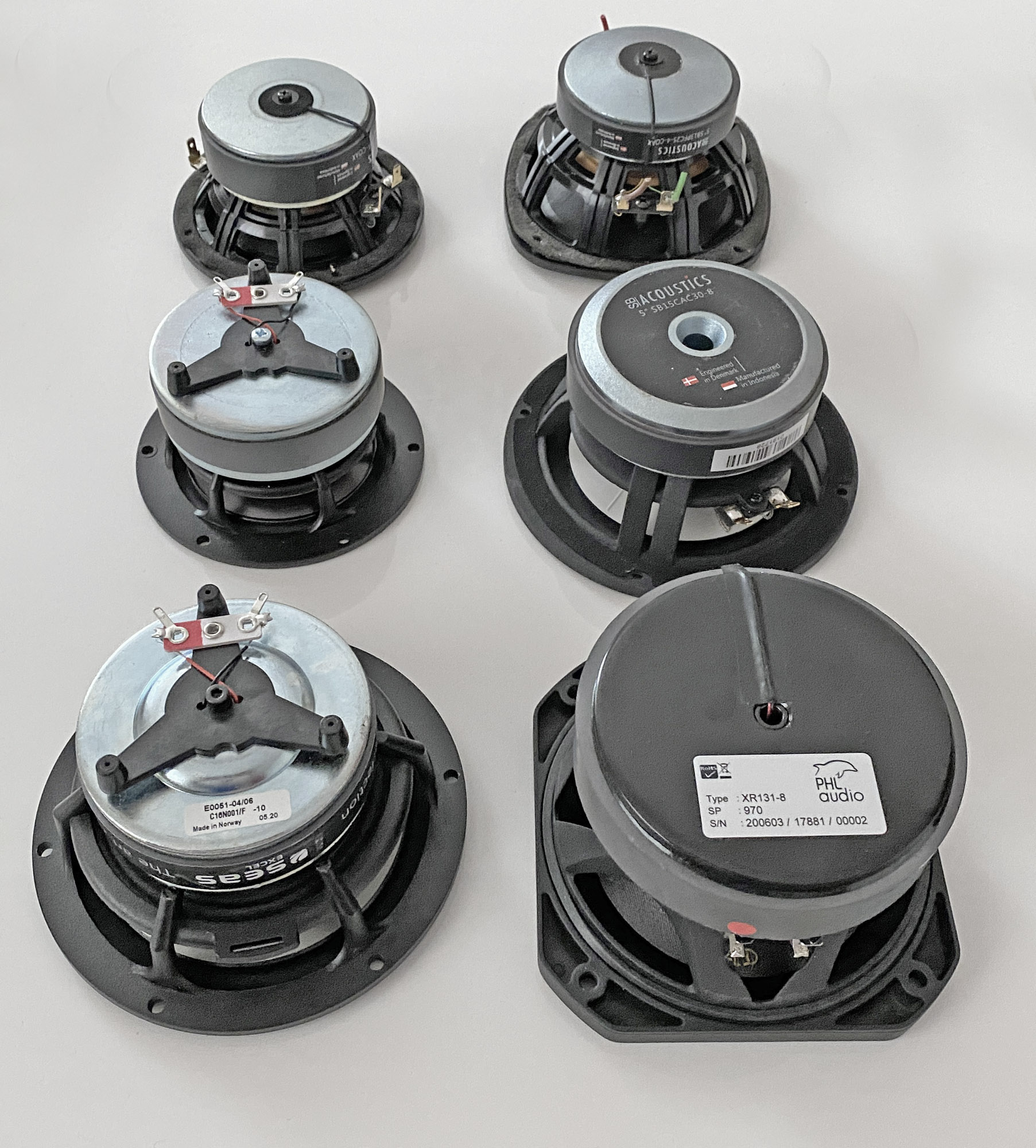

Pour les HP, j'ai pu faire une session test de différents coaxiaux de 16cm, dont le PHL 970 sortait vainqueur de mes tests, avec pas loin, le Seas Excel c16n001_f-e0051.
Ces 2 HP sont dispo, on peut en parler en MP.
Rien chez SB à rivaliser, que ce soit le 4 ou le 5", pour les SB12PFCR25-4, SB13PFCR25-4 ou SB16PFCR25-4 il s'agit de HP entrée de gamme (PFCR) moins affutés pour la partie Mid, et le tweeter est un dôme de 14mm (bobine de 14 également) le SB14ST qui oblige à une Fx haute (3kHz) la ou le cône de la partie mid bass n'est plus en mode pistonique.
Il y a aussi chez SB un 7" SATORI COAX, mais ses T&S ne permet pas de l'envisager en LB, c'est plutot un mid/mid bass

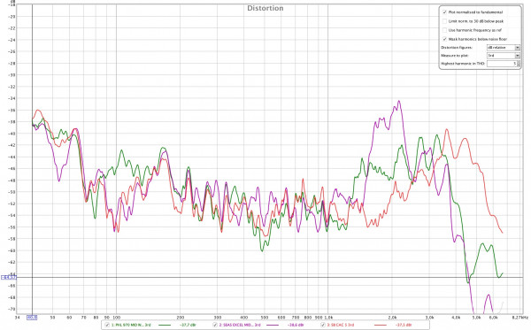

Ici les H3 des PHL 970 et Seas Excel c16n001, le match est sérré, avec en face pour comparer avec une référence, l'un des meilleurs 5" le 5" SB15CAC30-8
Le Seas, de part sa membrane ultra rigide a un pic de fractionnement hélas trop précoce et fort pour un raccord convenable avec le tweeter (1"), puisque seulement 36dB sous la fondamentale, soit environ déjà 2% de H3, avec seulement 2,83V /1m
Le PHL 970 monte mieux et conserve une H3 correcte au raccord avec le tweeter, qui est aussi un 1" ferro fluidé un Audax TM025F9-8 qui permet un raccord, sous les 2kHz, dépendant de la pente du filtrage et du SPL.

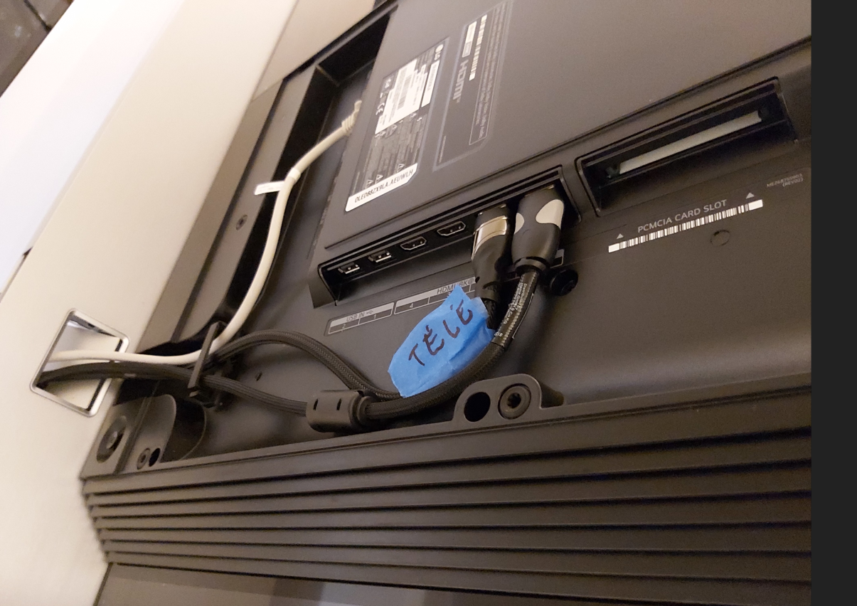

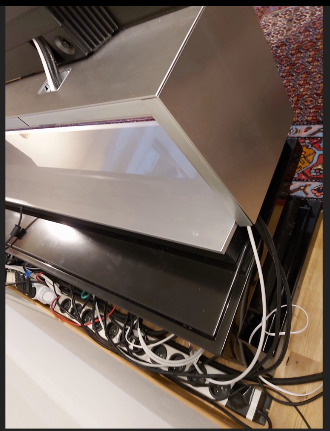

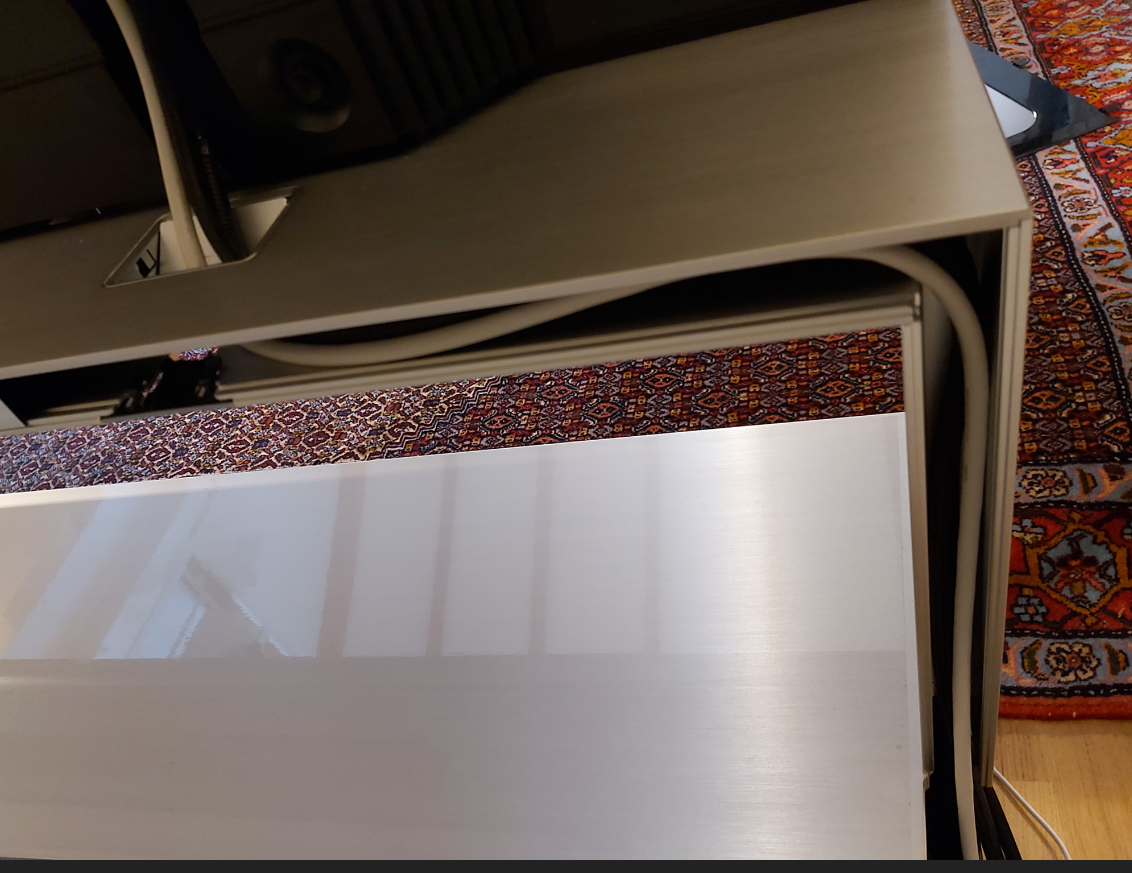

Une explication pour l'existence de ce socle en alu massif et brossé, ne contenant aucune électronique, ni câble visible,  pour le "mur écran" Coréen : Le OLED LG Signature 88 pouces 8 k ZX
Les designers de LG ont assurément voulu donner un aspect plus aérien à leur splendide réalisation.
Une approximation de l'écran en lévitation orientale en quelque..... Un socle en noir aurait alourdi l'ensemble.
A noter qu'aucun fil n'est visible de l'avant ! les câbles HDMI venant s'encastrer dans les montants verticaux  du "socle".
Voir photos du passage avec et sans cache; l'accessibilité des prises arrières étant aisée, il est facile de se promener derrière l'écran situé à 46 cm du mur arrière.
Bon ! La nature à horreur du vide....si beau soit il ! Et Jean-Luc Ohl, passant par là a tout de suite compris l'intérêt de "remplir" cet espace providentiel.
La solution la plus logique, évoquée par l'Indien, aurait été  un ensemble  "tout Béryllium " avec tweeter Focal 27 mm  et médium Yamaha de 8,8 mm .
Hélas cette somptueuse solution est impossible, en effet ce médium Yam mesure 17 cm de diamètre avec son aimant de 18600 Gauss.
Pas assez de place pour tweeter Focal au dessus.
OK pour le projet des 5 HP. Si la "centrale" ne sera pas moins bonne  que la PSI
Quelle serait la hauteur de cette nouvelle centrale ? Afin de pouvoir diriger le son vers l'auditeur.
Si on retire le réflecteur  son du LG (possible) on a un espace de  25 cm en hauteur de 190 cm en largeur et 45 cm en profondeur....De quoi faire !
 " l'angle idéal " pour que  son soit dirigé ver l'auditeur est de 9°
Nota: par rapport à l'axe du tweeter Be Focal et la partie haute sous le socle on a 46 cm
Si JLO envisage une enceinte à 5 HP coaxiaux de 1,90 m de long ! Je me pose des questions sur le transport de cette "barre de son " ....très originale !

indien29 a écrit:Salut Jean Luc,
Chez SB j'ai préféré le SB16PFCR25-4, ca serais bien si ils pouvaient sortir un coax un peu plus performant et avec moins de variabilités d'un HP a l'autre, c'est leur plus gros défaut.
Je trouve une H3 plus faible sur les SB15CAC30-8, 10dB de moins et ca remonte pas au dessus de 2KHz.

wakup2 a écrit:Chez SB j'ai préféré le SB16PFCR25-4, ca serais bien si ils pouvaient sortir un coax un peu plus performant et avec moins de variabilités d'un HP a l'autre, c'est leur plus gros défaut.
Idem pour le 4" :thks:
Surprenant qu'une telle marque ne se contente que de 3HP entrée de gamme, avec micro tweeter de 14mm, sur un 4", ca passe encore, le 5 et le 6".. hum hum... le tout en bobine de 25mm.
Je ne vois plus au catalogue le 7" SATORI COAX, il a existé à l'état de proto, mais plus d'info sur leur site.
wakup2 a écrit:Je trouve une H3 plus faible sur les SB15CAC30-8, 10dB de moins et ca remonte pas au dessus de 2KHz.
Sans doute du à une calibration moyenne de mon voltage (j'ai vu que mon ancien multimetre Chinois déconnait à plein tube :ane: quand j'ai comparé au Fluke que j'ai maintenant (un true RMS que m'a conseillé JIM.)
J'ai prévu de changer de micro :D, parceque le EMC 8000 n'est pas non plus une référence pour des mesures de disto...
Peut etre aussi la charge associé pour la mesure (11 litres seulement pour moi), ce qui est un peu faible pour le SB15CAC30-8.
Ce qui comptait pour moi, c'était de comparer les 3HP, mais dans une charge identique, ce n'est pas forcément la bonne méthode, les charges devraient etre adaptées au T&S du HP et comparées en fonction.
Ce qui est essentiel, meme si la calibration n'est pas parfaite, c'est quand meme de pouvoir comparer à conditions de mesure identique, le comportement des membranes en haut de bande, pour avoir une limite de la coupure haute sur le critère disto.
Il y a peut etre d'autres bon coax en 5", mais je pense que le jeu se fait entre le PHL 970 qui est vraiment un HP de dernière génération, et le Seas Excel qui offre une construction très haut de gamme, mais il fractionne fort au raccord avec le tweeter, donc il faudrait le couper assez raide, il est surtout un peu moins amortis, ce qui lui offre une petite extension dans le grave par rapport au PHL, car il est conçu pour faire une 2 voies sans Sub, alors que le PHL, plus amorti est fantastique si épaulé tout en bas de spectre, avec un Sub, plus de rendement, moins de disto et un meilleur comportement sur la zone de raccord avec le tweeter, ce qui simplifie sa mise en oeuvre.

Oui je pense que ta chaine arrive a ses limites sur des hauts parleurs qui ont des niveaux de disto assez bas, l'ECM8000 n'est pas vraiment adapté a la mesure de disto, j'en ai encore 2 qui traines dans leur boites.
J'avais une paire de coax PHL de la génération d'avant, du temps de Philippe Lesage avant le rachat par Devialet :roll: c'était un 16cm et il était plutôt pas mal du tout. Mais la le coax en 5" je le trouve bien chère quand même...
Dommage de ne plus retrouver aucune réf des hauts parleurs d'avant comme le B30 en 12" qui étaie excellent entre autre. Le Seas Excel lui est très chère... Si SB pouvais nous sortir un coax un peu moins "cheap" que les PFCR ca serait intéressant, dans la veine des séries CRC, NAC/NBAC, CAC.
