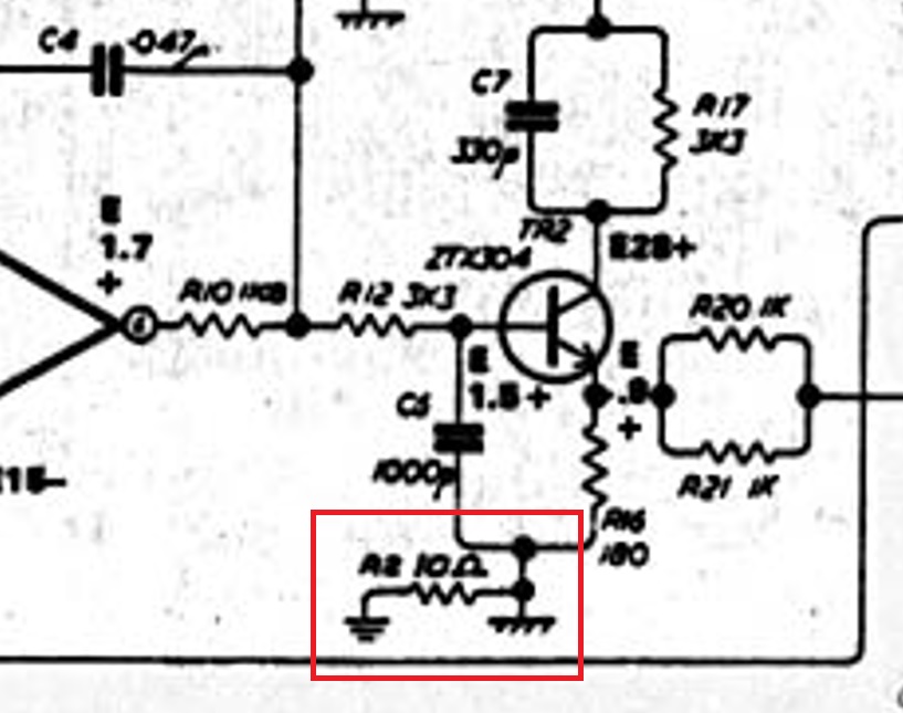

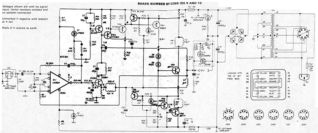

MickeyCam a écrit:Sur le 2eme ils ont oublié la liaison TR9-TR10 à la sortie HP
Michel...
Sur le 1er R2 n'est reliée à rien.
En fait elle relie à la masse les deux condensateurs de 100nF présents sur les rails +50V et -50V.
Ils indiquent 2,2 ohms.
J'ai mesuré 10 ohms.
Michel...
Tu es sûr de ton schéma ? Sur le mien, elle fait bien 10 ohms et relie le zéro électrique à la masse mécanique. :o

Bonsoir Robert,
j'ai consulté la version du PCB 12368 ISS9, correspondant aux cartes que j'ai.
Il faut que je regarde sur les plans des versions postérieures (je dois les avoir :roll: ).
Finalement, rien ne vaut une mesure afin de ne pas s'embrouiller. :wink:

pheno a écrit:Bonsoir Robert,
Je l'ai sous la main:

Ouaip,
j'ai retrouvé celui que tu as.
J'en avais consulté un autre qui indiquait R2=2,2 ohms. Je vais le jeter à la corbeille.
Une contrefaçon peut-être ? :ko:
Avec toutes les évolutions qu’il y a eu, mieux vaut faire attention.
