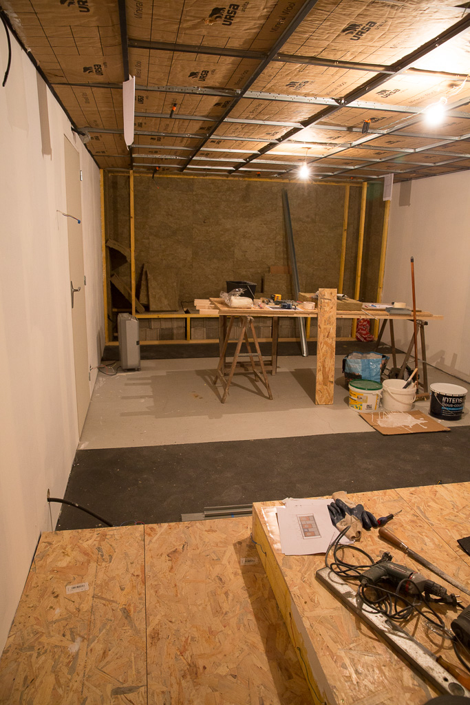

Bonjour les zamis,
Des nouvelles du front, ça continue à avancer....

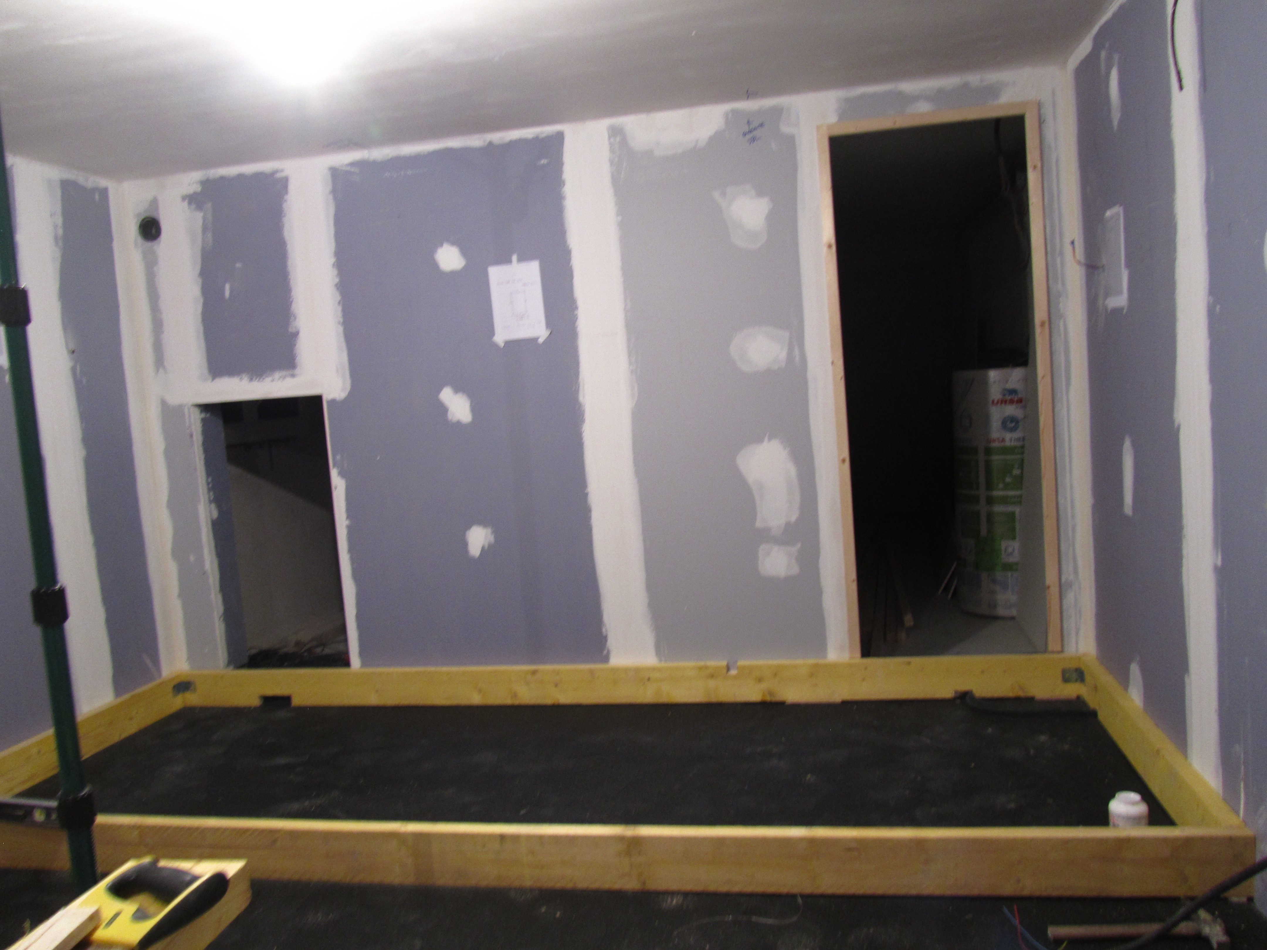

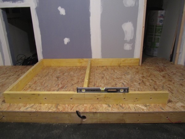

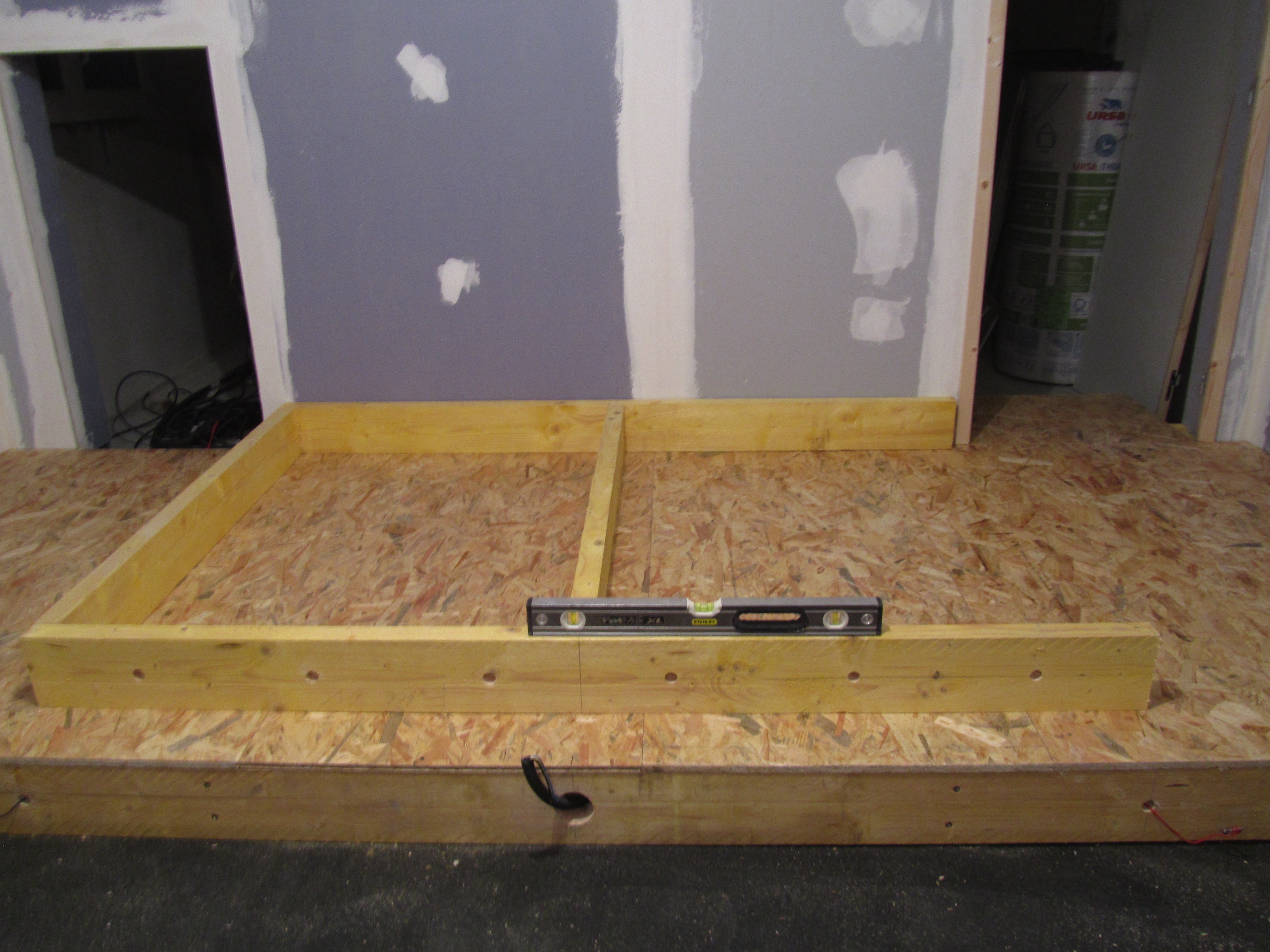

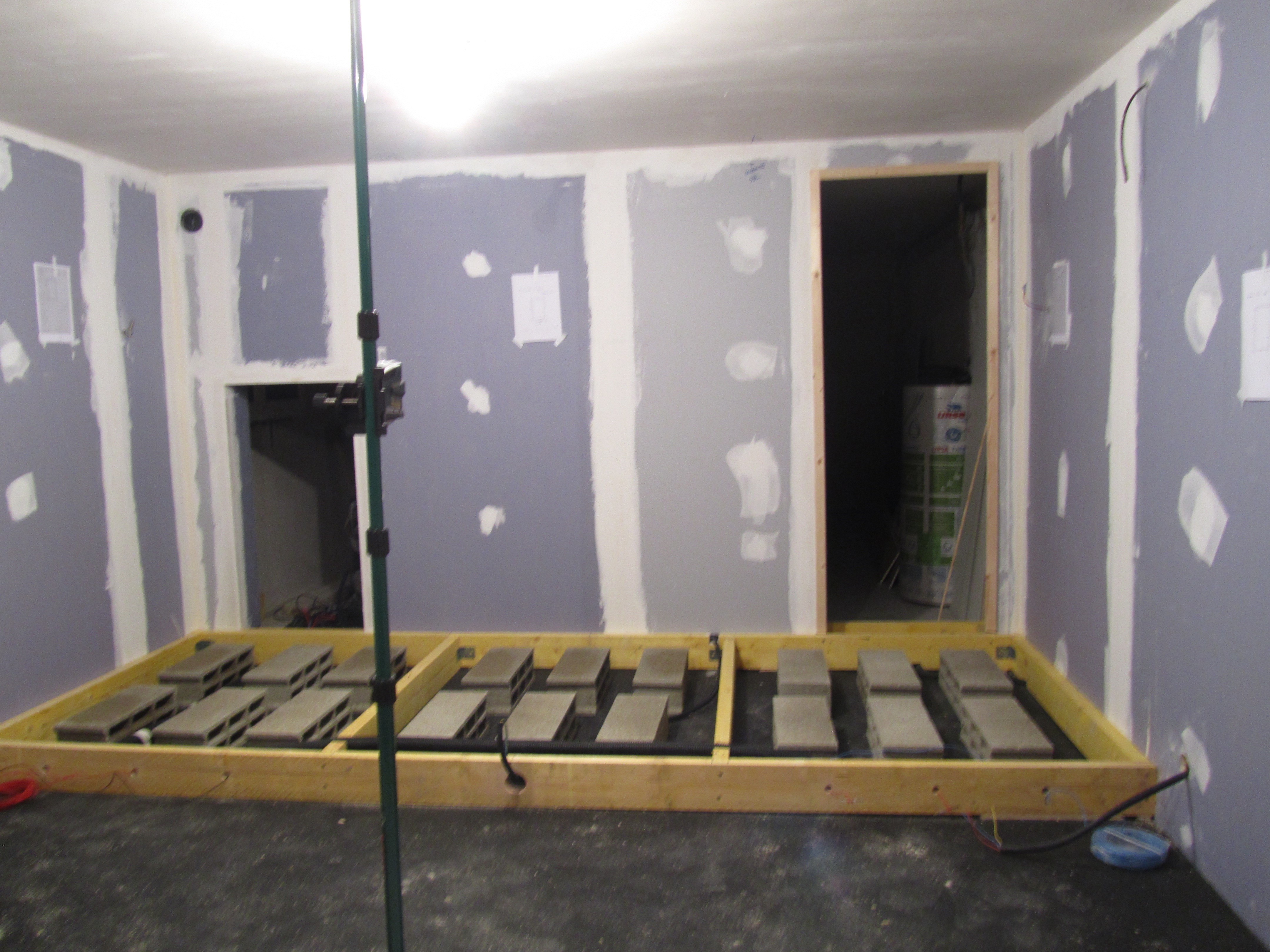

Estrades arrière terminées. Confection = Madriers de 15cm avec des parpaings de 15 à l'intérieur + laine de roche en flocons (normalement pour isoler les combles...)
La 1ère estrade:
La seconde, plus petite, perchée sur la première :

Pour continuer, passage d'une sous-couche (x2) sur le placo et pose de la structure du plafond :

Pas mal les parpaing dans l estrade, ça m avais traversé l esprit aussi :bravo:

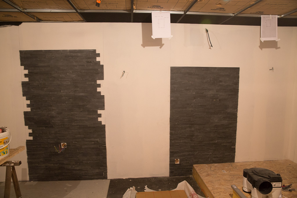

Début d'habillage des murs en parement pierre / ardoise :

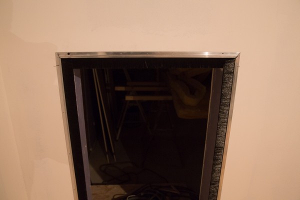

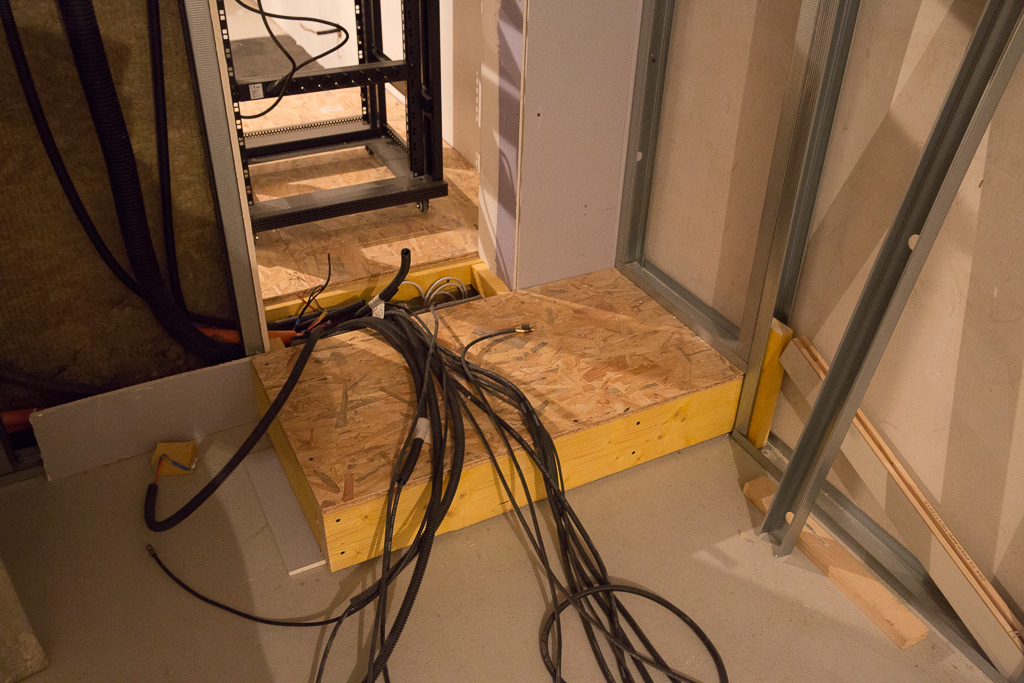

Un petit truc pour le rack qui sera inséré avec le devant dans la salle et l'arrière dans la pièce arrière avec le bar pour accéder facilement aux cablages, des balais de bas de porte fixés sur le pourtour de l'ouverture afin d'occulter la lumière de la pièce arrière :

Le support du rack côté bar :

salle dédiée HC Salle dédiée de Gary
