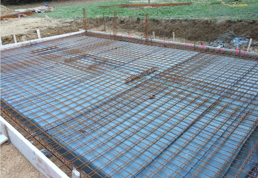

Le Gros-Oeuvre
Contactez moi si vous avez des questions car je ne vais pas m’appesantir sur cette partie, ce n'est pas forcément spécifique à une salle de HC.

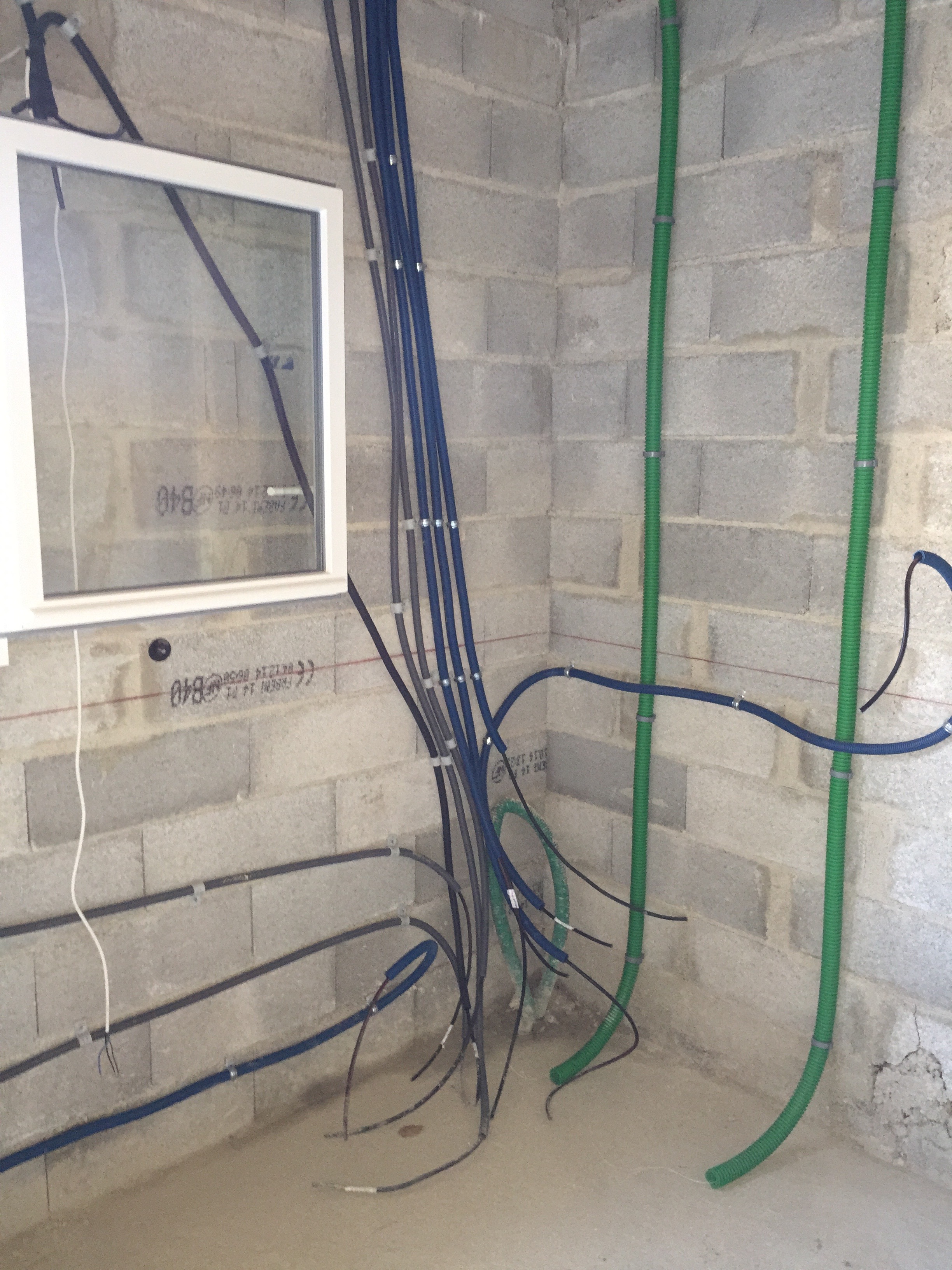

L'Electricité - Les Lumières
Les choix pour les lumières ont été un vrai casse tête jusqu'à ce que je trouve (merci les Années-Laser) et contacte la société Ccomocine, qui s’avérera être dans la même région que nous.
Après un saut chez eux et une paire d'heures passer avec des professionnels disponibles et compétents, tout était clair pour l'éclairage de notre salle :
Un seul circuit d’éclairage commandé par un interrupteur à l’entrée de la pièce, sur lequel 3 systèmes sont raccordés :
- Le 1er système est composé de rubans de leds RGB qui seront placés sous le bord des estrades et autour de l'écran.
- Le 2ème système est composé de 12 spots encastrables dans les dalles plafond.
- Le 3ème système est composé d’un générateur à scintillement et de fibre optique pour le ciel étoilé (ce dernier système représente un coup important mais Wafette m'a convaincu de l'installer dès le départ car sinon je risquais de ne plus jamais le faire.
Ah, et une seule télécommande pour les gouverner tous
Détails du matériel :
Eclairage Leds RGB
- Alimentation 230V/12V 30Amp pour bande adhésive à led RGB (ALDC12V30A)
- Module de gestion avec télécommande pour spot et ruban à leds RGB (MGPSL15)
- 6 Bandes adhésives à leds coloris RGB 60leds 5m 12 lumens (BALRGB60-5050) (derrière l'écran et le long des estrades)
- 3 Mini spots noirs orientables encastrables 12V led 1x3W coloris RGB (MSN3WRGB) (éclairage du mur en pierre)
Eclairage principal
- Alimentation 230V/12V 30Amp pour spots (ALDC12V30A)
- Module de gestion 3 sorties pour spot avec télécommande (MGRGBPSL30)
- 12 Spots noirs orientables encastrables 12V led 3x3W coloris blanc chaud (SN3X3WBC)
Ciel étoilé
Kit Fibre Optique sur mesure Prêt à poser (KFOSM)
Pous surface de 6x4M - Générateur Scintillant blanc Froid Télécommande 44 touches
Fibre optique Ø1mm : 96x2.3M 96x2.9M 96x3.7M Soit 854.4Mètres + 21 fibres Ø3mm 7x2.3M 7x2.9M 7x3.7M

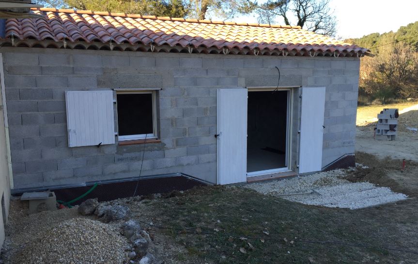

Énorme le gros œuvre
, c'est sympa j'ai l'impression d'apercevoir la crête de la st victoire au dessus des pins je me trompe

Ça ne va pas bouger.
Au niveau du raccord des murs avec l'habitation, c'est du polystyrène ?

Bonjour Jim
Effectivement les murs anciens et nouveaux ne se touchent pas. Il y a 10cm entre les deux, comblés effectivement avec du polystyrène.
La toiture du HC vient se raccorder sur l'ancienne et couvrir ce vide. L'étanchéité a du être refaite 2 fois avec 5cm d'eau sur la dalle à chaque fois

Une question, je trouvais la dalle super renforcée mais c'est un radier en fait.
Une raison particulière à ce choix ?

Pourrais-tu nous donner un schéma de branchement des rubans LED et les références de tous les éléments en oeuvre (télécommande, transfo, ruban, interrupteur...) que tu as choisi spécifiquement. Je suis en plein dedans en ce moment et j'avoue que cette réponse m'aiderait grandement. Merci d'avance.

JIM a écrit:Une question, je trouvais la dalle super renforcée mais c'est un radier en fait.
Non pas de raison particulière. C'est le maçon qui a décidé ca.

ftaupe a écrit:Pourrais-tu nous donner un schéma de branchement des rubans LED et les références de tous les éléments en oeuvre (télécommande, transfo, ruban, interrupteur...) que tu as choisi spécifiquement. Je suis en plein dedans en ce moment et j'avoue que cette réponse m'aiderait grandement. Merci d'avance.
J'ai ajouté le détails du matériel dans le post.
Pour les branchements c'est très facile :
Pour les rubans et les spots, branchement du 220v sur le transfo d'alimentation, sortie 12V branché sur l'entrée du module de gestion, sortie du module de gestion vers les rubans ou les spots.
Le kit F.O. est quand à lui raccordé au 220V directement.
