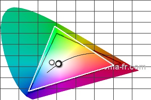

Hello.
J'ai également un problème de diagramme CIE sur mon HD800X : ma sonde est bien placée, dans une pièce non dédiée et claire. Voici à quoi ressemble mon diagramme CIE (testé sur 2 sources différentes, PC et PS3) :
C'est grave docteur ? Je m'échine à calibrer mon videoproj depuis 3 soirs mais si ma base n'est pas bonne...
Merci de votre aide.
A+

Message » 04 Jan 2009 12:35
Hello.
Je viens de trouver ça sur un autre fil (celui de l'après livraison du colorimètre) :
vddan dit :
c'est normal pour le premier relevé,il faut faire la totale !!!! "mesure l'échelle de gris et les couleurs primaires et secondaires" et le triangle blanc apparaitra... :wink:
Oups. Je crois bien que j'ai juste cliqué sur "couleurs primaires"... Je vais essayer ça à la tombée de la nuit.

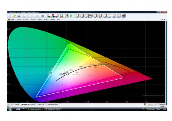

Message » 13 Jan 2009 19:51
Bonsoir,
je viens de refaire mes mesures avec les réglages d'origine du HD100, pour vérifier si la sonde HCFR a un problème ou pas.
et le résultat est ci dessous. Le HD100 est en mode Naturel, Gamma Theater 1 et moyen.
Que faut il faire maintenant pour pouvoir l'utiliser, car je viens juste de recevoir la sonde, et elle est inutilisable tel quel ?
Cordialement, et merci pour votre aide.
Jean-pierre
Naturel-Theater1-Moyen.chc
(15.86 Kio) Téléchargé 64 fois
