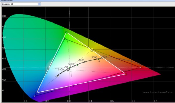

Je fais mes premiers pas avec le logiciel et la sonde HCFR sur un Sony VW 60 HT
Je fais des essais depuis 2 jours pour régler le Gamut dans le diagramme CIE et n'arrive pas à le régler après avoir fais des essais multiples sur tous les paramètres proposés
Mon vert est au dessus du triangle blanc de réfèrence, le bleu est au dessus du triangle coté vert mais pas très loin du sommet mais le rouge reste au 2/3 du côté du traingle re défèrence qui va du bleu au rouge
La conséquence est que mon gamut mesuré coupe le diagramme de réfèrence sans que les réglages ou bien les différents essais de positionnement de la sonde est un impact important
Serait il possible que le fichier étalon soit corrompu. Est il possible que le projecteur est un problème ? Ou bien y a t'il un point qui m'aurais échappé
Mercie d'avance pour votre aide

ceci ne me rassure pas trop car j'obtiens un résultat très proche !
Cet été, j'ai commandé la sonde pour calibrer mon VP Toshiba MT500 et j'ai obtenu le même résultat avec le diagramme CIE.
J'ai installé la sonde au milieu de l'écran (avec la face possédant les 2 orifices (capteurs) vers l'écran). Elle est à environ 50 cm de l'écran. J'ai essayé de faire le noir, je suis obligé d'attendre qu'il fasse nuit car sinon il y a trop de jour dans la pièce. La pièce reste très lumineuse car les murs sont blancs...
Donc en suivant le tuto pour les nuls, j'ai essayé d'avoir le diagramme CIE. J'ai choisi l'étalon existant du MT500. Le pbm, c'est qu'il est indiqué que le triangle blanc doit avoir une forme similaire et plus étendu que celui de référence or les coins rouge et bleu de mon diagramme sont nettement à l'intérieur de celui de l'étalon... Il ne faut pas commencer les réglages tant que les 2 triangles ne correspondent pas en modifiant la position de la sonde. J'ai eu beau tourner la sonde dans tous les sens, la rapprocher, l'éloigner,... J'obtiens toujours le même profil comme si je ne touchais à rien !
Donc au final, j'ai laissé tomber découragé car j'avais prévu de modifier la configuration de ma pièce homecinema : le jour est arrivé où je m'y remets et je viens de tomber sur ce topic qui m'inquiète.
Alors est-ce que c'est un défaut d'une série de sondes ?
Voilà l'image de mon diagramme obtenu il y a qq mois ; je vais réessayer ce week-end mais comment fait-on un reset de la sonde ?
Merci pour votre aide car j'en ai bien besoin, étant débutant...
