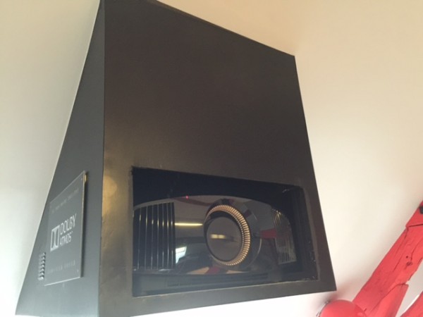

Suis en train de me prendre la tête pour brancher le lecteur sur l'HDMI 2 du Sony et ensuite raccordé ce cable directement sur le lecteur... J'ai tellement tout intégré que c'est la misère pour accéder aux brchts...

LINK1976 a écrit:Suis en train de me prendre la tête pour brancher le lecteur sur l'HDMI 2 du Sony et ensuite raccordé ce cable directement sur le lecteur... J'ai tellement tout intégré que c'est la misère pour accéder aux brchts...
Ah oui c'est du genre propre en ordre ton install'. Mais quand faut changer...

Bon, je viens d'essayer, jusqu'à présent j'étais donc sur l'HDMI 1, je suis passé sur l'HDMI 2 et rien ne se passe... Le son arrive bien à l'ampli mais le projo ne reçoit aucun signal...J'aurais peut-être dû essayer avec l'ancienne configuration en passant par l'ampli et juste changer l'HDMI 2... Vais me poser un peu et réfléchir! :(

Peut être un problème edid sur l'hdmi. Teste si possible avec un autre.
A savoir que pour la 4k il et préférable d'avoir un câble HDMI 18 giga bit surtout sur des très longue longueur.

Moi c'est un 2015, et il mesure 15m, c'est bizarre je n'ai aucun message, le projo réagit comme s'il n'y avait rien de raccorder....

Tu peux sinon rapprocher ton lecteur juste pour tester avec un câble plus court?

Alors, je viens de le faire, ça ne fonctionne pas, j'ai l'impression que la prise HDMI 2, ne fonctionne pas. Je l'ai branché sur l'HDMI 1 et tout fonctionne sauf que bien sûr, il me marque un message me disant que pas d'HDCP 2.2, donc ça fonctionne mais en 1080P! Je viens de la remettre sur l'HDMI 2 et rien.

Bon, je vais faire un reset, il faut que je trouve la manip...

Bon, j'ai à priori trouvé le problème, port HDMI 2 HS, en fait aucun de mes 3 lecteurs ne fonctionnent sur cette prise, et comme elle est HDCP 2.2, eh ben pas de 4K...
