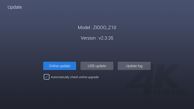

Pour le firmware, juste à cliquer sur la version que tu souhaites installer. Tu vas avoir une fenêtre qui s'ouvre avec le résumé des évolutions et en haut à droite, un lien pour le télécharger. Ensuite, tu le mets sur une clé USB en FAT32 sans le dézipper et tu lances une procédure de mise à jour mais en choisissant USB et en sélectionnant le fichier ZIP. Juste à suivre les indications et à laisser aller ensuite (redémarrage plus long donc ne pas s'en inquiéter).

Firmware
Quand je vais sur " Réglages " : Divers > Upgrade > Mise à jour > Il n'y a pas de journal de mises à jour ni de liste des différentes versions de firmwares.
je n'ai que le choix de mise à jour en ligne et qui me dit qu'avec la version v1.2.29 l'appareil est à jour.
J'ai aussi une rubrique " mise à jour locale " qui ne m'apporte rien.
Je n'ai pas d'autres chemins d'accès à l'information des firmwares que ci-dessus.
Si je télécharge sur une clé usb en fat32 la version firmware dont tu m'a donné le lien, puisje la brancher sur la prise usb sans risque et voir ce qui m'est proposé ?

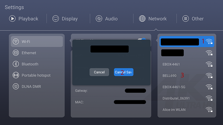

Wi-fi :
Dans " réglages réseau " > wifi : Je n'ai que le choix de me connecter au wifi ou pas. Si je me connecte, j'ai la réponse " non connecté "
Je n'ai pas d'autres possibilités ,à savoir revenir en arrière pour modifier ma clé wifi et encore moins faire cancel et save .

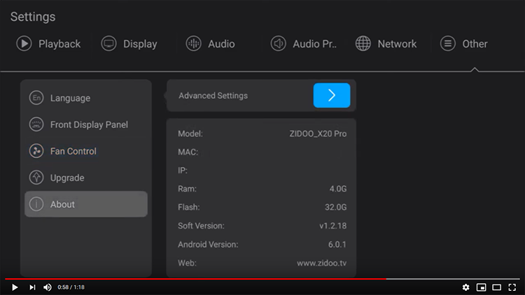

Pour l'heure, c'est que mon interface d'accueil est différente de la tienne. Du coup, il faut aller dans les réglages puis: Other-->about--> advanced settings (je suis calé en anglais pour l'interface mais tu devrais trouver les termes utilisés en français si tu utilises cette dernière)
Là tu tombes sur tous les réglages Android. Tu y es peut-être déjà allé si tu as suivi la vidéo d'Olivier à la toute fin pour les réglages de l'HDMI et la 4K. Tu fais dérouler jusqu'à ce que tu trouve le réglage pour l'heure et la timezone.
Pour la mise à jour du firmware, tu suis le même chemin que celui que tu donnes dans ton message et tu appuies sur "mise à jour". Normalement, cela devrait ouvrir une fenêtre comme celle-ci:
Si tu vois bien ces trois choix, tu prends celui du milieu (USB update ou OTA update, un truc du genre) et tu indiques le chemin vers le fichier zip de ta clé USB que tu as préalablement téléchargé sur le site de Zidoo via le lien que je t'ai donné plus haut (pour le firmware 2.3.35 par exemple).
Pour le WiFi, tu dois aller à cet endroit et suivre trois étapes si tu as entré mot de passe erroné pour ton réseau WiFi:
1. tu te mets sur ton propre réseau dans la liste et tu appuies sur Ok
2. Tu sélectionnes "cancel save" soit le bouton de droite pour effacer le mot de passe du dit réseau.
3. tu retournes sur le dit réseau WiFi dans la liste de droite et tu appuies sur Ok. Ce coup-ci, tu pourras entrer ton mot de passe qui sera ensuite sauvegardé.

Bonjour Inikad,
Firmware :
J'ai réussi à télécharger le firmware 2.3.10 grâce à tes explications.
Wi-fi
J'ai réussi à revenir en arrière et réintroduire ma clé WIFI grâce à tes explications.
Mais la connexion ne se fait pas ( j'ai retapé 7 fois la clé ( 26 éléments ) sans succès.
J'ai aussi entré que les 8 premiers éléments , rien.
