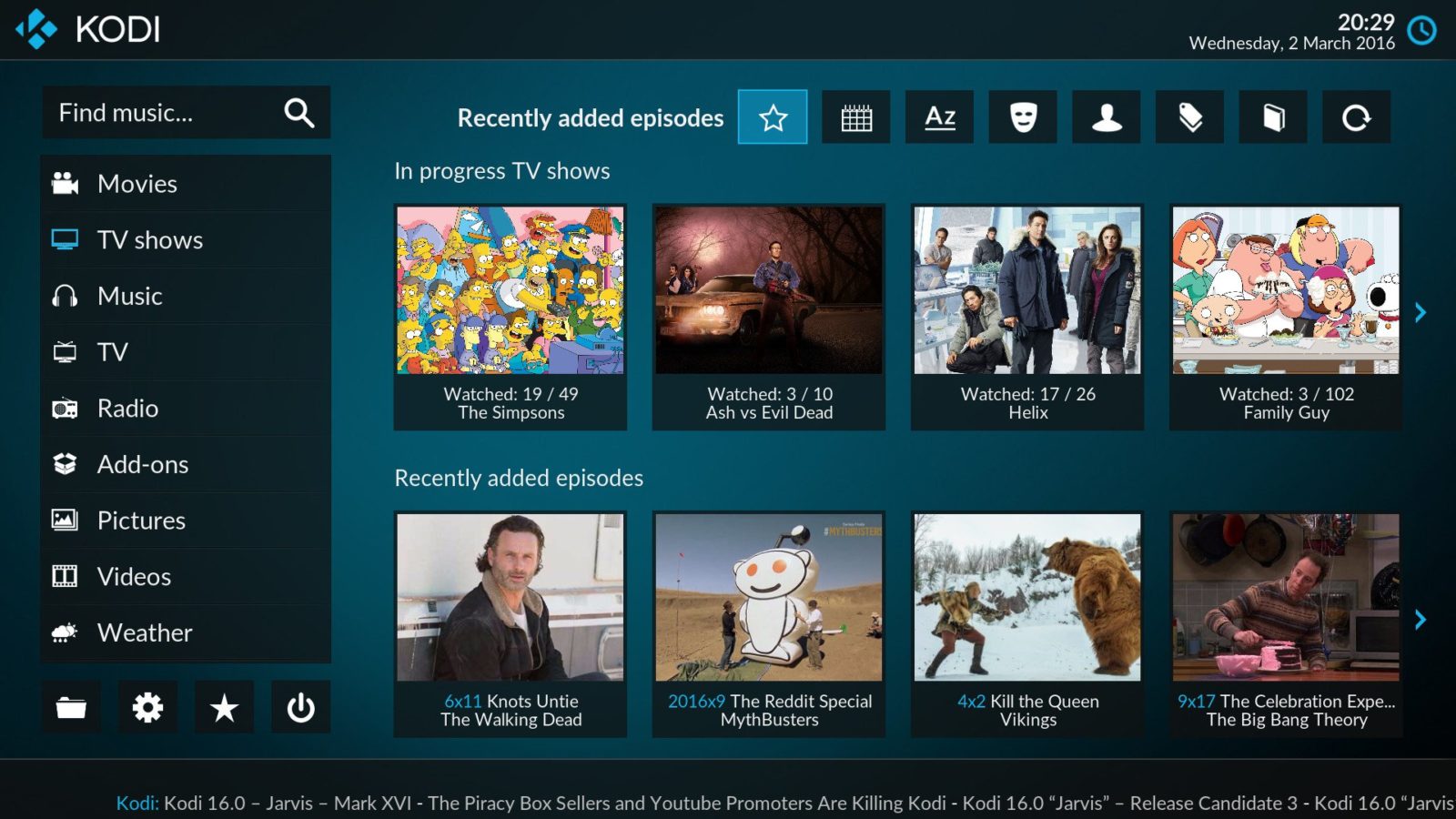

Par curiosité (je n'e possède pas de zidoo, uniquement une shield que j'utilise avec kodi) comment apparaissent les séries en cours sur ht4? Estce qu'il y a un équivalent de ça (in progress tv shows)
Par avance merci

Message » 29 Sep 2023 16:57
Jacky67 a écrit:À ma connaissance HT4 ne fait pas télé.
On ne s'est pas compris, désolé.
Je veux dire que si j'ai rippé 10 épisodes d'une série XXXX et que j'en ai déjà vus 3, alors avec kodi depuis la page d'accueil j'ai directement un widget qui me dit:
Serie XXXX: 3 épisodes vu / 10épisodes
et en cliquant dessus je suis directement dans le dossier de la série en question (sans avoir à aller dans l'arborescence de toutes les séries de A à Z... puis sélectionner la bonne saison etc.).
Ce widget c'est l'équivalent pour les séries du widget "En cours de lecture" pour un film.
C'est très pratiques quand on a plusieurs séries en cours

Tu n'auras pas quelque chose d'aussi développé dans HT4.0. Si tu as commencé à visionner un épisode, tu auras le même comportement que pour les films : l'image d'arrière-plan dans la rubrique "Lecture en cours" et au dessous le nom de la série + la saison. Si tu vas sur l'image et ouvres le lien, cela va te conduire directement sur la page info de la saison et l'épisode concerné. Tu n'auras alors qu'à lancer la lecture pour reprendre où tu en étais.
Si tu as terminé la lecture de ton épisode et que ce dernier entre donc dans la fenêtre le considérant comme "vu", la série ne disparait pas pour autant de "Lecture en cours" comme c'est le cas pour un film. Le lien cette fois te placera directement sur le prochain épisode de la saison en cours de visionnement. Si tu as visionné le dernier épisode de la saison, le système ne basculera pas sur le premier épisode de la prochaine saison hélas. Le raccourcis disparaitra de la page d'accueil de HT, pour peu que tous les épisodes de la saisons soient considérés comme vus (ou non vus si tu as modifié ce statut manuellement). Si tu n'as regardé qu'un épisode, même si c'est l'épisode final, la série restera dans lecture en cours car le statut des épisodes de la saison ne sera pas identique : il faut qu'il soit soit tous vus ou bien tous non vus pour que la série soit retirée de lecture en cours. Ceci dit, on peut se placer sur la miniature et appuyer sur le bouton Pop Menu pour modifier le statut de l'ensemble de la saison si mes souvenirs sont bons.
