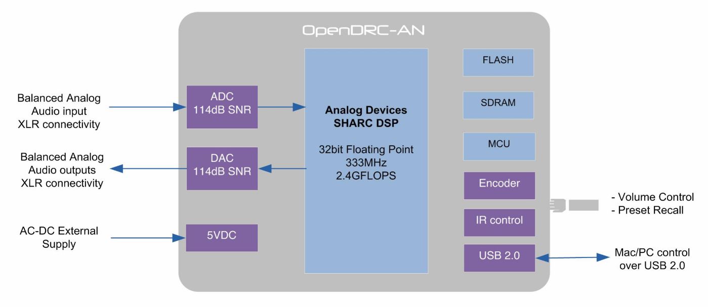

OpenDRCsAN
Une seule chose m'ennuit, et j'en ai discuté avec Igor, pourquoi passer par un intégré multicanal, aussi bonne soit sa réputation, en stéréophonie bicanale. Il est possible d'utiliser la sortie s/pdif du lecteur BR. Elle peut certainement être configurée en PCM stéréo? Je comprends qu'igor préfère un réglage de niveau analogique, il y a des solutions après la conversion N/A finale... En tous cas je ne pense pas que le réglage de niveau du Pioneer soit réalisé sur un signal analogique...
OpenDRC-DA
Pour mémoire, il existe une version 5 canaux, et pour info je n'ai pas réfléchi à son utilité dans le cadre de la configuration d'Igor...

Igor Kirkwood a écrit:Mais la conversion interne de l'OpenDRC analogique se fait a un niveau de précision qui n'a rien à voir avec une classique conversion numérique Analogique/Numérique
je suis assez curieux de comprendre mieux ce que cela veut-il dire ? on doit forcement convertir en A/N pour traiter le signal et en quoi "la précision n'a rien avec voir avec une conversion A/N classique" ? ou qu'est ce que tu considère comme un A/N classique ?
Steph-Hifi
Membre d'Honneur - Consultant du CA & Superv. HiFi
Messages: 8483
Inscription Forum: 10 Nov 2002 2:55
Message » 31 Jan 2015 14:27
a mon avis ça doit être la même chose....je ne vois pas quelle amélioration de la précision on peut en attendre :wtf:
Le Open DRC analogique travaille en 32 bits flottant, le Behringer en 24 bits.... la seule différence que je vois pourrais se situer là....est ce audible ?
c'est la question.
De toute manière on évite pas une conversion AN/DA, DA/AN en interne de l'open DRC
