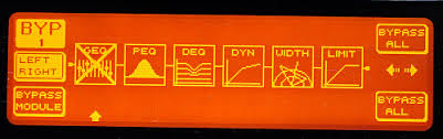

Pourrais tu me dire à quoi servent les autres DEQ,PEQ,DYN,WIDTH,LIMIT,FBD,DYN
Les boutons
Dans le menu Bypss
Aussi ce bouton compare ?
Merci pour ton aide

PEQ et DEQ sont assez indispensables pour linéariser la réponse en fréquence des enceintes, ainsi que, avec les fonctions passe -haut et passe-bas, le filtrage entre les enceintes, ou leur protection, par exemple passe-haut à 20Hz et 24dB/octave pour protéger les frontales du rumble d'une platine vinyle, ou d'une ronflette à 50Hz. Avec PEQ+DEQ, il est possible d'obtenir une linéarité à environ seulement une petite pincée de dB sur la réponse des frontales, seulement si leurs capacité audio le permettent.
ATTENTION être vigilant sur l'emplacement, l'orientation du micro et les niveaux de mesures. Une linéarité à 1 dB n'a aucun sens.
Personnellement, je dégrossi avec le mode automatique du DEQ et je finalise avec un micro de mesure (EM8000) et logiciel
Petit rappel, sait-on jamais, en égalisation il ne faut pas combler les creux, mais raboter les bosses.
DYN est un compresseur expanseur de dynamique, inutile en HiFi ou HomeCiné, l'écrasement de la dynamique est déjà fait lors de l'enregistrement.
WIDTH est un élargisseur d'effet stéréo. Gadget indigne de la HiFi ou du HC de qualité
LIMT est un écréteur des signaux en sortie, pour ébiter de voir passer les membranes vers les sièges des spectateurs
Tout ces processeurs de signaux sont destinés à la sonorisation , comme l'anti larsen...

Donc en résumé je peux désactiver DYN,WIDTH,LIMIT,FBD dans le menu Bypass
Peux tu encore me guider sur ces points
1)A quoi sert le bouton compare ?
2)J'ai un léger ronflement dans mes fronts (il faut mettre les oreilles contre) mais je n'avais pas cela avant le branchement du Berhinger
Peux t'on attenuer cela ?
