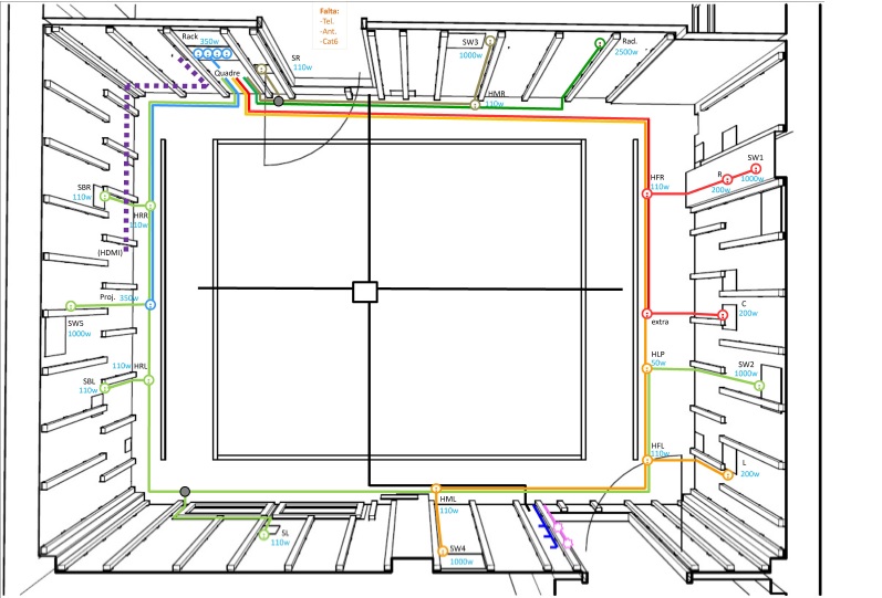

Voilà quelques vignettes qui viennent montrer quelques détails sur mon texte pour le compléter.
Le réseau des tubes pour l'audio sur le sol et les murs:
Les tubes de 20mm (verts) accueilleront 1 câble; ceux en 25mm (jaune), jusqu'a 3; en 32mm (mauve) jusqu'à 7. Est-ce acceptable? (les carrés en rose sont le tracé sur le murs de la position des enceintes).
Un aperçu des connexions audio (signal et courant fort):
Les circuits électriques au plafond ne sont pas encore dessinés sur SketchUp mais le plan général est là pour les courants forts (nouveaux circuits de la salle) et les lumières (à partir du circuit pré-existant òu pourrait finir le projo):
Finalement, les circuits par raport au cadre principal et secondaire:
Je vais enlever l'onduleur (SAI) et déplacer la connexion du projo:
a) avant le module Chacon du rack
b) directement sur le circuit pré-existant (celui à gauche de l'image)
Est-ce qu'il y aurait des erreurs grossières?

Attention aux modules chacon qui acceptent que 24W en LED et non 1000W
Je te suis de près
Je te suis de près
Caribbean's Space 62
- Messages: 10792
Merci Fanvw de me suivre, c'est très gentil de ta part.
Dans le monde du LED, vue son application chez toi, sois sûr que je demanderai et suivrai tes conseils et encore sur tous les autres mondes que tu as "abordé" si décidément, Tout comme ton collègue Errol Flynn (ou c'était Fanvw?) dans "L'aigle des mers"-1940, le meilleur film de pirates pour la meilleure salle pirate.
J'avais lu vos commentaires sur cette limitation des 24w (ftaupe, JIM, toi). Et peut-être que j'ai mal compris, mais j'avais calculé le courant qui consommeraient les LED situés après chaque module Chacon en le considérant. Pouvez-vous confirmer - démentir que ces 24w ne soit une limite associé à la condition de dimmables des LED connectés?
Dans les scénarios sur Light Manager, 2 modules 24w seraient sur la partie lumière DIMMABLE:
-L'un piloterait 4 spots GU10 de 5w en blanc chaud ou RGB vers l'écran --> 20w. Ça irait.
-Un deuxième controlerait 2 spots GU10 de 8w en blanc chaud ou RGB pour le ciel étoilé --> 16w. Ça irait aussi.
Les autres 2 modules 1000w s'occuperaient de la partie NON-DIMMABLE:
-Le premier se chargerait des 6 spots de lecture, de 5,5w (Lexman de chez L-M) en blanc chaud dans la corniche (2+2+2) --> 33w
-L'autre aurait affaire aux 6 bandeaux lumineux, le nouveau produit 12v que j'avais cité (1w/m) en mauve/violet, dans la corniche -- 35w.
Alors, là j'ai peur: c'est pas bon ???

salut
très beau projet.
pour la puissance de ton onduleur pas de soucis , la puissance en VA (volt ampère ) tient compte du cosinus phi (aussi appelé facteur de puissance ) , alors que les Watts n'en tient pas compte .
pour ton vidéo projecteur qui as une consommation de 310 W , si on calcule la puissance réel , cela donne 310w / 0.9 phi = 344.44 VA donc tu as de la marge .
pour les leds Fanvw pourras être de bon conseil , car en bâtiment je ne suis plus à la page , mais en éclairage public on se sert aussi de la variation de puissance pour tout les types de lampe .
dan
très beau projet.
dan

Bonsoir Dan, et merci de ton accueil et commentaires.
Je crois avoir lu une contribution de Sonatine à propos des onduleurs d'où j'avais extrait l'intérêt du tri d'un modèle on line et aussi que VA > W. Alors j'ai cru (au pif, biensûr) que 480W à la sortie alimenteraient correctement un besoin de 310W. Mais je n'avais pas suivi le rang de valeurs du facteur phi et, donc, je ne sais discerner si cet appareil définit correctement son marge de consommation. A-t'on besoin de 900VA pour rendre seulement 480 W ou c'est simplement une note "légale" sur l'étiquette du produit ?
En tout cas, tu me rassures dans le cas où j'aurais besoin de l'onduleur.
Moi aussi je crois que l'expérience de Fanvw est un grand atout du forum et très indiqué dans ce cas.

Je suis admiratif du niveau de détail de tes plans
Les deux centrales en coupant un tweeter, oui, c'est une idée mais mieux vaut être cohérent. T'as fais le bon choix.

l'avantage de sur dimensionner un onduleur c'est pour la durée de fonctionnement en cas de coupure , et cela évite de fatiguer celui-ci .
la puissance indiqué cela correspond à la puissance disponible pour l'utilisation , donc avec ton video projecteur tu aurais avec l'onduleur une consommation de 450 500w a la prise de courant.
dan

Bonjour à tous. Encore mes excuses, il paraîtrait que je ne sois attentif à mon fil, car je recevais un email à chaque message que vous postiez sur le forum. Et ben, ces derniers jours ils ont cessé d'arriver, ça me va comme ça, mais je ne savais que ça aller se passer. Ou peut être que j'ai fait quelque chose de mal.... sais pas.
Salut JIM et svp, lève-toi !! Ce moi qui dois
C'est vrai que le détail est là, mais il est dû à deux facteurs qui s'enchainent: le plaisir de le faire (je m'amuse bien) et ma tendance à faire des loopings infinis dans une matière, ce qui finit par des pertes importantes de temps et de resultats qui finiraient par s'avérer inutiles. Dans le péché on trouve sa penitence.
Pour la centrale, je n'en mettrai qu'une, mais alors, est-ce qu'il serait mieux de laisser de coté la Behringer B2031A et y mettre une B3031A, comme pour les L et R ?
Je crois que la différence principale est dans le tweeter: la B3031A est du type ruban et la B2031A est standard Si j'ai bien compris, les deux ont deux amplis dedans, mais la B2031A serait un peu moins "puissante".
@ Dan: alors l'onduleur "avalerait" 150-200 W. Ce n'est pas tellement grave à des si basses chiffres. Merci encore.
@ Gary: Moi, qui n'aime pas le ketchup, même pas les burgers, je fini par être fan de ce Ketchup et, même n'étant qu'un amateur récent, j'en ai tiré profit déjà pour un autre "chantier" voisinant celui-ci: dessiner un escalier pour descendre dans le sous-sol et qui a été déjà fait (par des professionels).
Merci de tous vos encouragements.
!!C'est vrai que le détail est là, mais il est dû à deux facteurs qui s'enchainent: le plaisir de le faire (je m'amuse bien) et ma tendance à faire des loopings infinis dans une matière, ce qui finit par des pertes importantes de temps et de resultats qui finiraient par s'avérer inutiles. Dans le péché on trouve sa penitence.

Salut,
L'idéal est d'avoir 3 enceintes identiques mais ça reste proche dans ton cas.
A voir, ce n'est pas ce qui coutera le plus cher.
