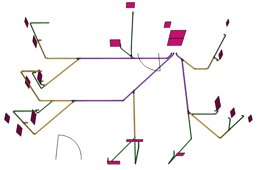

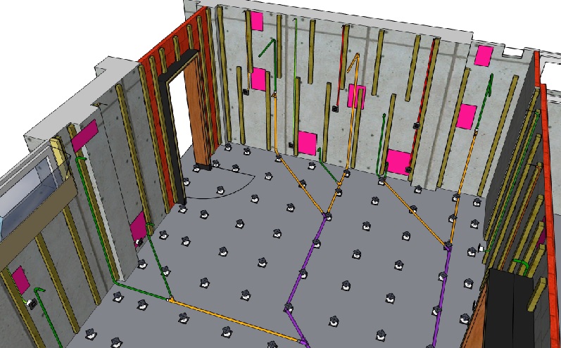

Voilà quelques vignettes qui viennent montrer quelques détails sur mon texte pour le compléter.
Le réseau des tubes pour l'audio sur le sol et les murs:
Les tubes de 20mm (verts) accueilleront 1 câble; ceux en 25mm (jaune), jusqu'a 3; en 32mm (mauve) jusqu'à 7. Est-ce acceptable? (les carrés en rose sont le tracé sur le murs de la position des enceintes).
Un aperçu des connexions audio (signal et courant fort):
Les circuits électriques au plafond ne sont pas encore dessinés sur SketchUp mais le plan général est là pour les courants forts (nouveaux circuits de la salle) et les lumières (à partir du circuit pré-existant òu pourrait finir le projo):
Finalement, les circuits par raport au cadre principal et secondaire:
Je vais enlever l'onduleur (SAI) et déplacer la connexion du projo:
a) avant le module Chacon du rack
b) directement sur le circuit pré-existant (celui à gauche de l'image)
Est-ce qu'il y aurait des erreurs grossières?
