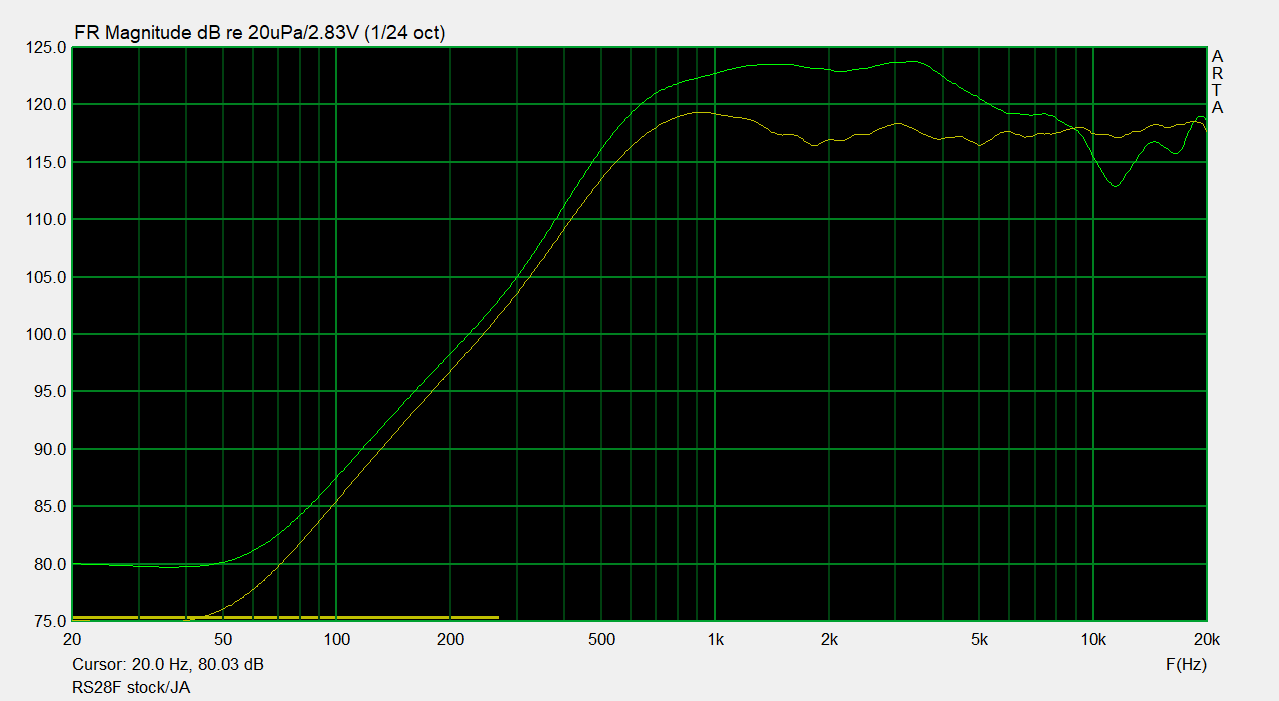

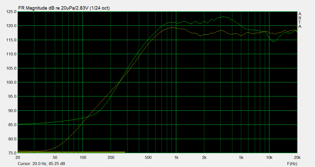

Alors oui,
c'est assez général la présence d'un accident dans l'aigu sur un tweeter pavillonné. J'ai fais pas mal de mesures, SB29, TW034, RS28F sur différents WG. Tous avaient cet accident plus ou moins décalé entre 10 et 15khz. Qq exemples avec le dayton RS28F... stock et sur 3 modèles différents de WG. Du moins au plus profond : le visaton WG148, le Jantzen Audio, le Monacor
- androuski
- Messages: 23165
Avec le JA le gain en spl est Ă©norme.
