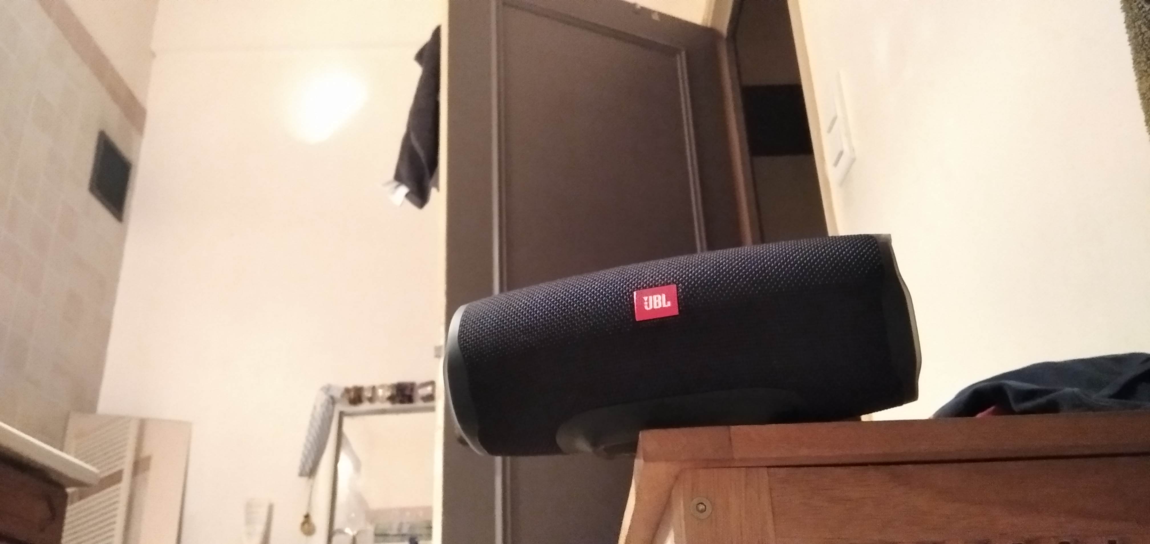

Sinon ça ça marche très fort.
Sd 25cm2 mais 3000mm d'excursion linéaire.
